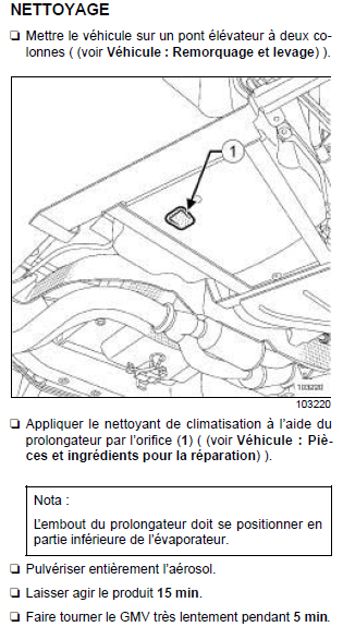

Facile a nettoyer le morceau de caoutchouc Nagrrra?
Aurais tu un schéma ou une photo ?

Re: Pb clim mode auto
vw-91 a écrit :Facile a nettoyer le morceau de caoutchouc Nagrrra?
Modifié en dernier par espace 51 le 19 juin 2014, 23:13, modifié 1 fois.

Merci Nagrrra, je vais regarder ça car j'ai des mauvaises odeurs dès que je coupe la clim ou que je retire le recyclage.

Le volet mobile en caoutchouc permet juste d'éviter de faire rentrer la saleté dans le logement de l'évaporateur (il n'est pas utile de nettoyer ce caoutchouc). C'est par cette ouverture que s'évacue les condensats.
Pour le nettoyer, il suffit d'introduire le long tuyau souple vendu avec la bombe de mousse et la vider dans ce logement. Au bout de 15 minutes, la mousse désinfecte l'évaporateur (c'est un nid à microbes) et ta clim sentira l'orange... On peut le faire soi-même (sans pont élévateur) pour 8 à 12 Euros. Chez Renault c'est beaucoup plus cher.

Merci Nagrrra je vais voir ça de plus prêt

Je t'en prie. Et Renault ne t'a pas proposé de te faire (vendre) la désinfectation du circuit ? Pour eux, c'est 30 à 40 Euros facilement gagné pourtantvw-91 a écrit :Merci Nagrrra je vais voir ça de plus prêt
J'ai fais recharger ma clim ce matin et elle fonctionne mieux! A confirmer avec les grosses chaleurs.
Il restait 760g et rechargée à 1000g
A présent, tu sais comment faire ça.
Le gars de chez Renault m'a dis carrément de l'acheter en centre auto et de le pulvériser par l'entrée d'air oú
il y a le filtre à habitacle.
Mouai... autant introduire l'embout de la bombe dans le pot d'échappement, le résultat sera le même car pour atteindre l'évaporateur, il faudra en dérouler du tuyauvw-91 a écrit :Le gars de chez Renault m'a dis carrément de l'acheter en centre auto et de le pulvériser par l'entrée d'air oú
