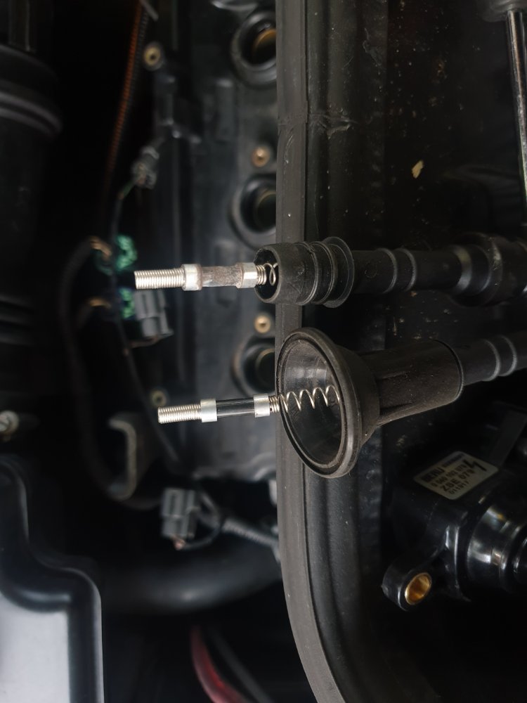

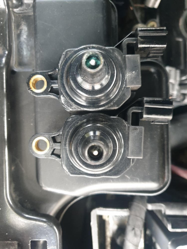

Je reviens 3 ans après le changement des bougies (NGK - 6240) et des bobines (BERU - ZSE079).
Depuis qq temps j'ai eu le moteur qui broute et un ralenti instable.
Mon mécano a vu une erreur d'allumage sur le cylindre 5.
Il disait que cela peut venir de 4 choses : bougie, bobine, injecteur ou piston...
Il a commencé par échanger les places des bobines 5 et 3, pour voir ci le problème vas migrer...
Et la surprise, le problème avait disparu instantanément !
Il m'a rendu la voiture en disant que j'ai qu'à rouler et on verra si problème revient. Ben, il est revenu 2 mois après, progressivement.
En attendant qu'il me reçoit de nouveau, je me suis mis à vérifier au moin les 3 bobines de devant. Le résultat en photos en PJ. U'e bobine est oxydée...
A votre avis, est-ce que cette bobine peut être la cause de mes ennuis ?
Merci d'avance

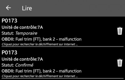

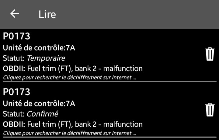

Tout ce que je vois avec mon OBD c'est le code P0173, lié au message Antipollution à contrôler, lié au E85... L'erreur sur le 5e cylindre, auparavant, était visible qu'avec la valise de mon mécano.
Pour info, la bobine oxydée est la première de gauche, 1er cylindre, si je ne me trompe pas. Rien avoir avec les 3 et 5 qui ont "réglées" le problème la dernière fois.
