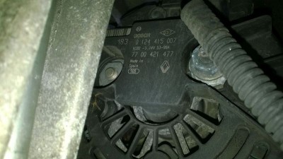

Mon III me fait de misères depuis quelques temps et j'en ai marre de devoir utiliser les câbles pour démarrer !
La batterie est bonne (vérifiée et changée) donc les symptômes sont alternateur HS :(
Après de multiples contorsions et essais j'ai réussi à avoir les références de cet alternateur.
2 choix possibles :
Echange standard chez OSc... ou autres de 120 à 150 euros.
Ou du neuf, (pas du Bosch à 350 euros :( )
mais j'ai trouvé en fouillant sur le net çà : Alternateur-APS-NEUF-remplace-Renault-7700421477
neuf, 138 euros port compris (en passant par Ebay)
ou çà
Bosch 0124415007
les questions :
Qui connait ces marques (sites ) qui ne font que des alternateurs et des démarreurs à prix canons, quelqu’un a t il déjà commandé à ces vendeurs ?
Le recherche ne m'a pas donné grand chose si ce n'est que les boites existent depuis plusieurs années à la même adresse.
Merci de vos retours

Messages : 13751
Re: Alternateur APS France
Bon, le nouvel alternateur APS est monté depuis 1 mois et pas de souci :)
Je conseille d'aller directement sur le site, www.aps-website.com c'est moins cher que par Ebay :lol:
