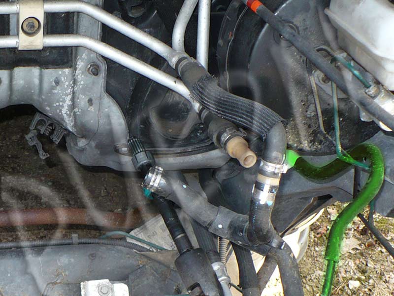

quand je dit sa fuit ses seulement quand je rempli ce fameux bocal qui ce trouve dans le moteur
sinon quand il est vide aucune fuite
donc si j'ai bien compris ce petit bocal servirai pour que la pédale soit plus souple ?
y a t'il pas un moyen de raccrocher ce fameux tuyau ou alors de le changer bien sur si sa ce change seul ?

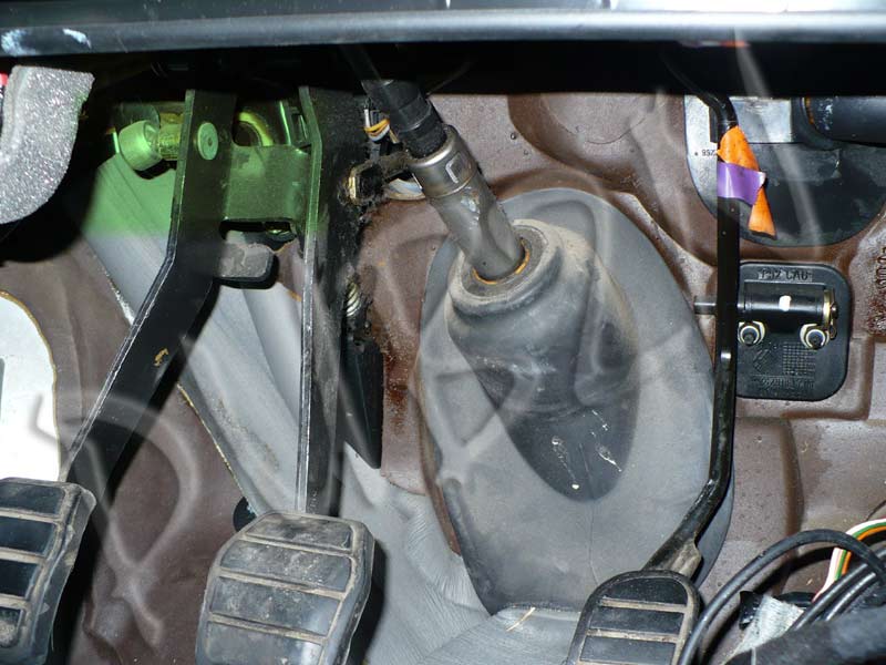

Mr tof = je veux comprendre quelquechose;
les photos no.2 & no.3 dans votre premier post, avec le cylindre et la tige, sont faites dedans la voiture, sous le pedalier ou dedans le compartiment moteur ?
m'excuser la demande mais j'ai pas du III
merci pour votre retour
Mr tof
- Messages : 527
- Enregistré le : 31 janv. 2013, 14:30
Re: Fuite sous pédale embrayage 2.2 dt
y a pas a s'excusé aucun soucis
les photos sont prise dans la voiture sous le pédalier

Vues les photos sur grand écran : cela ressemble à une fuite interne de l'émetteur : cylindre fendu, joint hs, membrane percée . Un collier ne servira à rien
Crois moi pour avoir changé le mien vers 270 000 kms il me semble ...
Le réservoir sert au liquide qui sert à la commande elle même, si pas assez, le système va prendre des bulles d'air et ne va plus fonctionner.
Renault vend le système complet : émetteur + récepteur + réservoir + canalisation
, pas de vente à la pièce possible.
Tu as de la chance, sur le tien le recepteur est externe à la cloche d'embrayage.
Renault avait en SAV garantie un kit de réfection de cet émetteur, le font ils toujours, en sachant que ce kit n'apparait pas sous dialogys
Je crains que tu sois bon pour tout changer
Sauf si cela fuit coté moteur et que c'est le tuyau entre l'émetteur et le réservour qui fuit ... mais j'y crois très peu

@ L'espace ... je crois que tu ne situe pas bien la difficulté du truc
Mais tu sais surement mieux faire que nous ...
Des images d'avant gout pour voir l’accessibilité du truc moteur déposé :
Sur la première, il est invisible, tellement bien planqué
c'est un peu au dessus du o de turbo , sous le réservoir derrière le maitre cylindre de frein :
C'est au bout du tuyau vert qui est celui du circuit d'embrayage :
Et vu de l'intérieur : Et il ne faut pas espérer voir grand chose de plus, sauf à passer à l'endoscope ... tiens cela me donne des idées
Le cylindre se dépose d'un quart de tour, depuis le compartiment moteur et c'est le cauchemar des mécano, car inaccessible, aucune prise , on a passé une heure dessus avec un collègue, rien qu'a le présenter comme il faut, à le mettre dans les gorges (sans tirer la tige : interdit) et à le tourner comme il faut ... précision du collègue : instructeur en mécanique-propulsion aéronautique dans l'armée ...
Si tu peux encore espérer trouver le joint, c'est un fait, mais comme c'est en général le piston ou la membrane qui lache
et que si ce n'est que le joint ... le reste suivra sous peu
