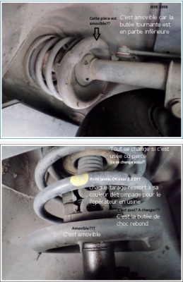

pontiac a écrit :...
Et surtout PRUDENCE avec les ressorts !!! prends aussi de BONS outils :!:
Oui c'est méchant ces bêtes-là... je me suis fais attraper, (coupure de 15 cm de long dans le bras ) en découpant une R25, sans avoir prévu les ressorts (habitué aux citroën (DS, GS).
J'ai des compresseurs de ressorts qui fonctionnent très bien. J'hésite à le faire, je ne suis pas sûr d'avoir tous les outils...
J'ai un garage qui me les fait pour 62€, alors ça ne vaut peut-être pas la peine de m'embêter.
Merci. Olivier

Autre question, est-il intéressant de prendre un kit complet?
c’est une image du site de monroe, ils sont à 180€ piéce chez 123auto sous la Référence : 5550038 (73€ l'amortisseur seul)
72 chez yakarouler (seul)
150€ les deux chez oscaro ça se tient...
Si j'ai bien compris il y a pas mal de pièces à remplacer (roulement, butée, je ne sais quoi d'autre)
Quelles sont les gammes à privilégier (original, reflex, adventure....)
Si je les monte moi-même, c'est peut-être plus simple et pas beaucoup plus cher que les pièces séparées. ...

Ne pas oublier de faire un réglage para après le changement des amortisseurs AV.
