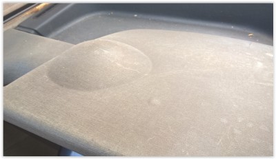

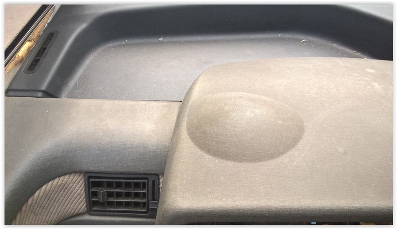

Aujourd'hui en montant dans l'espace, voila ce que j'ai découvert :
Joli testicule, non ?
si quelqu'un connait ça et a un remède, je suis preneur.
Harry. A+

harry a écrit : Joli testicule, non ?
Effectivement... :lol: :lol:
Il n'y aurait pas eu quelque chose de poser a cet endroit ( pas forcement longtemps ) :?:
Genre un chiffon imbibé de quelque chose... etc... un p'tit coup de soleil ou chaleur... et Hop !

l'hypothese du pontiac est tres proche du realité, sinon vraiment etrange vu que cette piece est faite au chaud
si le plastic de couverture n'a pas autres degats/trous/pores, la seule solution pour refaire est de metre en abondance du sylicone pour TDB, attendre que toute la surface arrive a se decoller et refaire le collage
Messages : 10590
Re: Mon espace est viril.
le plus simple est de changer la casquette :idea:
impossible à tout décoller, par contre le trou de l'aiguille me parait la meilleure solution et pourquoi pas injecter une colle par la suite ...

vue la demande du proprio j'ai supçone q'il a pas une autre casquette d'echange
un trou dans cette surface, avec l'action du soleil, va generer en temps des fessures dans cet plastique
la surface gonflé c'est evident plus grande que la surface d'origine, donc, apres injection du colle, en aplatisant, on arrrive avoir des pliures
on peut faire un trou avec un "dremel" par l'interieur de la casquette pour offrir une voie de sortie au l'air que c'est là, syliconer la surface du plastique et attendre q'il(sylicone) fait son devoir et rends plus morbide/elastique/maleable le plastic de couverture

ceux n'est pas du platique la casquette mais un genre de polyuréthane avec du vinyl coller
il y a eu surement un micro trou se qui a laisser l'aire rentré et gonflet au soleil
le mieux et de percer avec une aiguille et chasser l'air avec une raclette

"il y a eu surement un micro trou se qui a laisser l'aire rentré et gonflet au soleil " = si c'est comme ça, le"micro trou" fait aussi de soupappe uni sens ?

Finalement, comme orval a dit, je vais changer la casquette ou peut-être même laisser comme ça pour l'originalité.
Il y a mois, je l'ai entièrement nettoyé (l'espace) avec rénovateur plastique de la marque GS27 mais je ne pense pas que ça vienne de là.

Il existe des kits de collage sous vide chez les "boiseux", cela peut le faire après perçage et injection de colle type polyuréthane ;)

" Il y a mois, je l'ai entièrement nettoyé (l'espace) avec rénovateur plastique de la marque GS27 " = il faut voir la composition en solvants du produit
