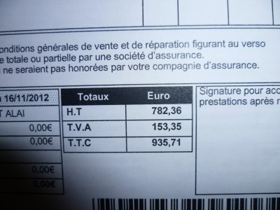

Non !!! Les pros font ça tres bien :!: :!: :!:
Car-vitres a changer le mien en quelques heures .....voila le montant de la facture :
Messages : 20463
Re: Pare-brise fêlė suite fausse-manip
anciensafraniste a écrit :
Kellogs a écrit :J'ai peur d'avoir fêlé le pare-brise au niveau du balai essui-glace gauche. Le balai a un petit jeu avec une sensation de verre pilé. Ce soir infiltration d'eau. C'est grave ? Difficile de changer un pare-brise ?
Ouille !!!!! :( :( :shock:

Oui la facture pique un peu :lol: :lol: :lol: mais l'assurance a tout pris en charge :lol: :lol:
