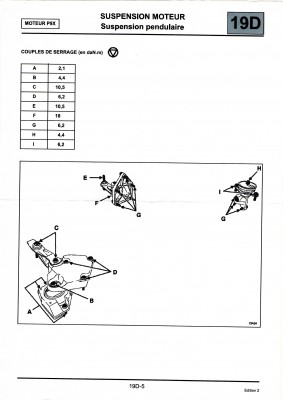

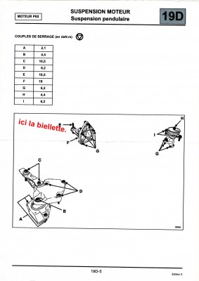

espace 51
- Messages : 986
- Enregistré le : 15 mars 2012, 23:48
- Finition : Intens
Re: Ça secoue quand je coupe mon moteur
hello
faut regarder la biellette inférieur anti-basculement du moteur qui se trouve tout en bas a l’arrière du moteur, liaison moteur châssis.
ça coute 70€ chez renau et tu a deux vis a retirer, tu en a pour dix-vingt mn si tu a fosse, le temps de retire le cache inférieur.
HybridAtort
- Messages : 61
- Enregistré le : 03 mai 2014, 10:55
- Modèle : [Grand Espace IV 2.0 T 165 BVM]
- Année : 2003
ref 8200358666 au prix de 59,19 ht + 20 minutes de MO
Si on parle de la même chose je viens de faire changer la biellette avant droite (support moteur) chez RONOespace 51 a écrit :hello

- vw-91
- Messages : 458
- Enregistré le : 21 avr. 2013, 12:18
- Finition : Alyum Evolution
- Année : 2012
Personne n'aurais de photo ou un schéma ?
Merci pour vos réponses rapide en tout cas

vw-91 a écrit :Personne n'aurais de photo ou un schéma ?
slt
voici les deux support et la biellette.
steph973
- Messages : 172
- Enregistré le : 04 sept. 2014, 08:32
- Année : 2003
- Localisation : Cayenne ( GUYANE ) et IVRY SUR SEINE
bonsoir a tous
pieces 10, 11, 12 sur la photo si c'est bien sa que tu parle espace 51
acheté le 04/09/2014 espace 4 3L DCI - de 2003 avec 236997 KM
steph973
si sa peut aidee
- Fichiers joints
- Biellette in.PNG (16.56 Kio) Vu 9354 fois
- Vis H 11.PNG (17.16 Kio) Vu 9354 fois
- Vis H 12.PNG (16.73 Kio) Vu 9354 fois
steph973 a écrit :bonsoir a tous
oui Steph cet bien ça, je voulais la mettre aussi
