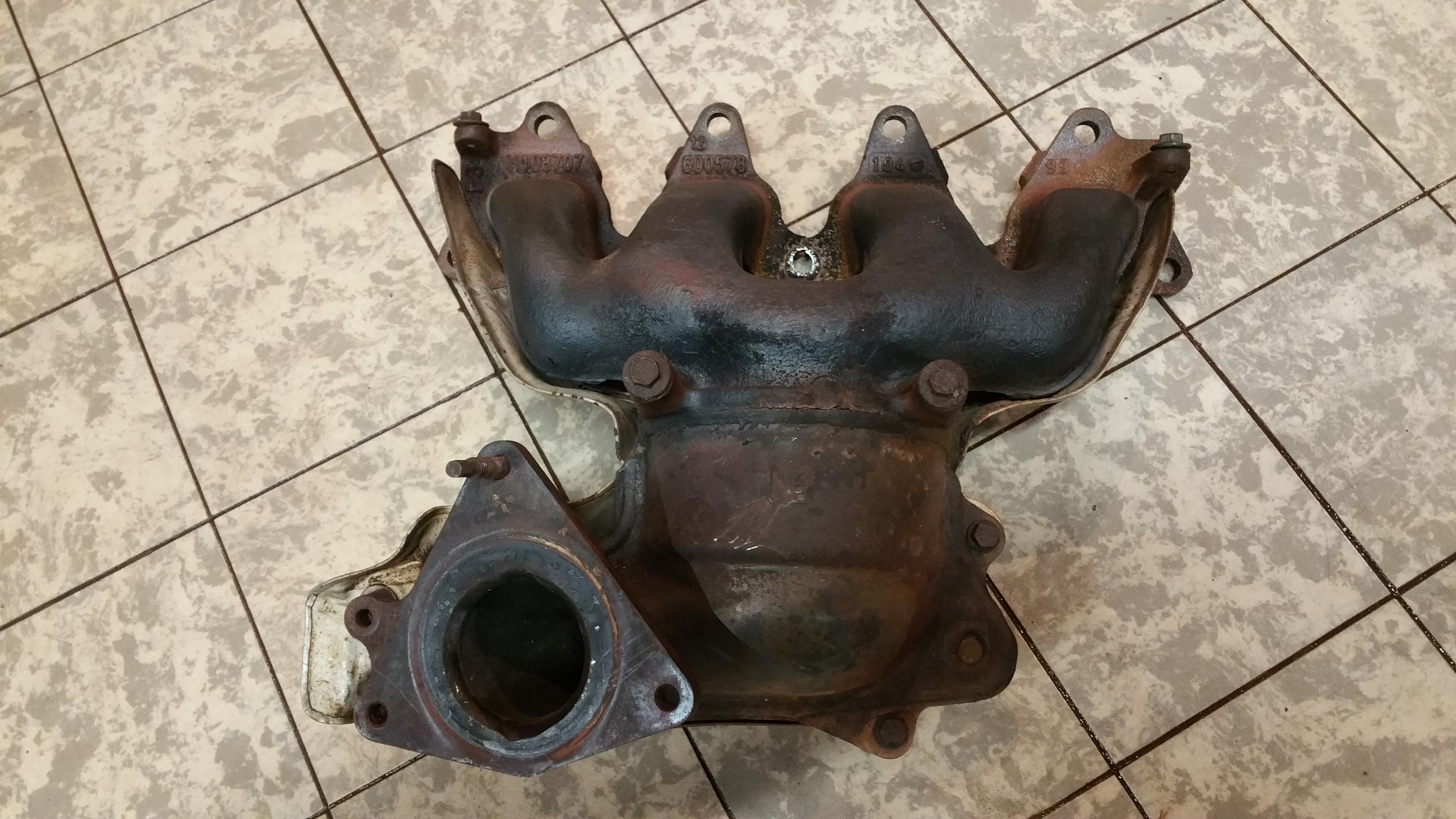

Petite photo de la moitié de mon collecteur :D

Renault fait un prix si on n'achète que la moitié du collecteur?

voila un collecteur d'espace 3 2.0l 16 v
C'est une piece relativement " fragile " on en trouve sur le net et a reception :shock: :shock: :shock: surprise : fissures , cassures etc ...........

Je viens donner de mes nouvelles :!: ...Collecteur enlever après ma mésaventure avec la rotule de suspension qui ne viens pas et est d'ailleurs tjrs pas venue :x (donc je me suis débrouiller autrement sans enlever le cardan :D ).. Donc j'ai descendus le moteur d'environ 10 cms, oter la boite a filtre a air, ensuite le boitier papillon (un bon nettoyage et le changement des 2 joints s'impose :oops: ), après j'ai retiré le collecteur d'admission et enfin j'ai accès :evil: a ce satané collecteur... j'ai quand même dû tordre le par-feu pour avoir les 4 derniers boulons :oops: et c'est bon !!! il est entre mes mains..Suite de l'aventure enlever la sonde du collecteur.. :!: :!:
Je vous donnerais la suite de mon aventure ultérieurement :wink: :wink:

Tout d'abord : bravo ! J'aime toujours quand je vois des passionnés se lancer dans ce genre d'aventure, je ne suis pas sûr d'en être encore capable :oops:
Pour la sonde, personnellement je la changerais aussi : il se dit qu'une sonde lamba a une durée de vie d'environ 160 000 km, et vu la difficulté d'aller la chercher ... :wink:
Bon courage pour la suite et tiens nous au courant 8)

Inutile de retirer le cardan. Le tout est assez "souple" !! :wink:
