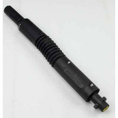

je monte la voiture sur chandelles, j'enlève les roues et je pulvérise partout, y compris les trains avant.
pour le dessous, j'ai un embout articulé qui permet de couder à 90° le karcher :idea:
