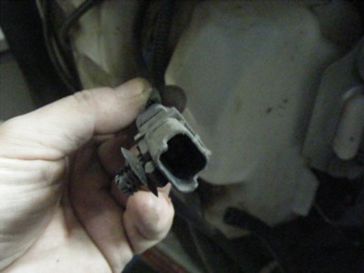

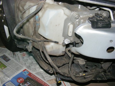

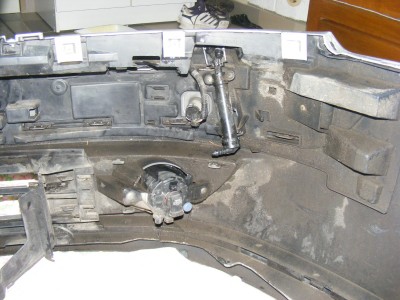

Bonjour et bonne année à tous,
Mon épouse a un peu arraché le bouclier avant à droite sur une de ces saletés de plots qui fleurissent partout pour le plus grand plaisir des carrossiers!
Je l'ai donc démonté et j'ai vu 2 faisceaux raccordés nulle part. Le jaune sur la photo est connecté au feu de brouillard.
A l'intérieur du bouclier, je n'ai vu aucune connexion.
Serait-ce alors des attentes pour des équipements optionnels?

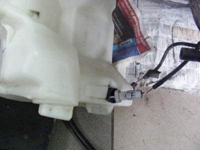

Si le connecteur de la pompe lave-glace est connecté, il reste le connecteur du capteur du niveau lave-glace (car tu as les phares xénon).
Vu l'état du connecteur gris et du morceau encore fixé, j'ai bien peur qu'il s'agisse de ce capteur de niveau...(à vérifier en partie inférieure du bocal)
Egalement, tu disposes d'une seconde pompe pour le lavage des phares.

coté av droit au niveau du bocal lave glace j'ai également un connecteur libre avec une fixation ...
correspondant d'apparence à la 3eme photo...
j'ai tout vérifié et rien vu de débranché...tout fonctionne

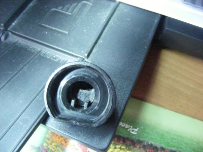

Merci Emmanuel,
Tu avais raison, j'ai vu la prise en question en bas du côté intérieur.
Ma connexion semble abîmée mais, comme ce n'est pas pour fournir une information indispensable, je crois que je vais remonter dans l'état.
Je me souviens que, lorsque le témoin de niveau mini de lave-glace s'était allumé sur ma 25 GTX DE 89, je m'étais arrêté IMMEDIATEMENT, affolé!

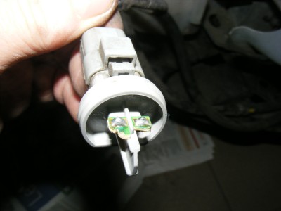

Vu la casse du circuit imprimé contenu dans ce capteur, cela est tout à fait réparable.
Il suffit avant tout de vider le bocal lave-glace, retirer le caoutchouc noir pour extraire le reste du capteur puis de ressouder le circuit imprimé (les pistes sont bien larges, il suffit de gratter le vernis vert pour refaire deux grosses soudures). Si besoin, noyer le tout dans de la pate epoxy bi-composant.
Cela ne coûtera rien et te permettra de retrouver le message "Compléter Niveau lave-glace" sur l'afficheur (quand cela sera nécessaire). Cette fonction est quand même pratique...

Merci mais je crois que la 2ème partie du circuit imprimé à dû tomber suite à l'accrochage.
Il semble ne rien y avoir à l'intérieur de la partie noire qui s'insère dans le réservoir.

bah démontage passage de roue droit - dépose du bouclier avant en partie et voila :
dépose des moteurs de lavage et et et ....
moteur lave phares complètement rouillé
mais comment on fait pour deposer une photo?
