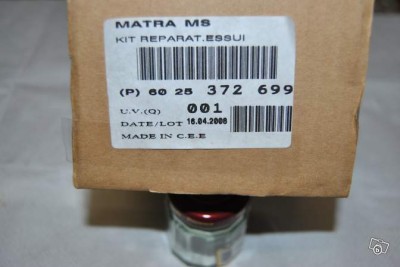

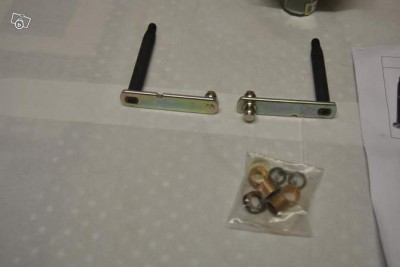

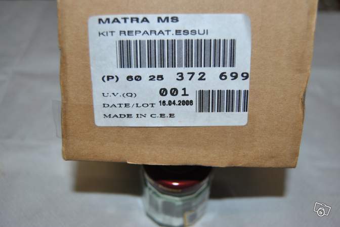

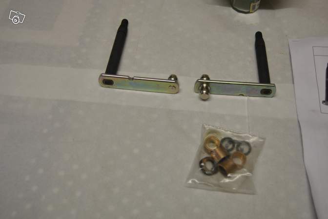

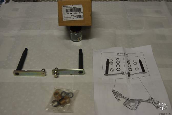

en surfant sur leboncoin à la recherche de pièces pour mon II, je suis tombé par hasard sur une annonce qui proposait ceci:
Kit pour remise en état des paliers E. Glaces origine Renault/Matra.
Référence: 60 25 372 699
Prix 25 euros frais de port en plus
Le kit présente un pivot simple + 2 bagues "cuivres", 2 rondelles fines rigides, 1 circlips, 1 rondelle élastique et 1 joint torique.
Le second pivot qui lui est "double" possède également cette même liste de pièce.
Je vous scannerai la documentation et vais demander au vendeur s'il dispose d'autres kit.
Il serai intéressant de voir si ce nécessaire de réparation est encore disponible.

- Messages : 7111
Re: Présentation du kit de réfection/maj tringlerie tous mod
c'est pour quel modéle de bras ?
car tu as deux modéles que tu reconnais aux diametre de boulons de fixation
merci pour l'info je vais voir de mon coté pour mon II
+1dom89 a écrit :bonjour
Pour le série II => écrou de 13 sur Ph1 & écrou de 16 sur Ph2... sinon faut changer les bras...
Dommage... je viens de refaire tout le système d'articulation ( rondelles, joints, étanchéité, graissage ) sur le mien
Merci pour l'info de ce kit
Prix du kit : 101.56€ HT ( t'as fait une bonne affaire )
Par contre impossible de localiser sur quel Espace c'est compatible ( introuvable dans la base de pièces de rechange )
- maxderoswell
- Messages : 945
Content que ça vous fasse plaisir.
Juste en regardant les pivots, je peux vous dire qu'ils recevront un écrou de 13.
Math
OK... donc pas de regrets pour le mien
- Messages : 7111
parles pour toi ,j'aurais bien profité de l'occasionpontiac a écrit :...
Ouaip du coup toi aussi... on va être nombreux avec le même probleme...dom89 a écrit :parles pour toi ,j'aurais bien profité de l'occasionpontiac a écrit :...
Ou alors il y LA solution... changer de bras d'essuie glace
PS: changer le titre... car pas compatible tous modèles...
.... est-ce que c'est destiné aussi au I phase 2
NONTheStone a écrit :.... est-ce que c'est destiné aussi au I phase 2
Pas du tout le même montage entre le série 1 ph2 ni entre le série 1 ph1
En bref... 2 séries / 4 phases => 4 montages
