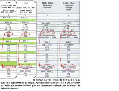

- Messages : 3860
Re: augmenter la puissance du turbo 2.2 dt rte
Ha, oui j'ai fait un petit comparatif:
C'est assez parlant.
