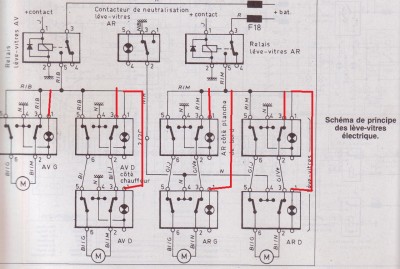

J'en ai aussi trouvé une sur les commutateurs de lève-vitre, le câblage est faux mais je ne sais plus d'où j'ai sorti la coquille(RTA ou Haynes ) voir ici :

Après avoir revérifié, il y a bien une coquille sur le schéma. J'ai rajouté en rouge les liaisons manquantes.
Il ne s'agit pas d'un schéma fonctionnel au départ , il manque les + sur certains commutateurs, les moteurs ne sont pas alimentés.

Pas sûr, sur les lèves vitre du I j'ai rencontré ce type apparent d'anomalie, en fait et si j'ai bonne mémoire il n'y a pas d'alim apparemment. L'alim se fait par mise à la masse du fil qui alimentera le moteur.harry a écrit :Bonjour.
Harry. A+
On obtient moins par moins donne + 12v j'ai longtemps chercher à comprendre pourquoi il n'y avait pas de12v sur les moteurs et j'ai fini par trouver cette explication sur le net je crois. Curieux mais c'est comme ça que çà marche

J'ai comparé ton schéma avec la RTA. Le schéma que tu montres est précisé schéma de principe (avec des erreurs!). Le schéma de la RTA est un schéma réel, avec les connecteurs les épissures et tous les éléments concernés par la fonction. RTA Octobre 2008 reprise du n°603. Comme le dit Pilou le must est la documentation Renault, mais à défaut...

Je ne suis pas d'accord avec le fait qu'un schéma de principe comporte des erreurs. Je reprends mes cours de BEP (1988). il existe schéma de principe, multifilaire, unifilaire et développé.
Et étonnamment on retrouve sur l'excellent site de Philippe Boursin le Même schéma, mais avec les mêmes corrections que j'ai apportées sauf que j'ai rajouté l'allumage des voyants dans les commutateurs.

Désolé de te contrarier pilou29, mais ce n'est pas des mathématique mais de l'électricité.Pilou29 a écrit :On obtient moins par moins donne + 12v j'ai longtemps chercher à comprendre.harry a écrit :Bonjour.
Harry. A+!)
Un moins et un moins restent un moins. tu ne créeras pas un plus à partir de 2 moins.

Et non, ça ne correspondait pas au fonctionnement de tes LV.
Le fonctionnement de tes LV est simple :
au repos le plus est sur les 2 cotés du moteur de LV donc DDP (différence de potentiel ou tension) égale zéro et quand tu appuies sur le commutateur la tension sur une borne passe au moins.
puis tu repasses en position repos et bascule le commutateur de l'autre coté et le moins est appliqué sur l'autre borne.
