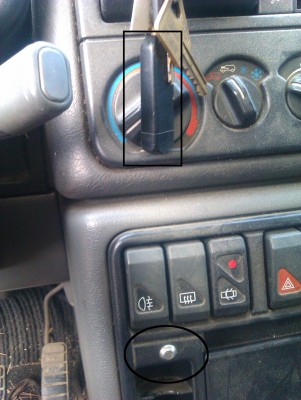

une photo vaut sans doute mieux qu'un grand discours
normalement , le petit voyant clignote , et il faut mettre l'extrémité du petit parralépipède rectangle en face de ce petit voyant pour le couper , et ensuite , on peut démarrer la voiture
jusque la , je n'avais jamais remarqué de problème avec l'antidémarrage , mais , cette fois , il est certain qu'il y en a un
Sur le document de la voiture il y a deux fusibles pour alarme: , le fusible n° 6 de 20 ampères , et le fusible n°10 de 15 ampères , or les autres fonctions de ces deux fusibles fonctionnent, mais peut être que antidémarrage et alarme ne veulent pas dire la même chose

Ne serais-tu pas plus serein si tu déposais ces systèmes greffés plus ou moins bien suivant les compétences de l'installateur ?
Du coup si ce problème persiste, tu "élimines" ces pistes là.

je serais infiniment plus serein si je pouvais virer ce truc.
Pontiac avait fait un tuto sur la façon de faire , il l'a retiré pour des raisons que je peux comprendre .
Si quelqu'un l'avait dans ses fichiers et pouvait m'en faire parvenir une copie , je serais ravi , idem si on pouvait m'indiquer comment virer de truc.
En effet , si le problème persiste , j'éliminerais cette piste la.
J'étais persuadé qu'il sagissait d'un truc d'origine , mais en examinant la doc , il n'en est pas question , c'est donc un truc greffé.

je me demande si l'antidémarrage n'est pas d'origine?
C'est un espace de juillet 94, avec la clef de la porte conducteur , j'ouvre et je ferme toutes les portes. Normalement , il y a un plip que je n'ai jamais utilisé.
Le plus surprenant c'est qu'après avoir retiré les fusibles , en les remontant , j'ai entendu comme un bruit de moteur de centralisation qui semblait venir de sous le volant , et ensuite , le voyant d'antidémarrage ne fonctionnait plus du tout.
Avec la clef de contact , je tableau de bord s'allume , le voyant de préchauffage s'allume , puis s'éteint normalement , mais si je tourne la clef , rien ne se passe , le démarreur ne tourne pas , comme lorsque j'oubliais de mette en contact le petit boitier noir avec le voyant de tableau de bord.

pour moi l'antis demarage n'es pas d'origine, dous l'idée de partir de l'électrovanne de la pompe a gasoil

il n'y a pas de jus au démarreur
, le problème de l'antidémarrage devrait être réglé rapidement .
Ça n'est pas un machin d'origine.
En regardant sous le volant , (de jour) on tombe sur une filasse pas très catholique, rien que des fils noirs, et des branchements de branquignoles.
Je pense pouvoir virer tout ça rapidement avec deux dominos et de la gaine thermorétractable.
