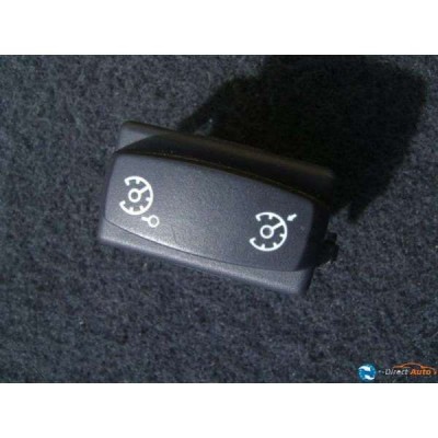

Le bouton régulateur/limiteur ref : 8200179028

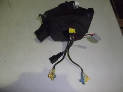

Un contacteur tournant avec 4 fiches (dans certain cas il est déjà présent sinon il y a que 3 fiches) ref : 7701048917
1 grise (klaxon)
2 vert et jaune (airbag)
1 noir (boutons régulateur/limiteur)

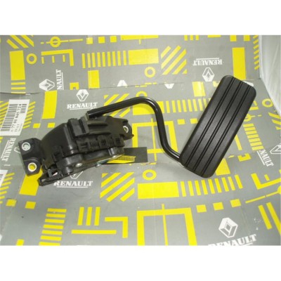

Une pédale d'accélérateur avec point dur pour couper le limiteur ref : 8200700390

Installer le bouton sur la console centrale et activer le régulateur, si au tableau de bord vous avec 3 trais (---) avec "set" qui apparaît c'est qu'il est activer sinon faut l'activer avec la valise ou chez Renault.

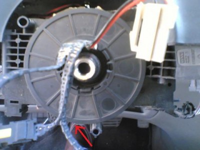

Vous devez avoir le repère jaune du capteur d'angle qui doit etre caller
Démonter l'entourage de la colonne et débrancher tous les câbles.
Puis le capteur d'angle avec délicatesse (il est clipser a 3 endroit)

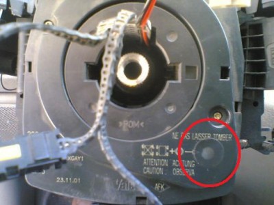

Ensuite démonter le contacteur tournant en retirant la vis en dessous (tête de vis orienté coté porte)
Dépose de la pedale d'accelerateur

Il serait bon de vérifier ce "détail" sur la route sans attendre une situation d'urgence. En cas de panique, une pression sur la pédale de frein doit désactiver le régulateur de vitesse. C'est un coup à se tuer avec de tels bricolages "maison" en cas de prêt du véhicule (fonctionnement différent du montage d'origine).
Il doit alors manquer également le "point dur" sur la pédale d'accélérateur.
Cette position (butée) permet d'être dépassée en cas d'un besoin d'accélération immédiat en cas de danger (il est possible de dépasser la vitesse sélectionnée en cas d'urgence sans avoir à intervenir sur les commandes au volant).

J''ai été faire un essai aujourd'hui pour l'histoire de la pédale et effectivement sur le limiteur quand j'appui à fond il ne se coupe pas.
Donc je vais m'occuper de cette histoire.

Bonjour.
Il ne me manque plus que la pédale 8200700390.
J'ai reçu hier un contacteur tournant, mais je me pose une question:
Les 2 prises pour l'AIRBAG jaune et bleu sont "fermées".
Comment les ouvrir?

Oubli pas de débrancher la batterie avant de manipuler l'airbag.
Regarde bien sûr la photo, tu a une partie jaune à déclipser avant de débrancher. Avec un petit tournevis et gentiment ça ce retiré.
