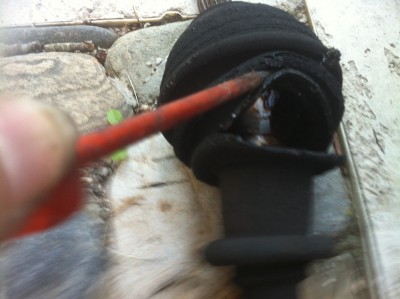

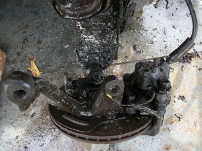

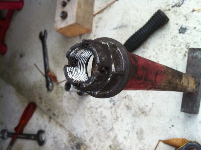

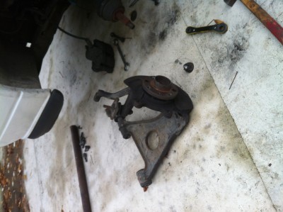

Re: 2eme cardan en 7 mois...
Comme promis, voici des photos... Beurk !!!
C'est tout gras !
Le soufflet du cardan craqué a craché son gras partout !!!
Faut des tonnes de chiffons pour essuyer avant de pouvoir mettre une clef sur les ecrous !!
Surprise , la rotule inferieure est d'origine ! ( elle est rivetée)
Pour l'autre coté(conducteur) , le moyeu etait desseré !(ecrou de 30!)
J'ai cru au depart que j'avais un roulement de naze, mais l'absence de bruit m'a laissé perplexe...
Autre surprise:
L'interieur des pneus est usé jusqu'a la trame...
Après relecture, je me suis rendu compte que le paralelisme effectué en Espagne chez Euromaster l'a eté avec les reglages du "1"...
Bravo le mecano
Je dois de toutes façon refaire un para mais quand meme !
Dan
Presque plus crade que mon mien !!!
Je vois que tu as aussi la rotule d'origine(rivets)...
Est ce de l'eau ou du gras sur le disque?
Dan
Dan
C'est pas de l'eau mais mon produit magique... coup de karcher 150bars après 10mn de trempette => pratiquement plus riencamion rouge a écrit :Presque plus crade que mon mien !!!
Dan
Un nettoyant / dégraissant agricole... qui décrasse très bien ( même trop, tendance a faire oxyder l'alu
Oui c'est vrai, les rotules sont d'origine ( en même temps elles n'ont que 120000Km ) mais toutes seront changées...

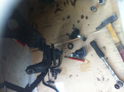

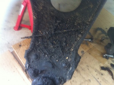

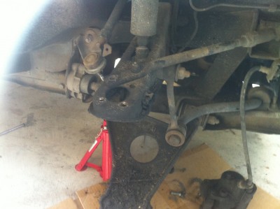

Apres mes deboires vers Toulon, je croyais mon probleme reglé...
Que nenni !!!
Ce matin , visite chez l'ancien proprio du V6 de Vincent pour de la paperasse, et dans un rond point, grrrrr clac clac clac : mon roulement refait des siennes
Pas le choix , faut intervenir !
Donc cet aprem´, au lieu d'aller aux girolles, je m'y suis collé !
On commence par demonter les pieces defectueuses : moyeu, roulement et puisque j'y suis et que j'ai de la piece d'avance, le triangle Tout ça a cause de ça Tient mon chat ! Peu de temps avant d'arreter le rouge, j'avais refait le demi train coté chauffeur, donc je dispose de ce demi train equipé de rotules et roulement neufs
Zou !
On fait l'echange!
DAN ! vincent au telephone !
J'peux pas repondre maintenant : j'ai les mains dans l'cambouis !!!
Ben oui j'ai pas de lumiere dehors et je dois finir avant la nuit
En 2h30, j'ai deposé2 triangles et moyeux et remonté un triangle doté de rotules neuves et un moyeu equipé d'un roulement ayant fait moins de 1500km
Un ecrou nilstop neuf au bout du cardan et un essai routier : nickel !
Demain : le V6...
Dan
