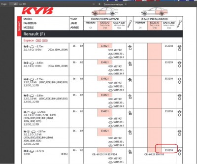

J'ai vue qu'il préconise les modèles "GAZ-A-JUST" pour l'arrière... (c'est pas une obligation)
http://www.pourchier.com/amortisseurs-kayaba.html
Brun's.
EDIT :
en page 213 du pdf
http://www.kyb-europe.com/pdf/2015/KYB2 ... sion_B.pdf
