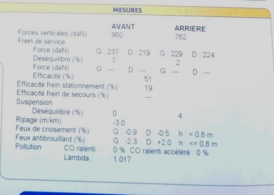

pub2n a écrit :... D'ailleurs, il dit quoi le dernier contrôle technique dans les cases des valeurs de freinage ?
Je viens de passer le miens sur un 2l16 avec 4 freins à disque + ABS, véhicule non chargé réservoir au 3/4 ca me donne ca :
Espace III 2001 2l16 Initiale
Xsara AL4
Re: freins a disque arriere
Effectivement 51 % ce n'est pas top :(
Regarde mon CT par exemple :
https://www.passion-espace-club.com/view ... 75#p331658
On se rend compte que ton arrière n'est pas au mieux ... mais que le problème vient aussi de l'avant
414 et 356 sur le mien , 237 et 219 pour le tien
Il y a un problème qui ne vient pas que de l'arrière !!!
Edit : je croyais que c'était l'initiateur du post qui avait mis les résultats ... tout pour moi super-77 :oops:
Suite à mon erratum, on peut voir que mes tambours freinent mieux que les disques de super-77 :
284 et 274 pour moi en tambours, et 229 et 224 pour les disques !
Mes tambours sont d'origine et les garnitures doivent avoir 110 000 kms
De bons tambours freinent donc aussi bien, pas sur que le casse tête du changement de freinage à l'arrière soit des plus judicieux :(
