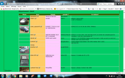

Bonsoir.
Un petit lien un peu utile : http://www.mappemonde.net/carte/recense ... urope.html
issu de ce sujet : https://www.passion-espace-club.com/view ... ion#p20736
Mot de passe : guedon
Harry. A+

Oui quel bord*l ça a fait.
Merci Harry pour le lien mais pour espace 1 et 2

j'y suisharry a écrit :Bonsoir.
Harry. A+

Bonsoir.
T'es pas inscrit dans le nord ?
Harry. A+
