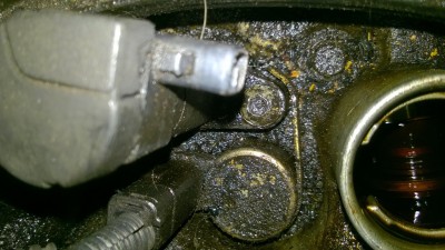

En fait c'est la tête qui est totalement foiré (je vais essayer de faire une photo tout à l'heure quand il ferai un peu plus clair dehors), du coup la vis ne sort même pas puisque impossible.

Voici une photo de la fameuse vis qui n'a plus tout sa tête :
http://imagesia.com/wp-20160111-08-32-41-pro_14pzo

Ca a l'air bien lubrifié ce moteur, c'est du Renault non ?
j'essaierai d'y aller plus simplement avant de percer.
Trouve un petit burin ou un gros tournevis auquel tu ne teins plus, et frappe dans le bon sens sur l'exterieur de ta tête de vis.
Commence à taper quasiment verticalement pour faire une empreinte et ensuite incline le burin pour produire un couple de desserrage.
C'est mieux de faire ça en plusieurs endroits de la périphérie si c'est possible.

Par contre, il y a une belle fuite à trouver ! :? :?

+1 pour la fuite mais je ne la trouve pas lol
Pour le coup du tournevis je peux essayer comme ça, je vais regarder (j'avais déjà penser aux extracteur de vis sans penser à cette méthode).
Et donc au cas où ça marche pas avec le tournevis.... je prend quel renvoi d'angle pour aller avec mes extracteur de vis (que je n'ai pas encore acheté lol)

Ta photo ne fonctionne pas et va bientôt disparaitre, je me permet de la remettre correctement pour la postérité.
Avec tous les conseils que tu viens de recevoir, tu devrais t'en sortir.
Les petits coups de tournevis précédés par un bon dégrippant auparavant devraient être efficaces.

tu peut même essayer de re-crée une empreinte en tapant sur le dessus avec un tournevis plat ou un burin.

abdelebest@live.fr a écrit :salut,
A la base c'est une tête BTR et donc faire une empreinte en plat...
Je vais essayer cela (j'ai mis un peu de dégrippant dessus, demain je fais de même et si mercredi le temps le permet je m'y atèle après il ne me restera plus qu'a trouver une vis de remplacement rapidement avec le bon filetage.

tête BTR..., tu es sûr ?
Il n'en reste pas beaucoup sur les moteurs Renault, tu ne l'aurais pas foiré avec une clé BTR dans une empreinte Torks ?
Il est peut être encore temps de re-essayer avec la bonne clé.

c'est une vis torx à la base.
VIS TORX.jpg (63.42 Kio) Vu 4944 fois
C'est peut-être encore récupérable avec la bonne clé.

fbedon a écrit :Salut à tous,
Fred
Benco, euh bingo!!!
Torx
Torx
12-01-2016 17-01-20.png (94.14 Kio) Vu 4940 fois
EDIT : coiffé au poteau par yves78. :mrgreen: :mrgreen: :mrgreen:

Pour la débloquer, marteau + pointeau avec un angle de 45°, ca marche bien sur les fixation de disque.

étonnant que ce soit du torx, sur mon camion c'est un boulon de avec une tête hexagonale de 10 ...
