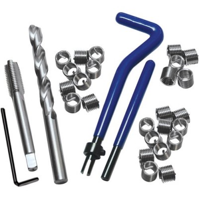

mais, j'ai viré les rivets (il en restait 5 sur les 16 à chaque TO)

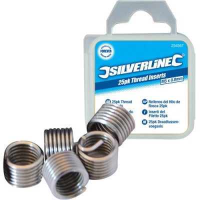

j'ai foré dans le cadre, avec un kit hélicoil 6
j'ai mis les hélicoil à chaque trou
j'ai serré avec des boulons BTR de diamètre 6 sur 10mm de haut

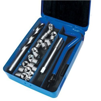

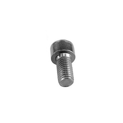

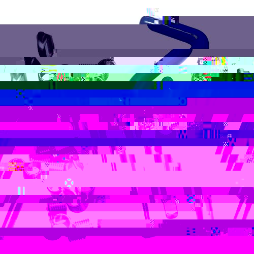

le matériel utilisé :
le kit
les hélicoils 6
les vis BTR
pas de 100, hauteur filet 10 mm, diamètre 6
la colle
fr_sikaflex_221.pdf
(178.39 Kio) Téléchargé 46 fois

Il à l'air bien le kit hélicoil, mais il faut le commander, et je n'est que aujourd'hui, voir demain max pour réparer les 2 toits ouvrant sur mon2.2i :oops:
donc je veux paré au plus rapide (les rivets) c'est pour cela que je demander si quelqu'un avez une photo de ce rivet ou les dimensions, comme cela je vais vite fait chez un professionnel de l'outillage acheter un lot de rivets (surement moins cher que chez Renault) :wink:

bonne idée les BTR!
mais : est ce que la tete ne va pas gener pour repositionner la moquette du plafond?
Messages : 10590
Re: Rivets de toit ouvrant espace 2?
ce sera juste, mais c'est déjà fait...un mousse un peu plus épais et des trous à l'emporte pièce pour les vis

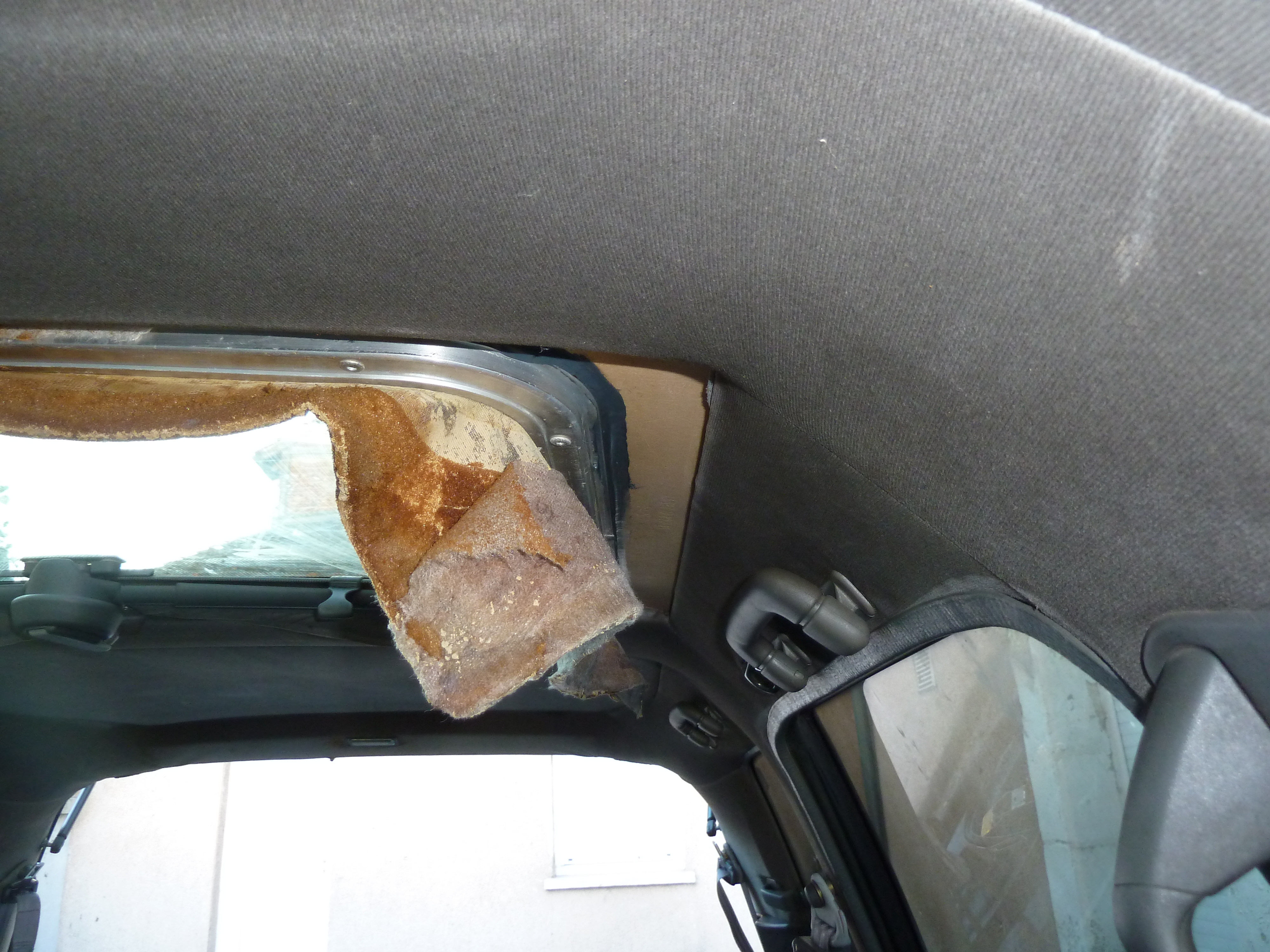

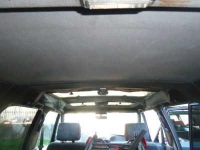

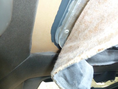

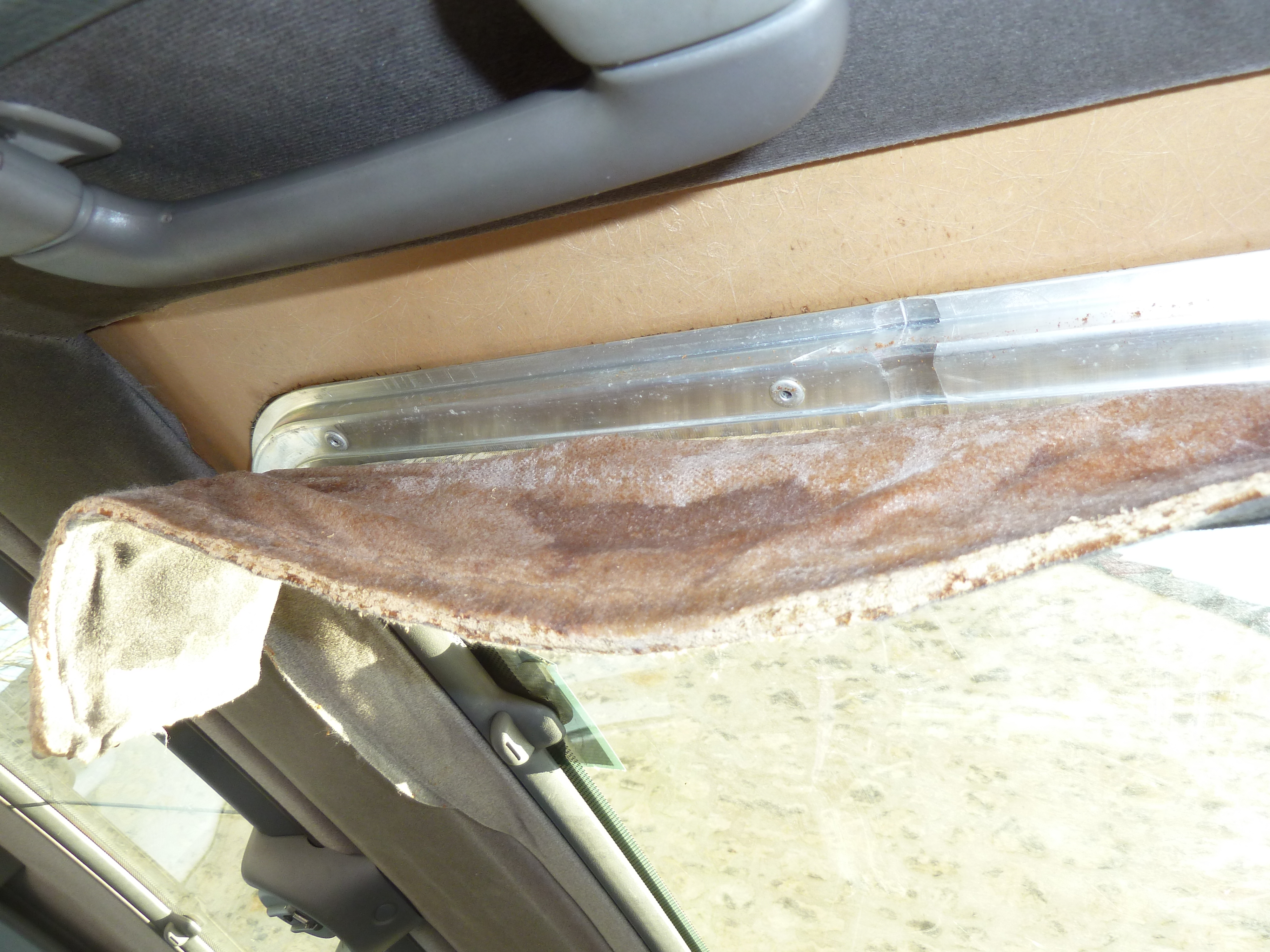

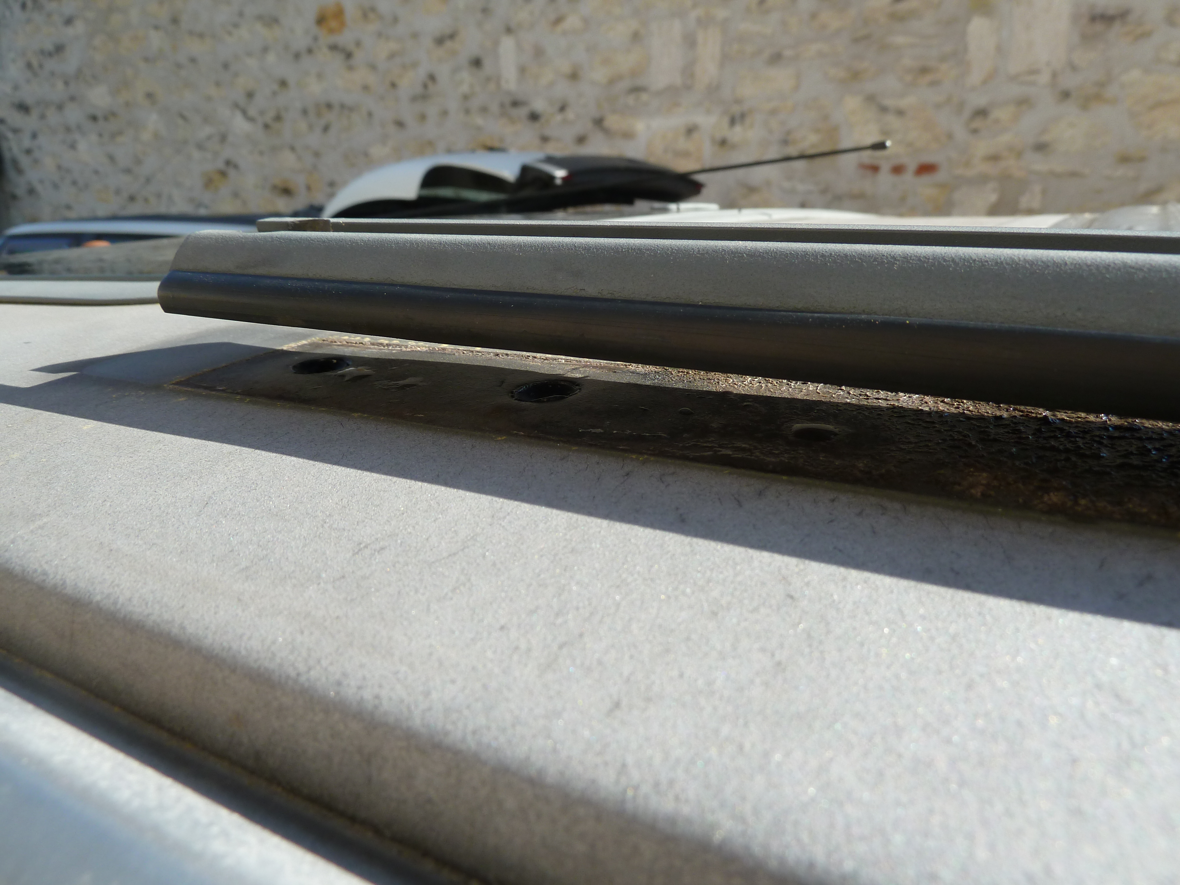

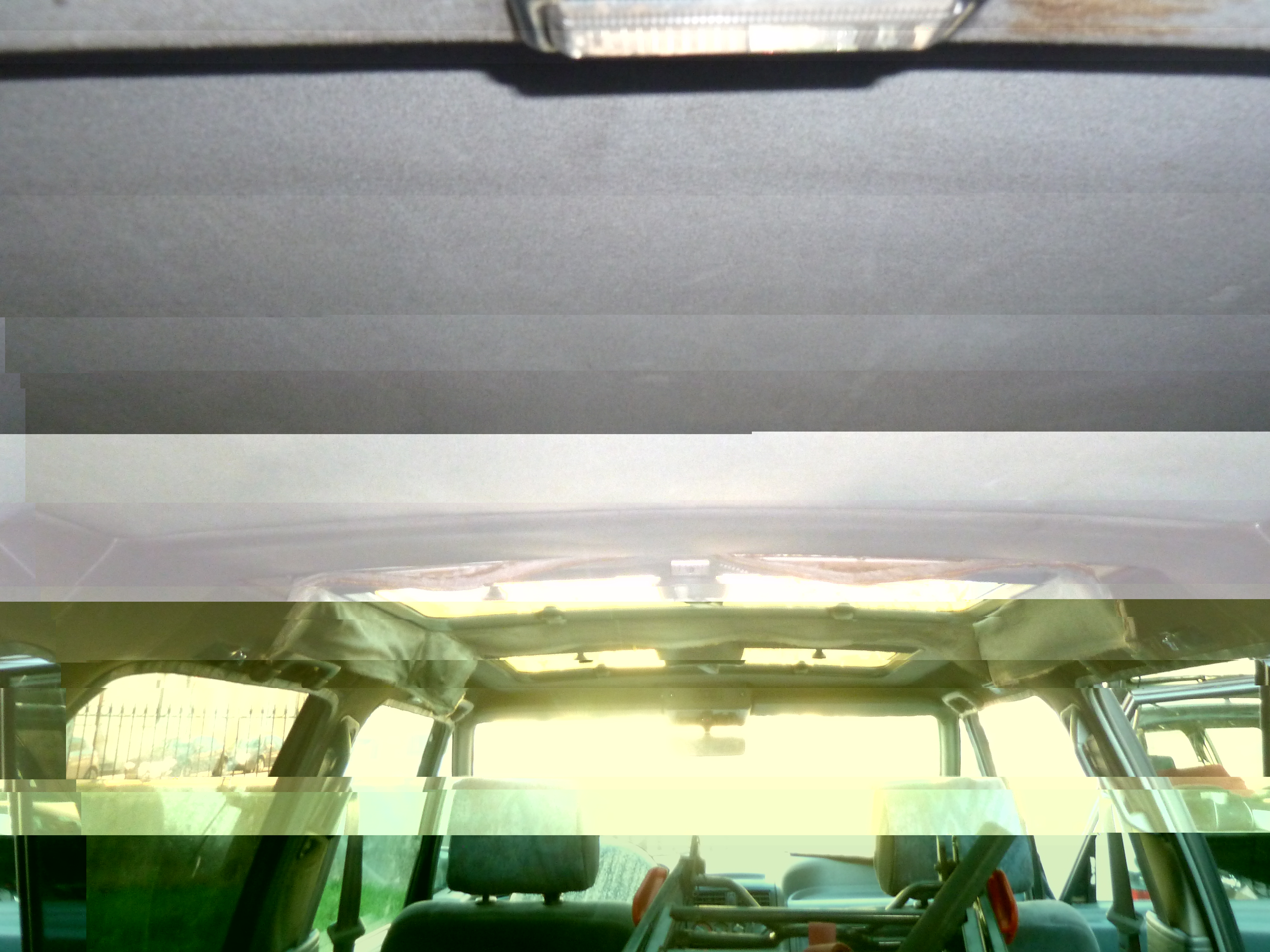

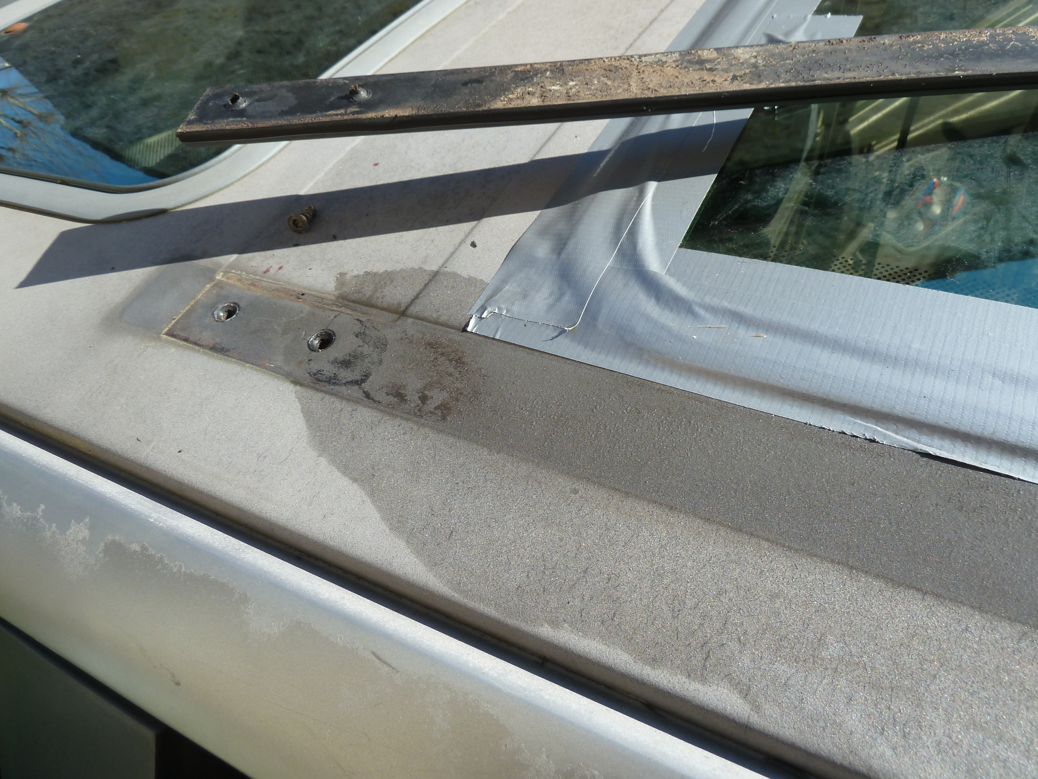

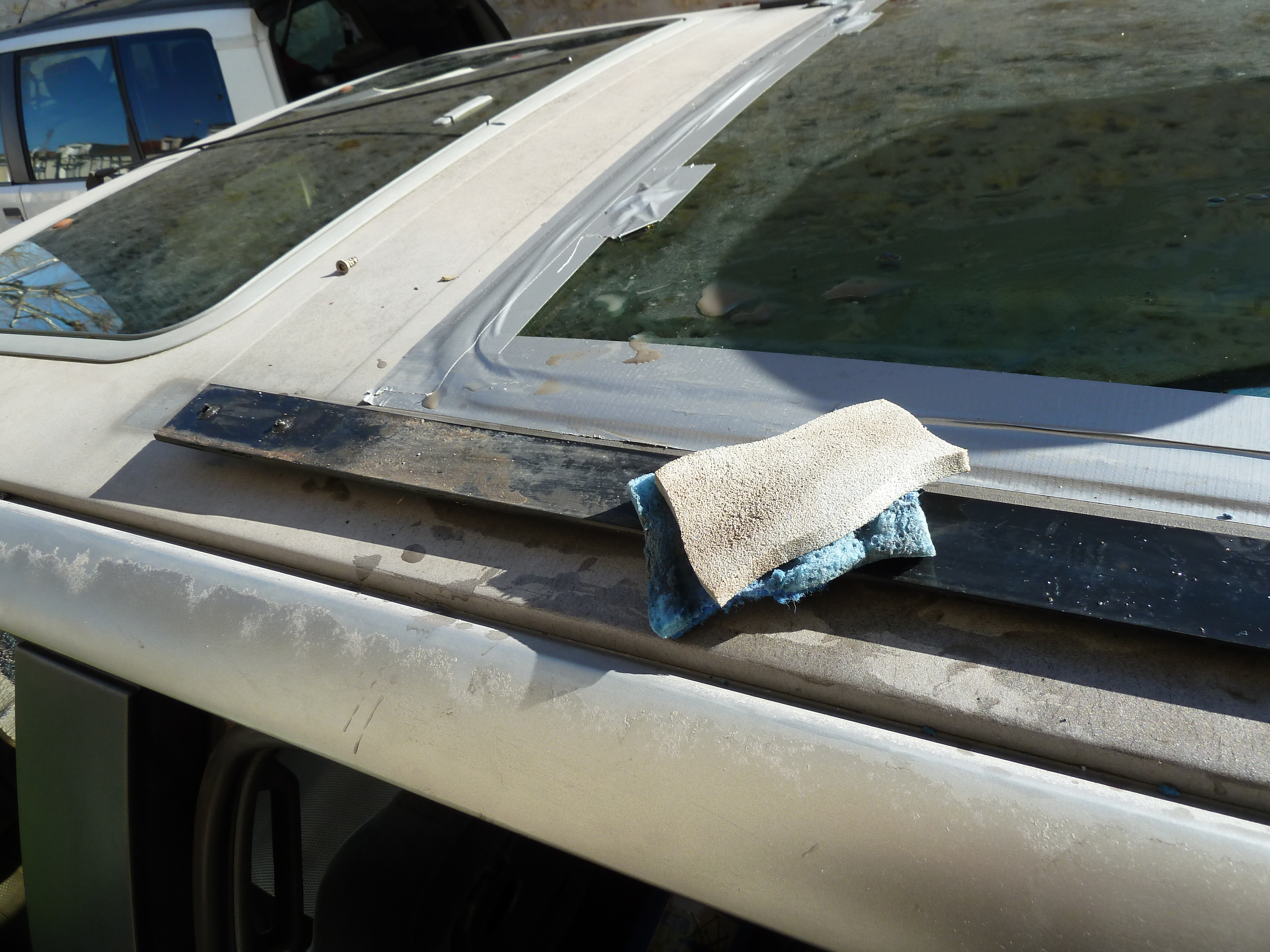

Aujourd'hui un beau soleil!!! (et oui pas vue depuis le début de Janvier!)
Je suis allez chercher des rivets chez un pro, et manque de bol, fermer pour inventaire...

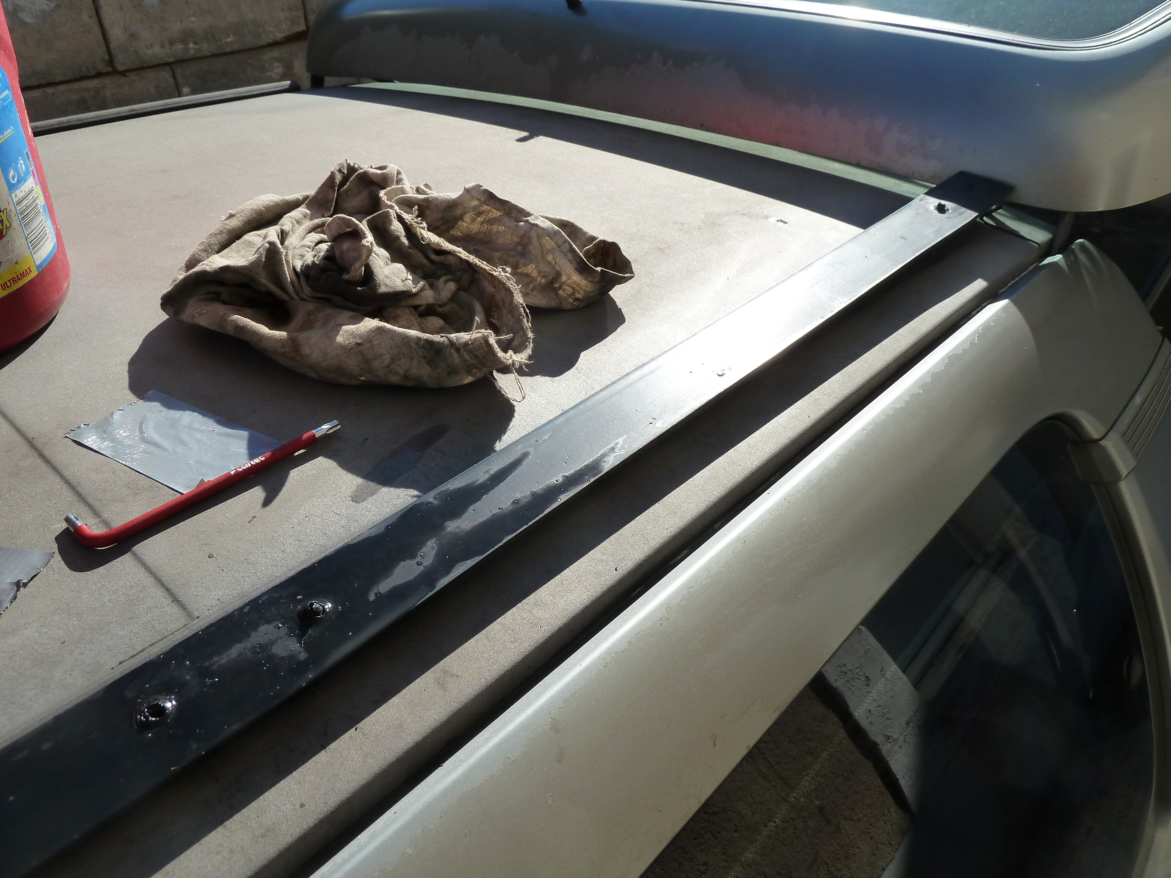

Bon je débâche le 2.2i, et pas une goute de plus est rentré, heureusement, par contre le ciel de toit (du 2ème toit ouvrant et pour ainsi dire hs!
au démontage, j'ai remarqué que tout les rivets étaient en place! pas de jeux, pas une goute d'eau! :shock: (bon ça veux rien dire), mais j'ai décidé de faire une bande d'étanchéité sans rien démonté (puisque je n'est pas les rivets, et de ne pas remettre le ciel de toit pour voir par ou l'eau rentre (si cela recommence!)
j'aime pas faire les choses a moitié, mais en attendant les beau jours (je recommencerai tout!)

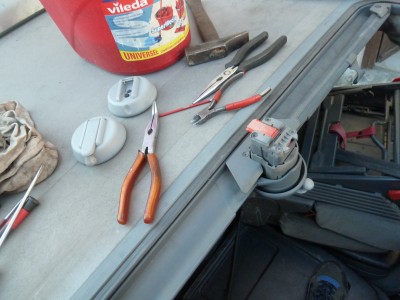

j'en est profité aussi pour contrôlé les rails de galerie! démontage et nettoyage!

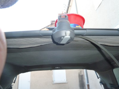

j'ai aussi changer la manivelle du toit ouvrant (en blanc)
Suite...........

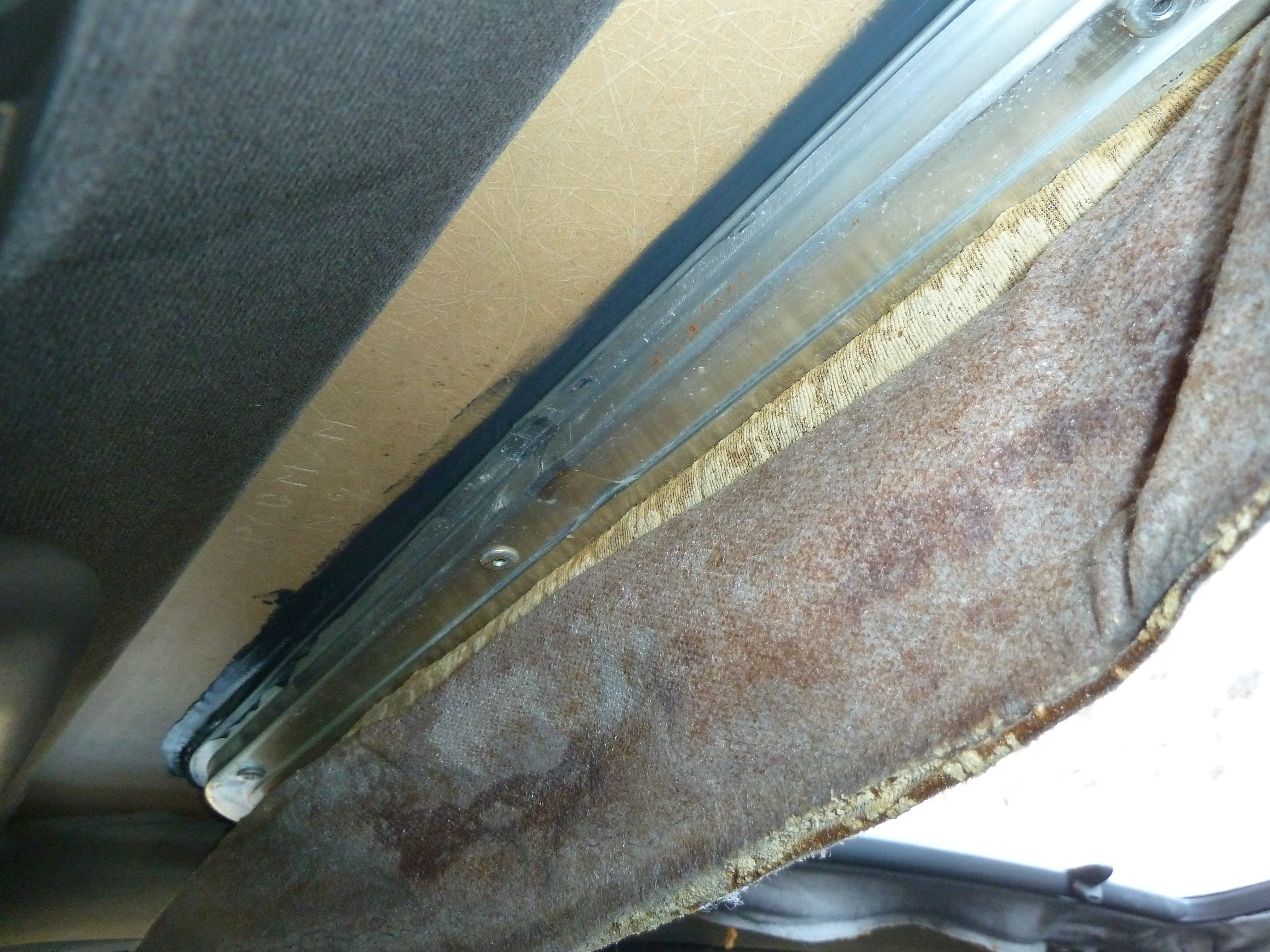

et une bande d'étanchéité (pour dépanner)
A suivre, (jeudi il pleut) .
