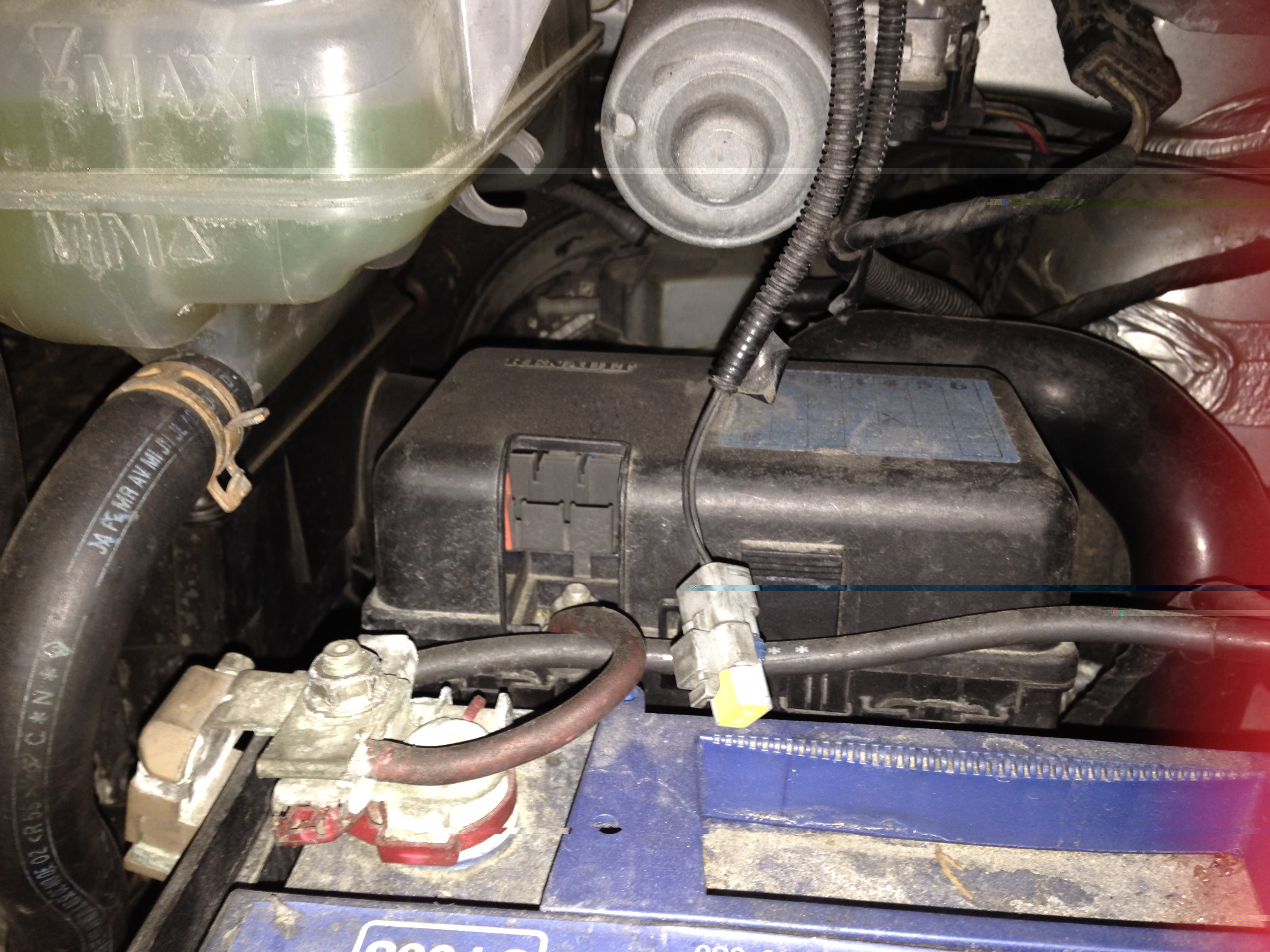

Hello tout le monde,
sorti de révision, j'ai ouvert le capot et un fil se ballade au dessus de ma batterie :shock: .
Je pense que c'est la cause d'un voyant au tableau de bord, problème d'injection, en lien avec débimètre.
Je joins une photo plutôt qu'un long discours. Si quelqu'un a une idée où le rebrancher 8) , il me sauve la mise...et la journée.

Re: Defaillance injection
Message non lu par david.genthier »
Bonjour Tomtom,
Si comme tu le dit, ton camion sort de révision et que tu vois ça, c'est retour à la case départ de suite.
Ton garagiste n'est pas très consciencieux ou en tout cas, pas très attentif si il ne l'a pas vu.
Si non, ton débimetre est juste derrière le filtre a air que l'on voit (boite noire avec l'étiquette bleue) mais je ne suis pas sur que cela vienne du débimètre, la mienne est différente mais c'est un G9T que j'ai pas un F4R...
Attention!!
Pas de debimetre sur le f4r turbo ou pas.
Avec la longueur du fil et la cosse, regarde autour ou cela peut se brancher non? si c'est vraiment utile, tu aura forcement la cosse qui correspond pas très loin...
