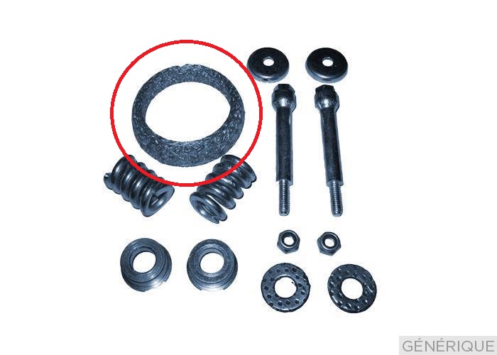

je suis entrain de changer mon échappement. ( moteur J8S)
je me suis aperçu que l'un des boulons qui fixent le premier tuyau au collecteur d'échappement était parti .
J'ai voulu commander le kit qui va bien chez oscaro
https://www.oscaro.com/kit-d-assemblage ... 304-1127-p
Après avoir été acceptée , la commande est revenue. pièce indisponible
Pour un remontage provisoire
Je peux arriver à trouver un boulon , un ressort , mais pas la rondelle qui figure sur le kit et qui doit servir à rendre étanche la jonction entre les deux parties
Est ce que cette rondelle figure bien sur l'échappement où non ? Sur la RTA, il y a un éclaté de l'échappement pour les essences avec catalyseur ,et la , on voit bien cette rondelle entre le collecteur et le catalyseur mais pas d'éclaté pour les échappements de diésel.

Tu parle de la rondelle que j'ai entouré en rouge sur la photo?
enfin si tu parle bien de cette pièce, je n'est rien trouvé sur ma RTA non plus, et en casse auto non ?
Edit : sur mon guide Haynes, ils appelle ça " Bague d'étanchéité" mais rien de plus (aucune référence!)

Ce joint d'étanchéité, dans différents diamètres se trouve dans les magasins qui font de l'échappement, genre nortoto, cartercomptant, et autre

par5 a écrit :Ce joint d'étanchéité, dans différents diamètres se trouve dans les magasins qui font de l'échappement, genre nortoto, cartercomptant, et autre
le problème est que je dois passer la contre visite avant jeudi et j'ai pas vraiment le temps d'aller à Lorient , d'autant que le système d'échappement commandé le 8 chez oscaro et livrable sous 48heures n'est pas encore parti de chez oscaro( on est le 13)

Ah oui effectivement, belle ile, mais pour les commodité, c'est pas le top!
il y aurai pas d'autres sites qui te proposerai cette pièce? et la tienne n'est pas récupérable?

La mienne , je ne l'ai pas trouvée , soit il n'y en avait pas , soit comme l'un des boulons s'est fait la valise , elle s'est fait la belle également.

Norauto fait aussi de la vente en lignepatard a écrit :par5 a écrit :Ce joint d'étanchéité, dans différents diamètres se trouve dans les magasins qui font de l'échappement, genre nortoto, cartercomptant, et autre

tu peux essayer d'en faire un avec du mastic : soit refractaire (comme pour les joints de vitres d'insert de cheminée)
soit du mastic "echappement"
tu fais un petit boudin (cordon ) que tu laisses a moitié durcir et tu assembles sans trop serrer au depart ; tu finis le serrage apres quelques heures
