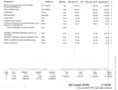

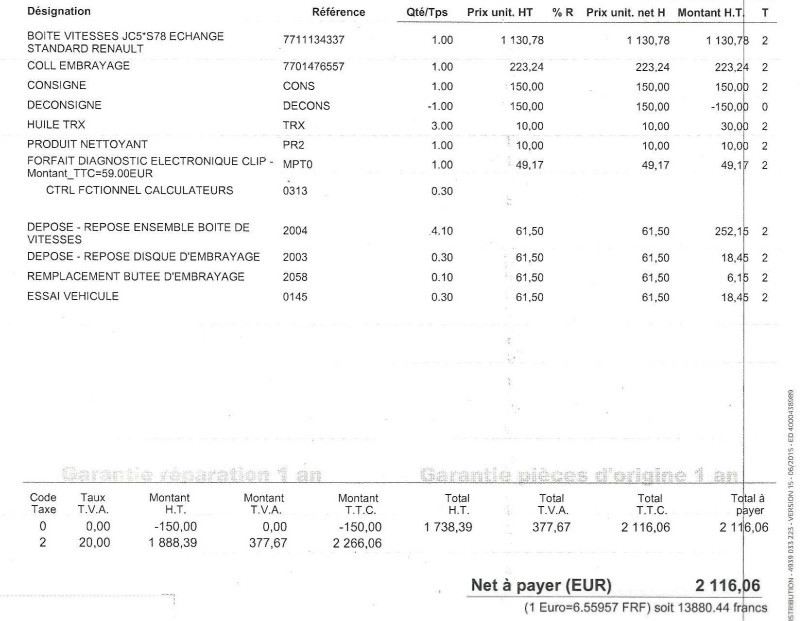

En 2009,j'ai fait changé ma boite JC5 en échange standard, je poste la facture du changement de boite chez Renault.Si cela peut aider pour les références.

Bruno, merci pour ta facture, ton prix est très correct, voici mon devis : On peut voir que ma main d’œuvre est bien plus chère, et le forfait valise je n'en vois pas l’intérêt.

Quelques news. Boite commandé ici http://boite-de-vitesse.com/ , embrayage commandé.
Me manque l'huile sur mon devis j'ai de la TRX (j'ai croyais qu'elle n'etait plus fabriqué), sur la facture de bruno c'est de la elf NFJ 75W80.
Qu'est ce que vous mettez vous?
Lors de m'a vidange j'avais mis de la kennol 75w80, bien que je ne pense pas que ce soit ca la raison de la casse (10000km parcouru avec cette huile), je voudrais mettre la bonne.
Tout d'abord je compatis pour ton problème de boîte : il arrive avec un kilométrage assez faible, ça fait un peu flipper pour ceux qui ont la même boîte
Mon garage m'a mis de la Tranself NFJ 75W80 à 25 neuros HT le litre ...
A+ et tiens nous au courant pour la suite
Re: Boite JC5-119 HS
A 25€ HT le litre... je vidange mes boites en même temps que les moteurs ( 7500Km ) a ce prix là

Merci !PeteTheCoyote a écrit : Tout d'abord je compatis pour ton problème de boîte : il arrive avec un kilométrage assez faible, ça fait un peu flipper pour ceux qui ont la même boîte![]()
Y a de l'inflation ou quoi, sur la facture de bruno c'est 12.70 le litre en 2009PeteTheCoyote a écrit : Mon garage m'a mis de la Tranself NFJ 75W80 à 25 neuros HT le litre ...

- Messages : 4351
Oui, mais entre temps la Elf est passée TransElf ... une sorte de transcendancesupev-77 a écrit :Y a de l'inflation ou quoi, sur la facture de bruno c'est 12.70 le litre en 2009PeteTheCoyote a écrit : Mon garage m'a mis de la Tranself NFJ 75W80 à 25 neuros HT le litre ...
Je pense que mon garage n'est pas réputé pour être bon marché
Ceci dit, la contenance de la boite est 3 litres, et ils me facturent 3 litres et non 3,5 litres ... les maladroits, ils en éparpillent 1/2 litre
