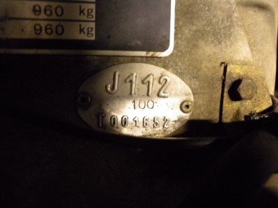

surement tu peux regarder ton numéro de châssis c'est sur la plaque ovale sous la plaque Matra.
Yves

J'ai regardé ma plaque, mon espace porte le N° 5501...
Donc il semblerait que l'outil qui m'est nécessaire soit le SUS863...
