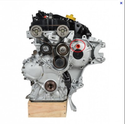

merci pour vos reponse mais la g un autre soucis ....il ne demare plus alors que d'habitude il demare du premier coup
je ne pense pas que cela a un rapport avec la vitre qui est bloquer
pour eliminer les pistes j'ai deja changer les 4 injecteur et les bougies de prechauffage et le capteur PHm
je me demande si cela peux venir du capteur AAC mais je n'arrive pas a le situer
merci pour vos réponse

merci pour ta reponse mais la meme apres plusieur ouvrture / fermeture le camion demare pas

desoler mais je cherche partout et j'ai besoin urgament de faire tourner la voiture car elle me sers pour aller au boulot
pour repondre a ta question ,oui le demareur tourne et cela me fait comme il y a quelques mois quand j'ai changer le PMH
le gasoil arrive bien la pompe tourne mais rien ne se passe ??

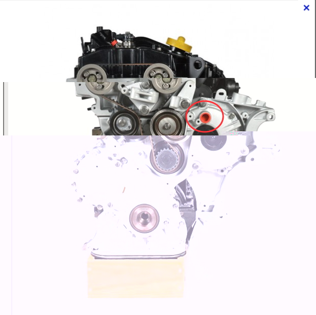

Re: vitre electrique AVD bloqué
as tu changé le connecteur en même temps que le capteur PMH. Si tu as fait l'un sans changer l'autre et bien tu n'as plus qu'à. Mais je te rassure ça recommencera, comme je l'ai déjà dit (ailleurs) si on ne déporte pas la connectique ça deviendra habituel plus ou rapidement.
Quant au capteur ACC, il se trouve face à la pompe HP carburant cote droit( gauche toujours chauffeur).
