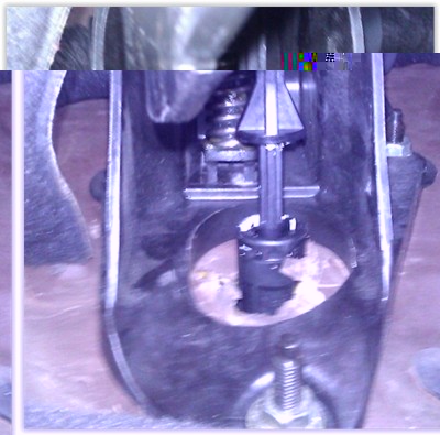

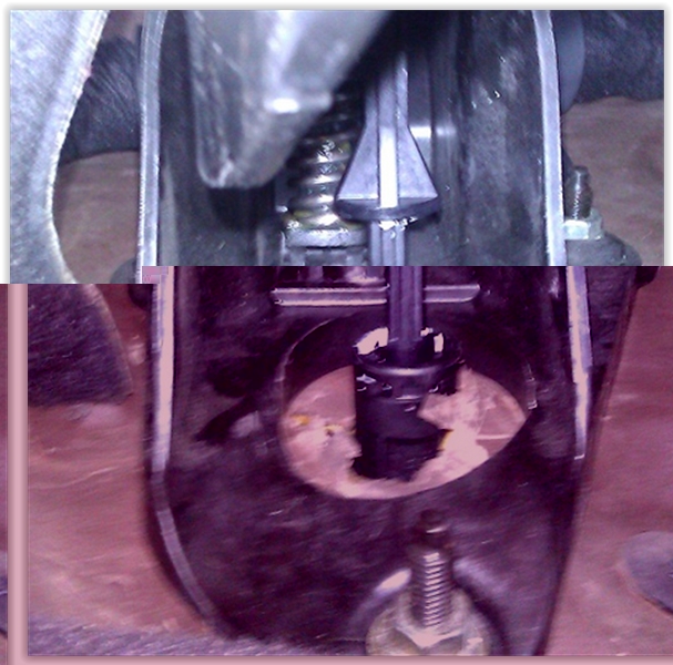

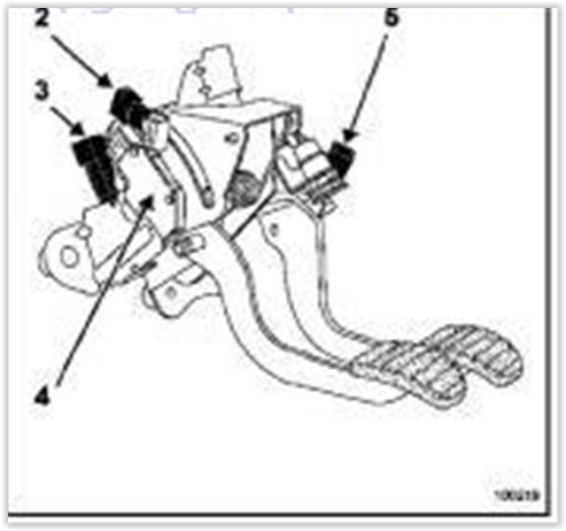

Afin d'illustrer tes propos, les capteurs sont en repère 2 et 3
Il faut te mettre sur le dos, la tête en bas au niveau du pédalier et regarder vers le haut. Avec une lampe de poche tu vas apercevoir les 2 capteurs. Tu vas tirer dessus avec tes doigts sur la partie qui ressemble à une tête de clou ; ne pas prendre de pince car tu risque de les broyer. En tirant dessus tu vas sentir des crans. Tu tires jusqu'à temps que tu ne puisse plus (tu devrais sentir 4 ou 5 crans). Tu fais la même manip sur les deux capteurs. Ensuite tu t'assoies sur ton siège et tu enfonces la pédale d'embrayage à fonds.
Photo d'un capteur:
Harry. A+

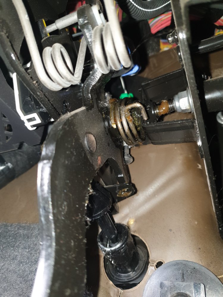

Salut, après mon post de présentation, voici le 1er problème pour lequel je dois vous solliciter.
Avant de ne plus fonctionner, comme il se doit, il fonctionnait ! :mrgreen:
Aucune intervention qui aurait pu causer cela, j'ai tout de même cherché et trouvé les 2 capteurs mentionnés.
Bien qu'apparamment ok, j'ai effectué la manipulation, clic clic clic ... et rien de mieux.
Mais ce faisant j'ai localisé un ressort qui se baladait pas du tout sous tension :shock:
Seul hic, je ne vois pas trop a quoi le raccrocher ?
Voir photo ci-dessous, c'est le ressort sous le point vert.
