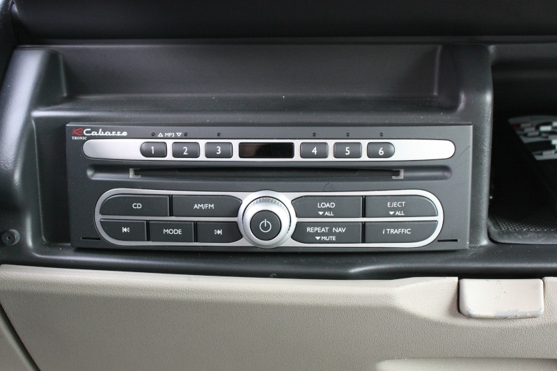

Bonjour après quelques recherche, je me tourne vers vous:
je possede l'auditorium cabasse avec le chargeur 6 cd intégré en façade
les cd gravés en cd audio fonctionnent, mais il est censé lire le mp3 comment graver donc en mp3 pour rentrer un max de titre

Rien de plus simple, sur ton logiciel de gravure sur PC ou Mac, dans l'assistant gravure, tu choisis "graver un CD de données", puis tu mets toutes les pistes MP3 que tu veux jusqu'à le remplir jusqu'au bord.. :-)
Je n'ai pas eu de problème de lecture sur mon Espace, même en ayant gravé à la vitesse Max...
En revanche, je trouve que l'encodage des MP3 joue beaucoup sur le rendu dans la voiture. à 320 Kb/S, c'est nettement plus "aéré" comme son qu'à 128 kb/s...

justement j'ai tenté comme tu le dis et rien ne se passe la lecture ne débute pas

Sur le chargeur en facade c'est écrit MP3 ?
Sur le nôtre non et il ne lit pas les MP3....

oui c'est bien ça ecrit mp3
c'est bien un phase 2

Dans ce cas il y a peut être plutôt un soucis dans la façon de graver le CD.

as tu finalisé tes CDs :?:

Oui avec des CD verbatim
Tout ça avec cdburnerxp

Tu mets combien de cd dans ton lecteur :?: 6 je sais :D mais pour savoir si tu n'en mets qu'un que tu sélectionnes le bon.
De mémoire pour avoir eu ce poste, il faut ensuite sélectionner avec 1/2/3/4/5/ou 6, un cd,
Et ne pas mettre les mp3 directement sur le cd mais qu'il fallait créer des répertoires.
A qu'elle vitesse la gravure, cd de données ou cd audio :?: 16 bits/44100 Hz :?:
Tes CDs gravés sont lus sur un autre lecteur MP3 hors celui de ton PC :?:
Y a pas un truc avec load all pour qu'il soit pris en compte.

je me penche sur toutes tes infos merci: de mémoire cd de données gravé en 4X
