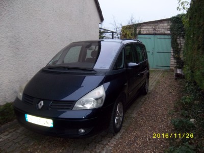

Et voici donc ce fameux "4" !
3.5 V6, de 2004, en finition PRIVILEGE en version courte, (pas trouvé d'INITIALE, mais tant pis, moins de soucis en perspective avec l'électronique plus poussée dans cette version).
Equipé de ce que je cherchais, attelage, toit ouvrant et 7 sièges.
229 000 km à la prise en main, 236 000 aujourd'hui.
