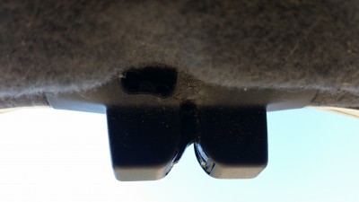

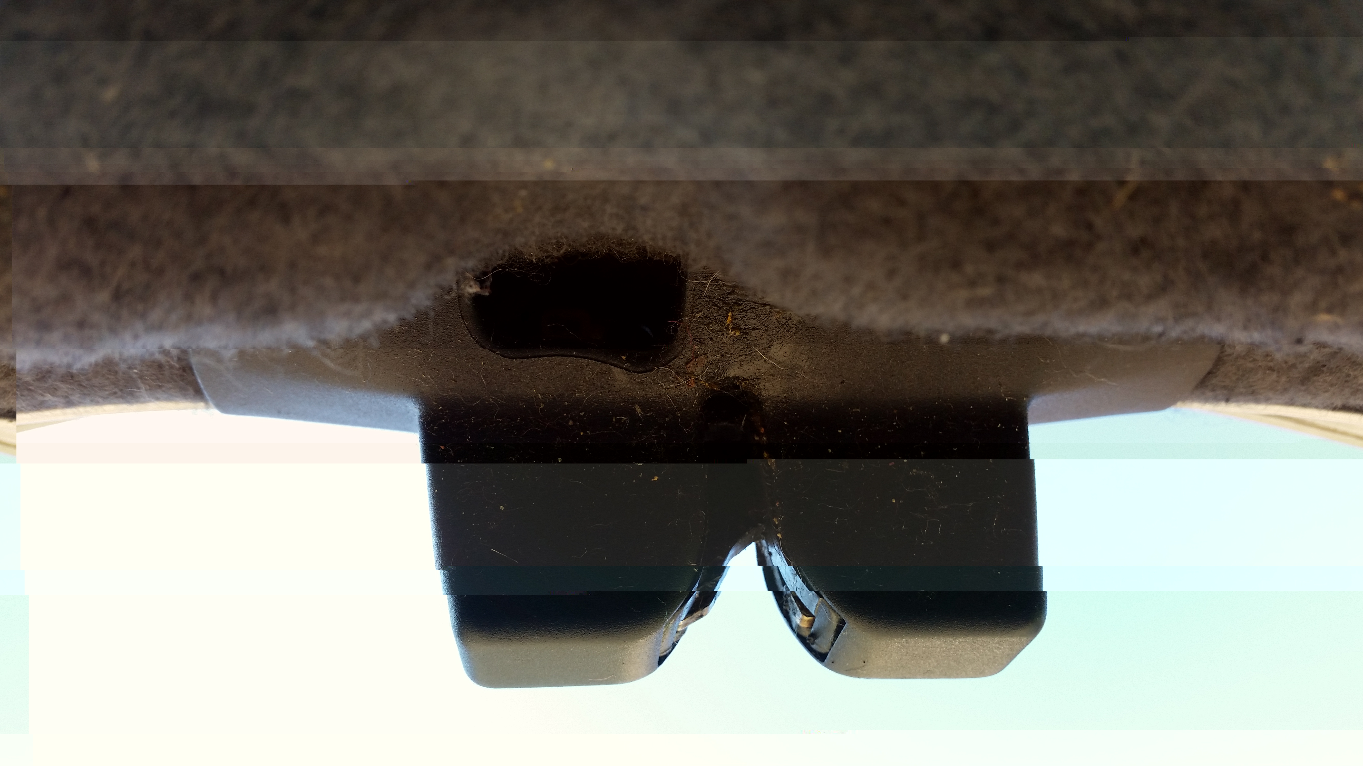

Oui moi j'ai bien une ouverture de secours :

Je progresse !!!
En effet, j'avais bien une ouverture de secours. Mais qu'est-ce qu'elle est bien cachée ! Donc oui, on glisse un tournevis à l'intérieur de la serrure, on pousse le bitoniau blanc vers la gauche, et la voiture s'ouvre.
Une fois le coffre ouvert, j'ai joué avec la serrure en repoussant le mécanisme intérieur (celui qui est normalement activé quand on ferme le coffre). Et là, stupeur, tout marche : coffre ouvert, si je lui fait croire qu'il est fermé, et que j'appuie sur le bouton, ça s'ouvre ! Je le fais plusieurs fois : oui, tout marche parfaitement. Après plusieurs tentatives, une idée germe : quand je ferme le coffre, le mécanisme n'est pas enfoncé jusqu'au bout.
Je teste : je ferme le coffre très fort, en le jetant carrément. Et hop! ça marche. Par contre, si je le ferme normalement (en le laissant juste retomber), ça ne marche plus. C'est bien le mécanisme qui ne ferme pas à fond. Au passage, j'ai balancé un peu de WD40 là ou je pouvais, ça n'a pas eu l'air de résoudre le pb.
Y a-t-il un réglage à faire ? Peut-on avancer le crochet qui est au sol afin d'assurer un verrouillage complet de la serrure ?
