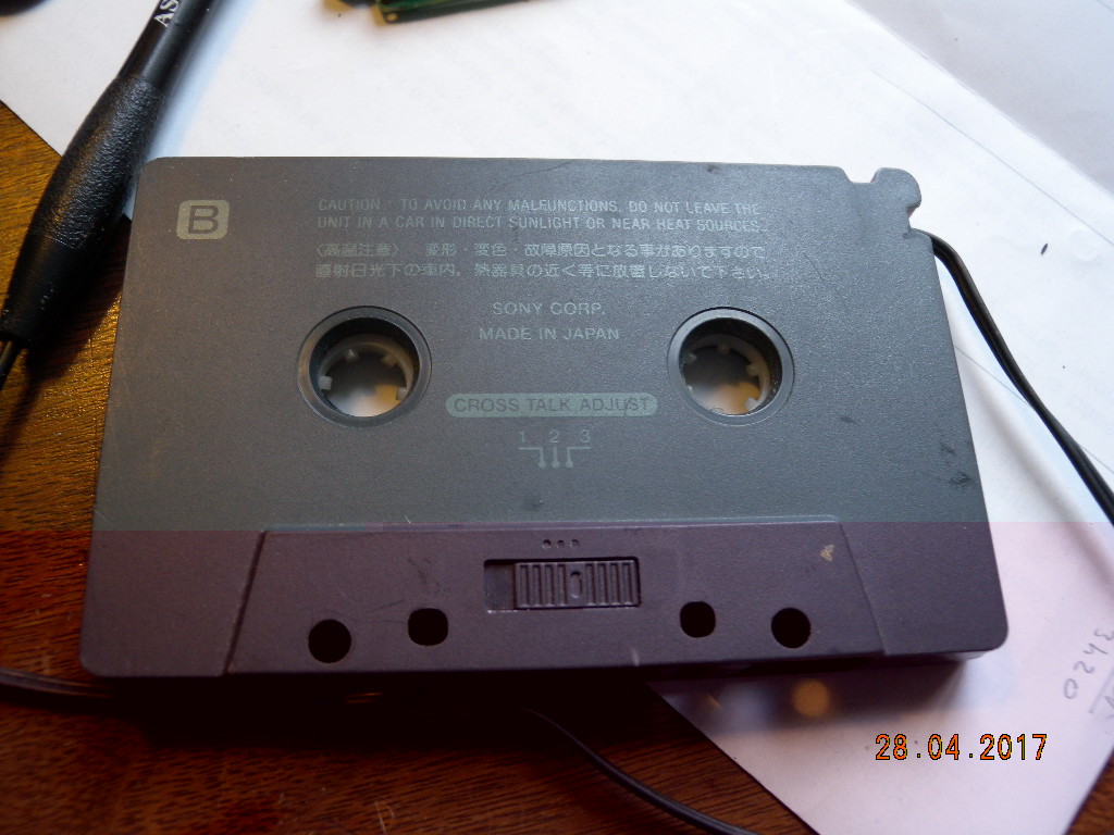

Donc l'idée m'a pris ce matin de réaliser une cassette Bluetooth avec une batterie intégrée ,voici ce que j'ai fait:
Prendre une fausse cassette et l'ouvrir

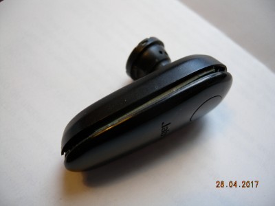

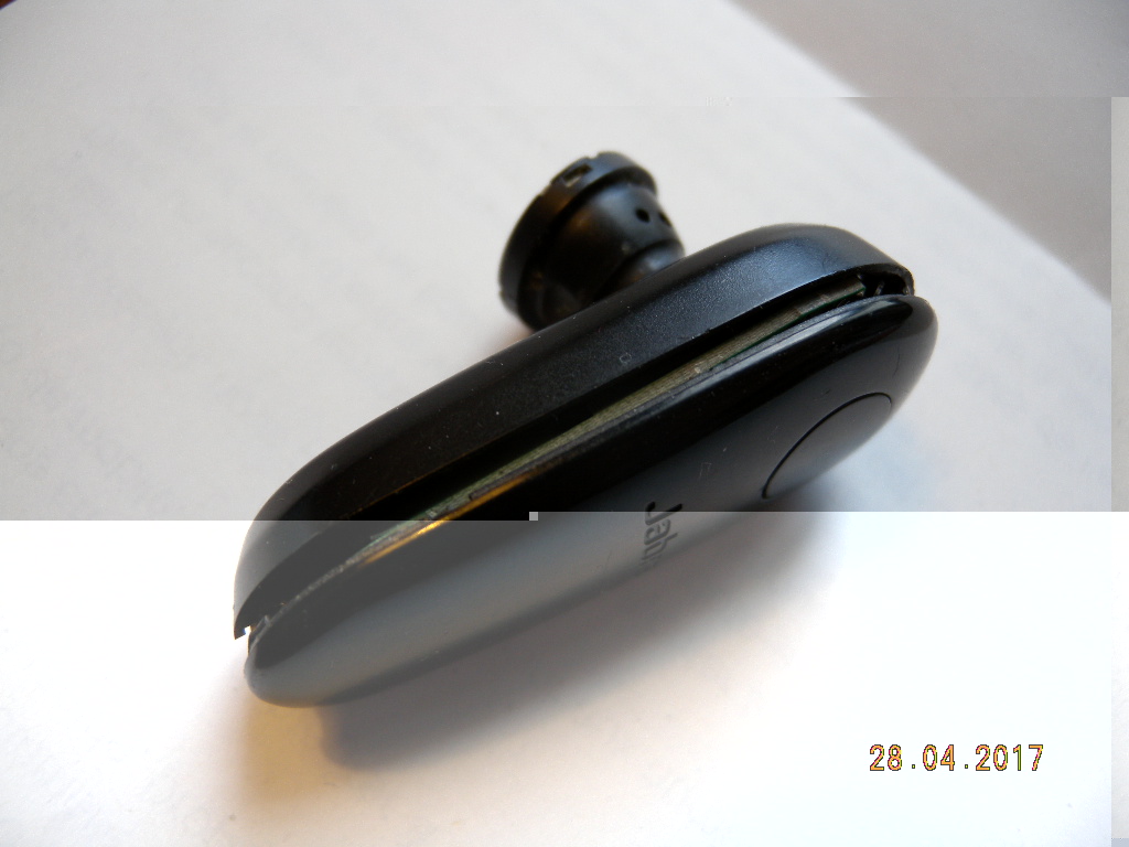

Prendre une oreillette BT ,celle que l'on ne peut plus utiliser en conduisant :roll:

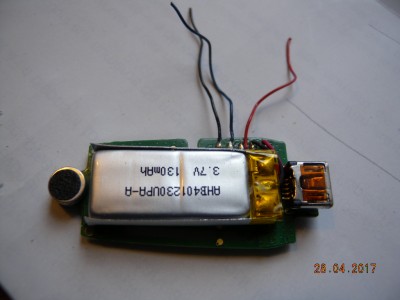

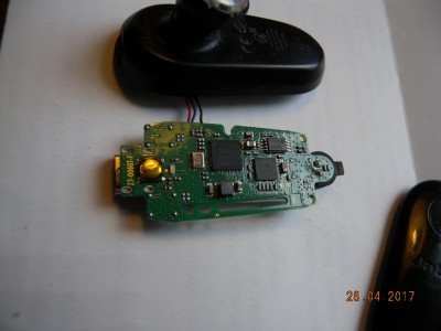

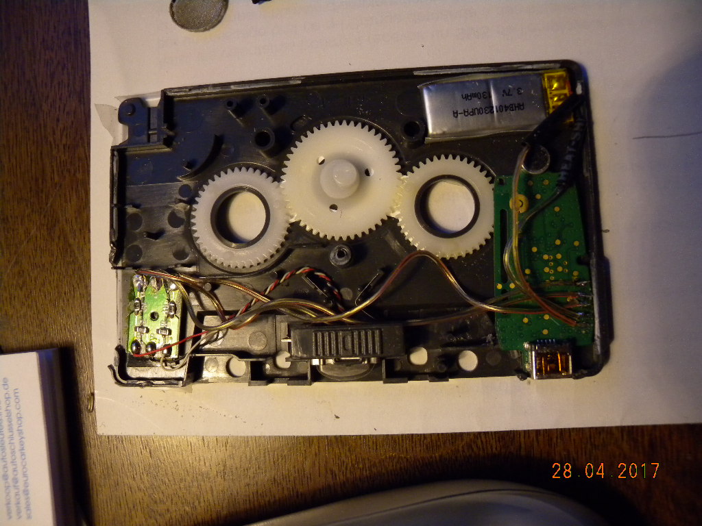

l'ouvrir et récupérer le module BT et la batterie.
les 3 fils noir bleu et rouge étaient raccordés sur l’oreillette , il faudra les raccorder sur la tête de la cassette.
intégrer le tout dans la fausse cassette

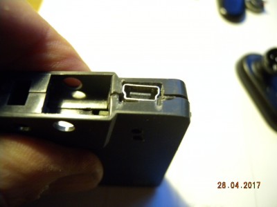

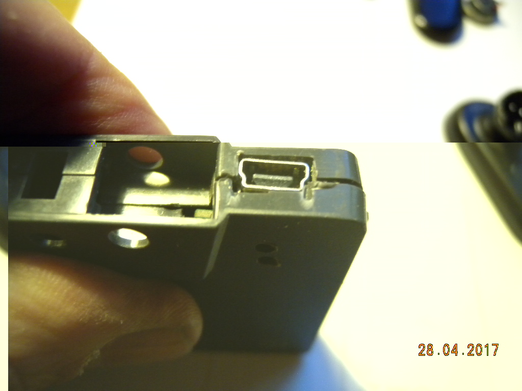

Pour recharger la batterie il faut prévoir un trou pour la mini USB
Il faut 2 autres trous : un pour la synchro du téléphone et un pour le voyant BT.
on referme et c'est fini.
J'ai réalisé un test sur un lecteur cassette..... c'est tout bon :mrgreen: :mrgreen:
Demain ce sera le test dans la voiture. (autonomie 7 heures )

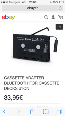

Je viens de passer ma soirée a essayer de commander la meme chose sur Ebay !!!
J'ai fini par laisser tomber car impossible de commander ... :shock:
Je me suis rabattu sur un modele filaire... :( :(

Oui !
A 30/35€!
