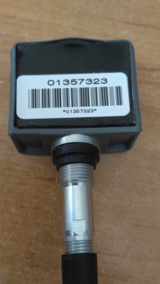

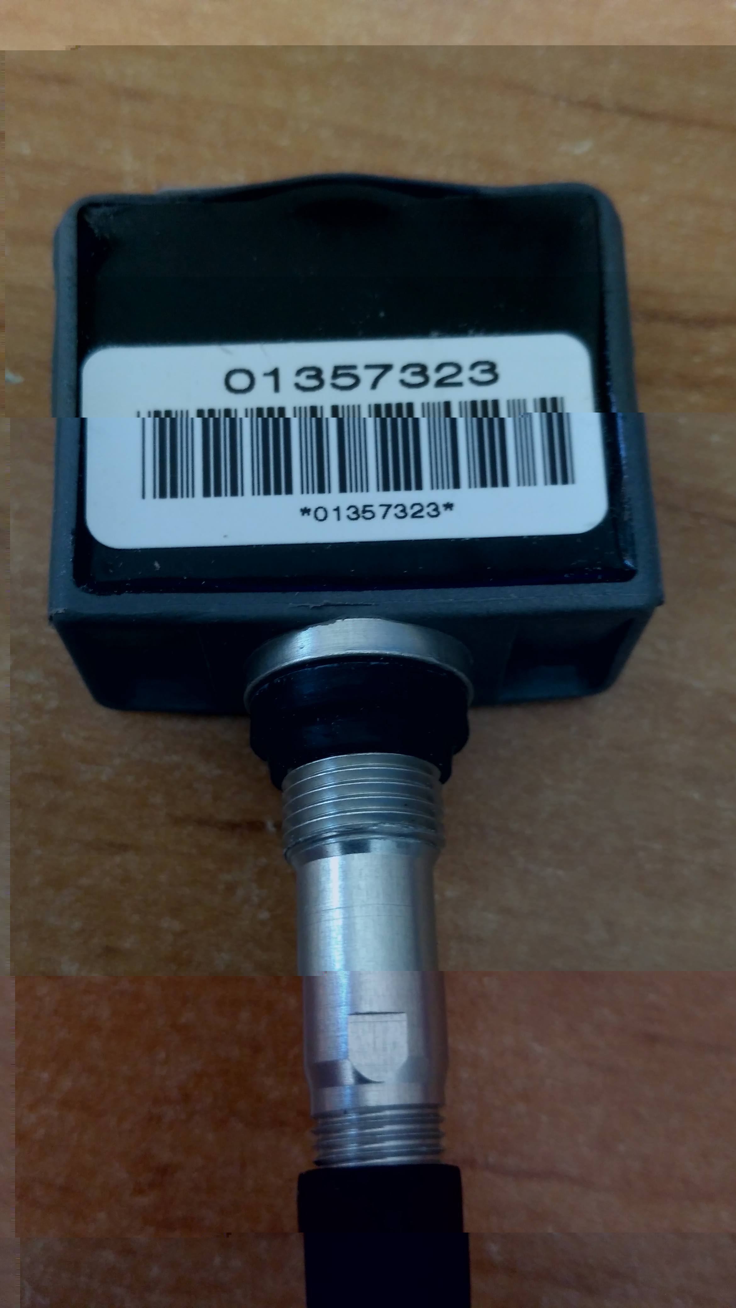

Re: Remplacement valve TPMS avec clip
C'est bien celui là de numéro à rentrer dans la clip?
https://t.me/pump_upp
Messages : 8662
Je ne pense pas.
Photo du verso ?
Voilà,
Après y a rien de marqué....

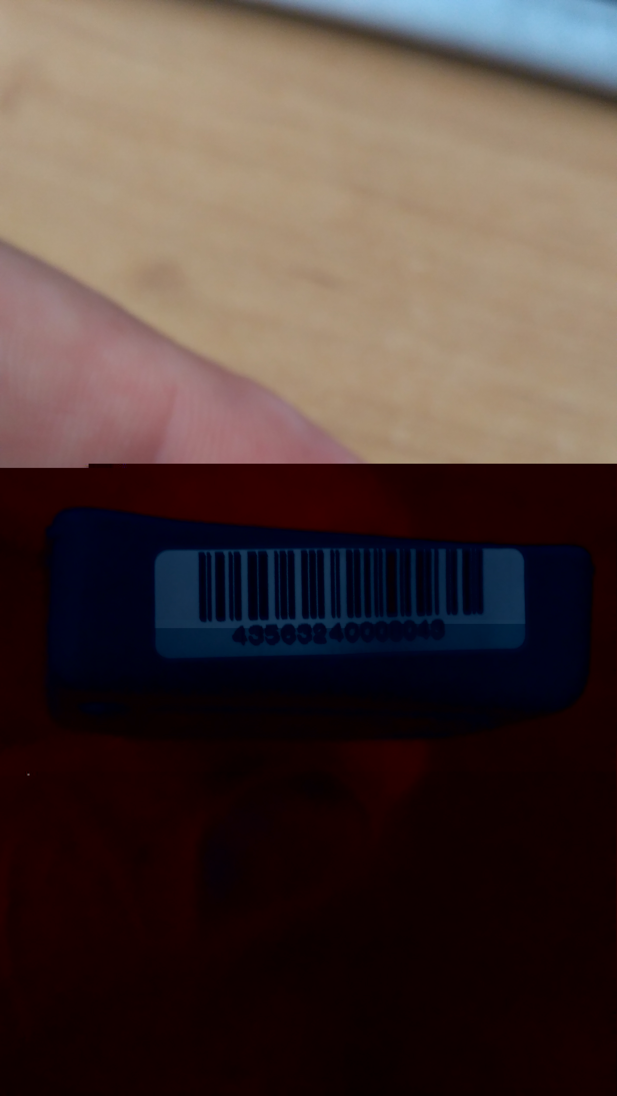

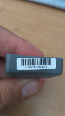

grostoto a écrit :Je ne pense pas.
Photo du verso ?
En voila une mais je ne pense pas qu'elle t'aide beaucoup :
Photo du verseau
Photo du verseau
:lol: :lol: :lol:
forever71000 a écrit :IMG_29072017_092012.jpg
Voilà,
De mémoire c'est ce genre de long N° que j'ai rentré ( l'autre est trop court )... :roll:
J'ai essayé,
Mais on ne peux rentrer que 7 ou 8 chiffres.
