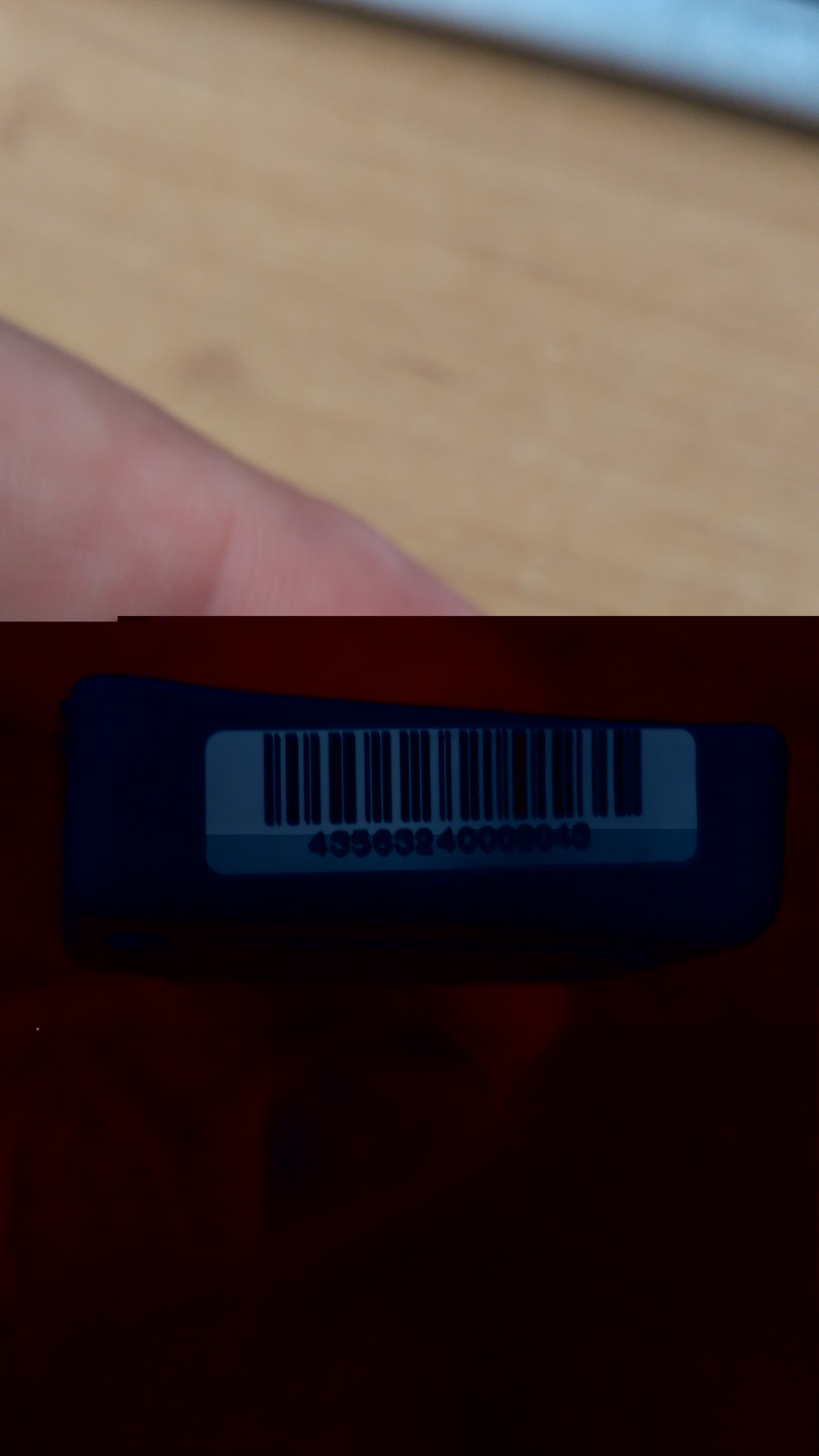

C'est bien celui là de numéro à rentrer dans la clip?
https://t.me/pump_upp
- Messages : 7983
Re: Remplacement valve TPMS avec clip
Je ne pense pas.
Photo du verso ?
Photo du verso ?

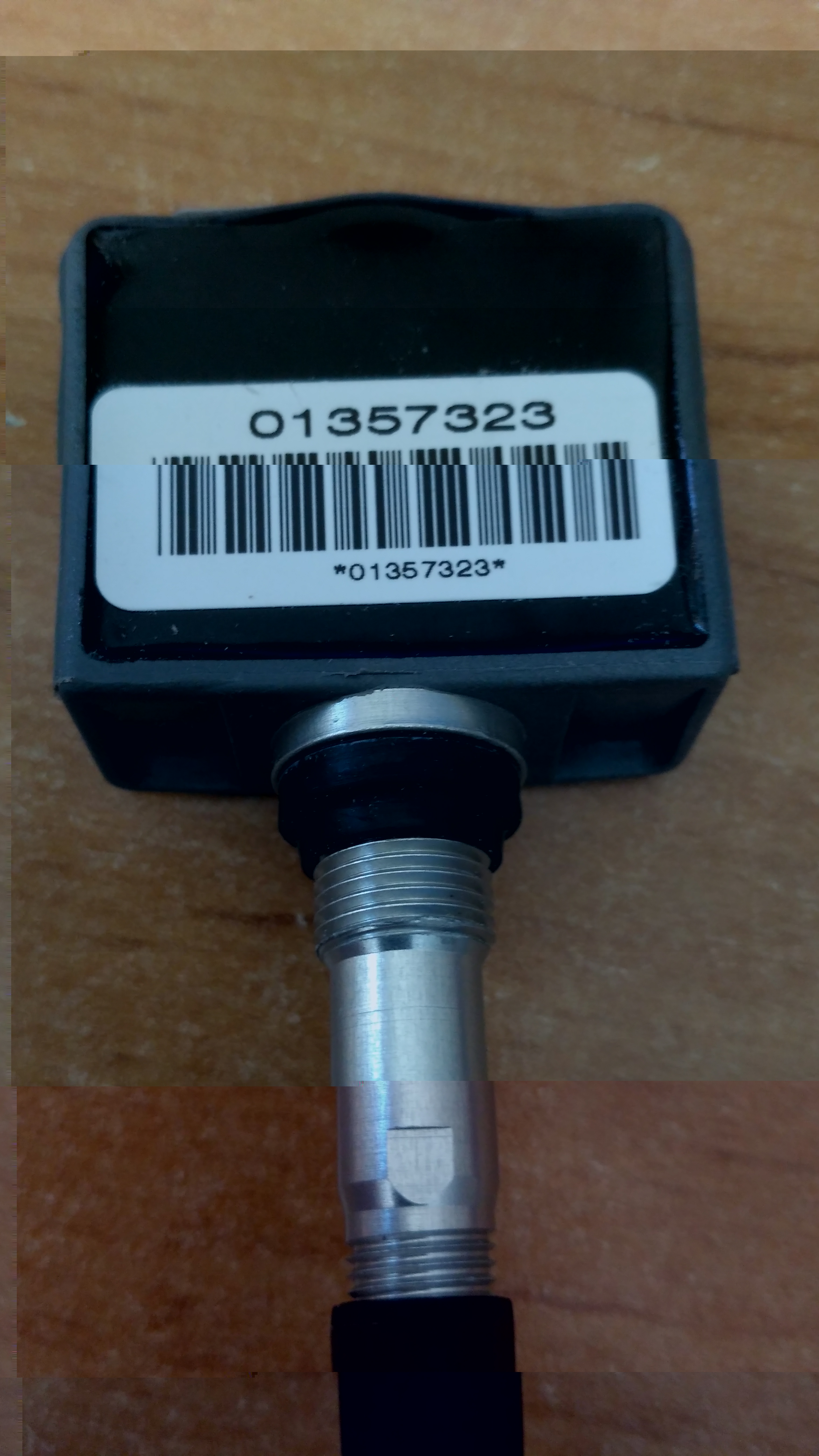

- forever71000

En voila une mais je ne pense pas qu'elle t'aide beaucoup :grostoto a écrit :Je ne pense pas.
Photo du verso ?
De mémoire c'est ce genre de long N° que j'ai rentré ( l'autre est trop court )...forever71000 a écrit :IMG_29072017_092012.jpg
Voilà,
Après y a rien de marqué....
J'ai essayé,
Mais on ne peux rentrer que 7 ou 8 chiffres.
A suivre,
A suivre,

Bon impossible de faire reconnaitre ma deuxieme valve achetée neuve sur la bay, marque Schrader.
j'ai essayé le numero, la reconnaissance en simulant une crevaison.... impossible!
Une vrai daube ce truc!!!
Je vais devoir m'acheter un forceur de valve, si grostoto passe par là, en MP si conditions forumeurs, sinon j'irai direct sur ton site. j'attends ta réponse, ou solution magique!
