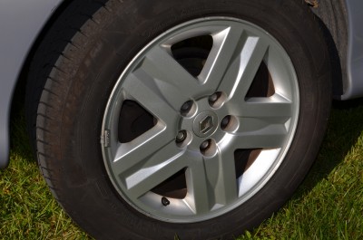

Petite info du jour... en allant chercher le pain, je me gare avec les roues tournées vers la gauche et que vois-je? une fente de 3 cm de long sur la bande de roulement de mes "" Michelin Primacy III 225 55 16 V "" il est vrai que depuis quelque temps le pneu avait l'habitude de se dégonfler.....
Je vais chez mon Feu rouge préféré pour avoir leur avis...et un devis.. 286.52 caouettes ttc avec l'assurance.. pour des "" pneus Michelin 225 55 16 99 W Primacy 3 XL ""
Je regarde sur mon listing leur pédigrée:
Michelin Primacy III 225 55 16 V achetés en 11/2013 pour 301.40 caouettes à 386 156 km
Passés à l'avant en 03/2015 à 404.121 km
A ce jour mon glorieux DCI affiche 430 000 km
Ils ont donc tenu 43844 km dont 25879 à l'avant.... il auraient pu faire encore 10 000 km sans cette fissure...
Les "" 225 55 16 99 W Primacy 3 XL "" de l'arrière ont 25879 km et ne sont presque pas usés... ils vont passer à l'avant...
Donc.... je crois que ce sont de bons pneus..et encore plus les renforcés... pour nos "camions"
C'était juste ma réflexion du soir.... ( je précise que je ne perçois aucune commission sur la "chose" )

C'est le problème que j'ai eu sur mes pneus arrières aussi: Pas usés mais craquelés, car voiture ayant peu roulé.

Re: Durée de vie des pneus
Coucou....
Là je n'ai pas le temps... je pars monter la sono pour la kermesse mais la fente me fait plutôt penser avoir rouler sur quelque chose..
Demain je ferai une photo

Voici une vue de la fente..... je pense que j'ai du rouler sur une "m...e"...
