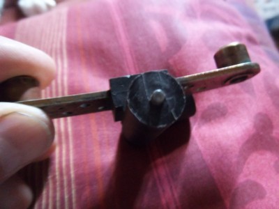

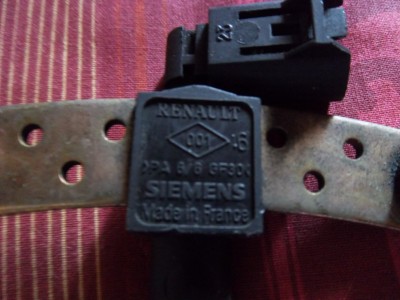

effectivement (j'ai édité mon post précédent après ta réponse, que je n'avais pas vue)
j'en profite pour mettre des photos du capteur :

Re: F4R - mini coupure moteur en roulant
Un peu fatigué !!
J'en ai peut-être un en rab...
EDIT :
Provenance de mon 1er "3" !
EDIT :

F4R aussi même si le capteur est sans doute dans le même coin sur la plupart des moteurs
il est vissé au moteur par 2 boulons, au niveau du volant moteur (disque d'embrayage)
face au moteur presque au mileiu, sur la droite, souls la boite à air
sans rien démonter tu peux passer la main sous la grosse durite
les deux boulons à défaire sont ceux cerclés en rouge, de mémoire du 10
la rallonge courte permet d'utiliser un cliquet
pour défaire le connecteur, il faut écarter la languette de retenue sur le connecteur du capteur, et ça se sépare tout seul

Je prends le sujet en cours et je n'ai pas tout relu.
Question : Tu n'as changé que le capteur PMH ou le capteur et le faisceau ?
Le capteur est une pièce inerte assez peu soumise à l'usure. C'est plus souvent le faisceau qui est la source des problèmes.
D'ailleurs chez Renault normalement on ne change pas le capteur seul, mais avec le faisceau ( non, ce nest pas pour pousser à la consomation mais pour éradiquer définitivement un problème récurent

- Messages : 3863
Ceux sont les cosses qui posent problème. Deux raisons à cela, première l'usure par vibrations et deuxième la corrosion liée à la première.
Pour résoudre defitivement, souder les fils et débarqué la connexion pour qu'elle ne prenne plus les accélérations moteur.
Le remplacement complet c'est le mieux mais ça ne durera qu'un temps. Est ce suffisant ? ?
