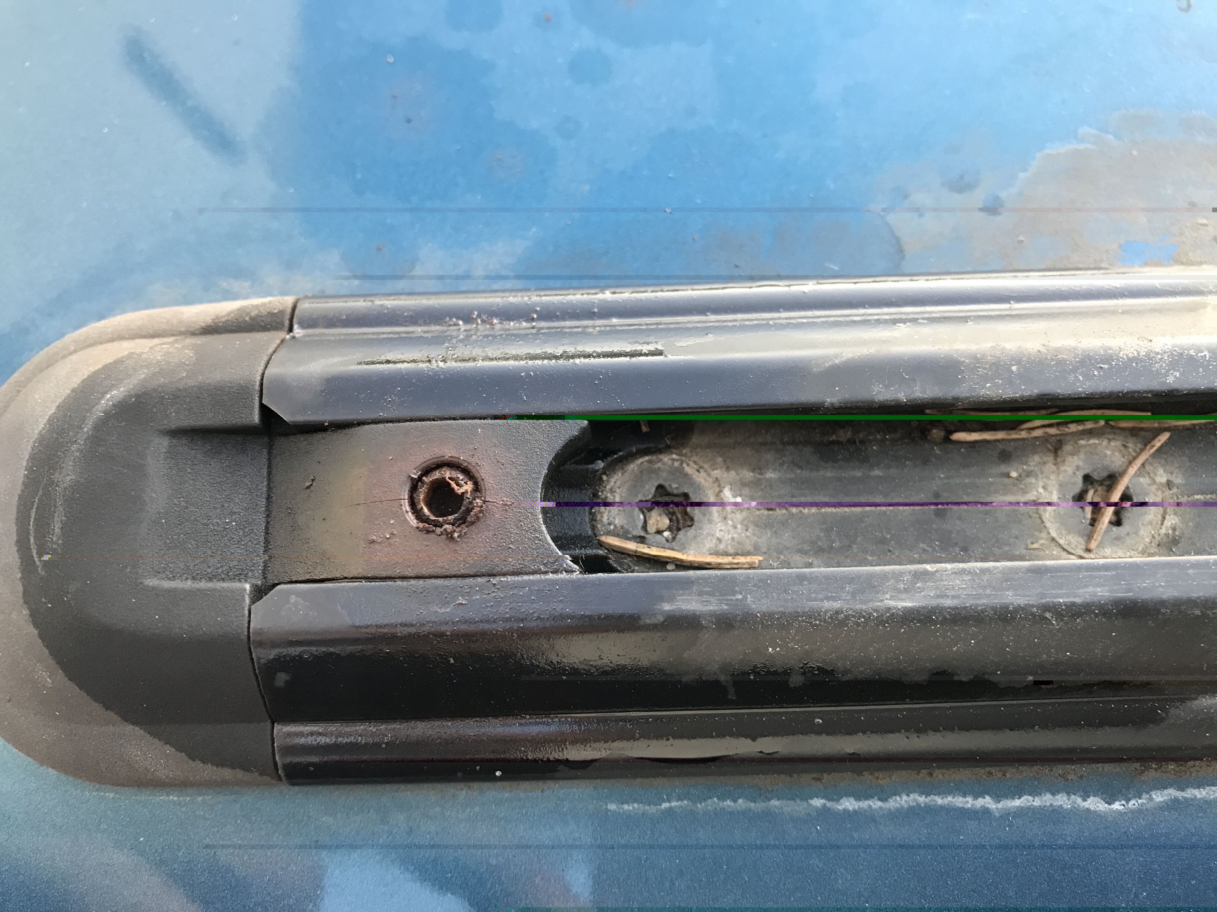

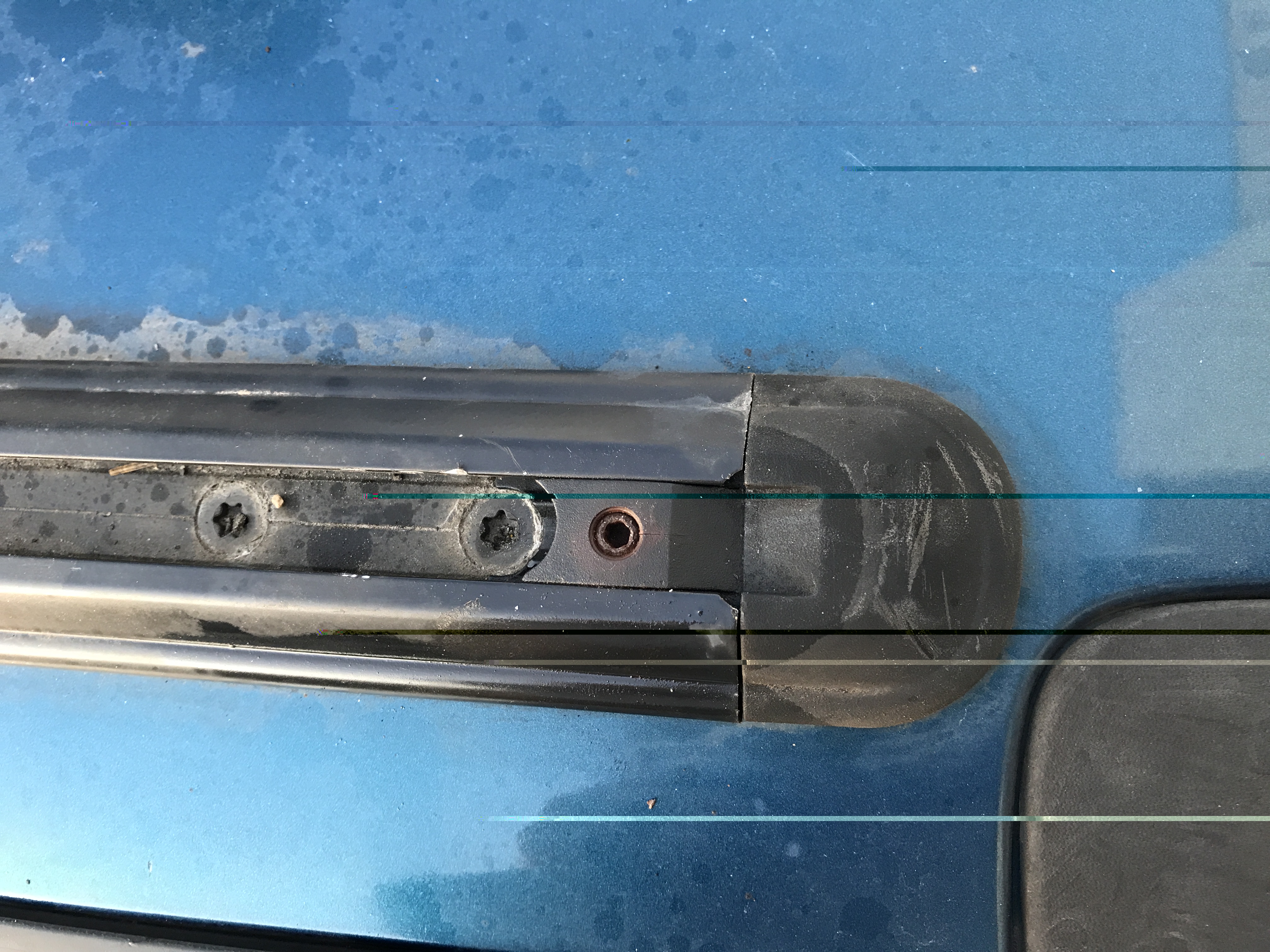

Je dois démonter les deux butées pour pouvoir y adapter un porte vélo.
Problème, quand je tourne la visse avec la clef allen, ça tourne dans le vide. On dirait que le boulon qui est moulé dans le plastique tourne avec la visse et ne reste pas en place...
Quelqu'un aurait une solution ?

Tu enduits de WD 40 les 2 vis.
Tu viens avec un gros chasse goupille taper en les poussant vers l'extérieur.
Et tu arriveras à les sortir.

La BTR tient le rail sur le toit, inutile de la dévisser.
La butée est tenue par une petite vis à tête ronde.
Pour ma part, j'y suis allé en force (gros tournevis et marteau) pour la sortir.
Une fois retirée, j'ai supprimé celle-ci, donné un petit coup de marteau sur le rail pour le resserrer un peu, ce qui a permis de remboiter la butée et qu'elle tienne dans le temps.
J'ai fait la même chose sur le second "3".
Et au prix de la butée (4.9€, vis comprise, de mémoire -je crois que c'est Borie ou Tourge qui en parlent), pas de quoi se priver si on veut les remplacer !

Si tu es sure que ça tourne dans le vide, je pense que tu peux voir de l'autre coté de la glissière ou faire une inspection côté plafonnier
Moi ça se présente comme ça :
Par contre j'en vois qu'une de visse à deviser, l'autre c'est le maintien du rail.

La petite vis 6 pans mord à peine dans le rail.

Oui c'est Eric qui m'a donné la combine.
Une fois retiré un boulon de 10 neuf à la place et une btr et le tour est joué.

Avant de sortir la grosse artillerie, essaie déjà de retirer la butée comme moi.
Pas de dégâts, et tu comprendras vite comment la remettre, méthode à Bibi, ou méthode à Thierry !

Si tu es prêt à découper le rail, tu ferais mieux de virer l'embout en force. C'est ce que j'ai fait quand j'ai mis mon toit ouvrant car je voulais récupérer la galerie. Par contre, je n'avais pas besoin de remettre l'embout donc je n'avais pas d'état d'âme à les virer en force
Et inutile de penser le démonter proprement : le contre-écrou est moulé dans le plastique, et avec l'âge et la rouille, il tourne avec la vis

Voilà le dessous
Une fois enlevé remet un écrou à la place de celui qui est tout rouillé.

La solution :
Je vais y aller en force avec marteau et burin.
Après je perce un trou dans le rail de part en part (sur le côté) de façon à y insérer une goupille en guise de buttée.
La solution :
