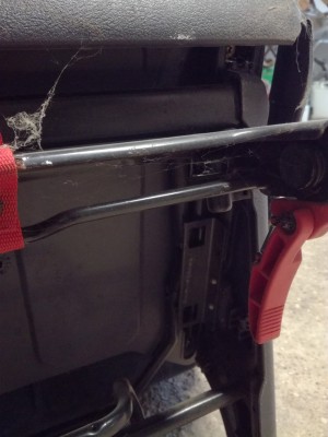

Et surtout je me pose une question: Comment reconnaitre ces sièges puisque la plupart du temps, les vendeurs ne savent pas ce qu'ils vendent.
Les miens sont comme cela, avec une grosse poignée à l'avant Pourtant, le vendeur du siège sur cette photo me dit que ce n'est pas un modèle sur rail. Possible?
A l'inverse, possible que des modèles sans cette grosse poignée puissent êtres compatibles rails?
En gros, comment les reconnaitre sur photo?

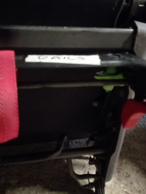

Cette poignée ne veut rien dire...
Elle est aussi sur les sièges a crochets fixes au sol ( sièges coulissants sur eux mêmes )...
La différence visuelle est au niveau du bas des sièges à l’arrière => il y a 2 pions tubulaires de ~1cm de diamètre de couleur vert avec embout noir...
Bien visible quand le siège est ancré au rail ( on voit bien le "tube" vert ), position rentré quand le siège est enlevé ( on ne voit que l'embout noir )...

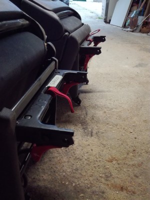

Voila un siege de privilège 2002 sir rail , on voit le titi vert dont parle Thierry
Voila un siege sir crochet de 1998
Effectivement , a part ca ... Peut etre aussi la poignée rouge , plus petite sur les rails

La poignée de devant est plus longue ( toute la largeur du siege) sur mes sieges sur rails d initial et privilège , et plus petite sur ceux a crochet

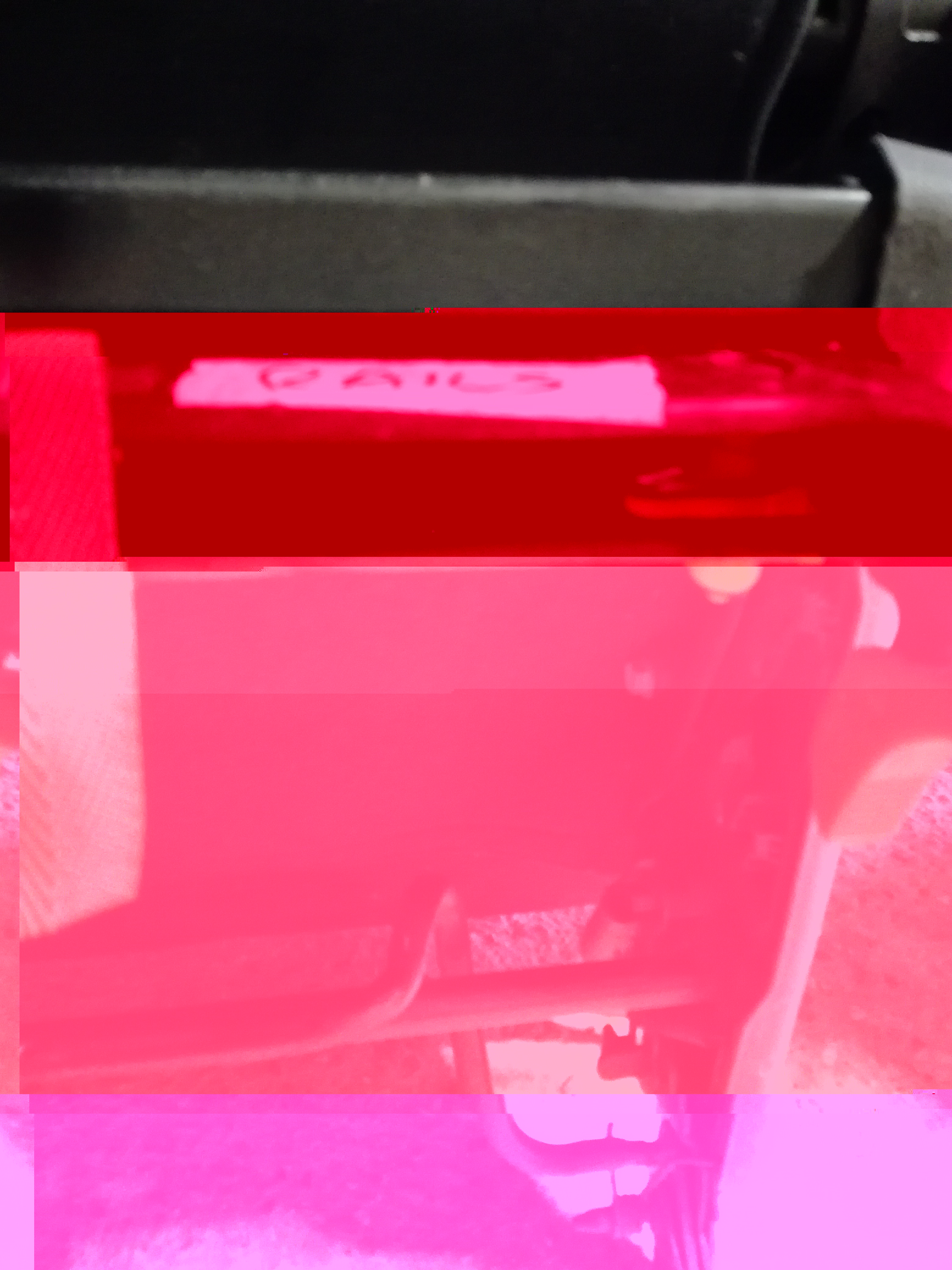

les sieges sur rails peuvent aussi etre coulissants sur eux meme?
sur la photo de derrière / dessous, on reconnais sur le siege avec étiquette (rail) qu'il n'y a pas la protection de la coulisse comme visible sur l'autre siege.
je dis ca, je dis rien, je ne suis pas spécialiste.

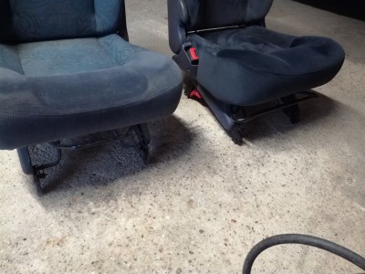

Par contre, pour ma part, je recherche un modèle sur rail qui ne coulisse pas sur lui même. Et on remarque sur les photos que de côté et de derrière, on voit très clairement une sorte de "carter" de protection en plastique des glissières intégrées au siège sur ces modèle.
Il me faut donc un siège avec une poignée devant (j'ai l'impression qu'on trouve aussi des fixes, sans poignée devant...), et sans carter de protection en plastique. Et une fois sur place, ça se confirmera en cherchant les pions verts.

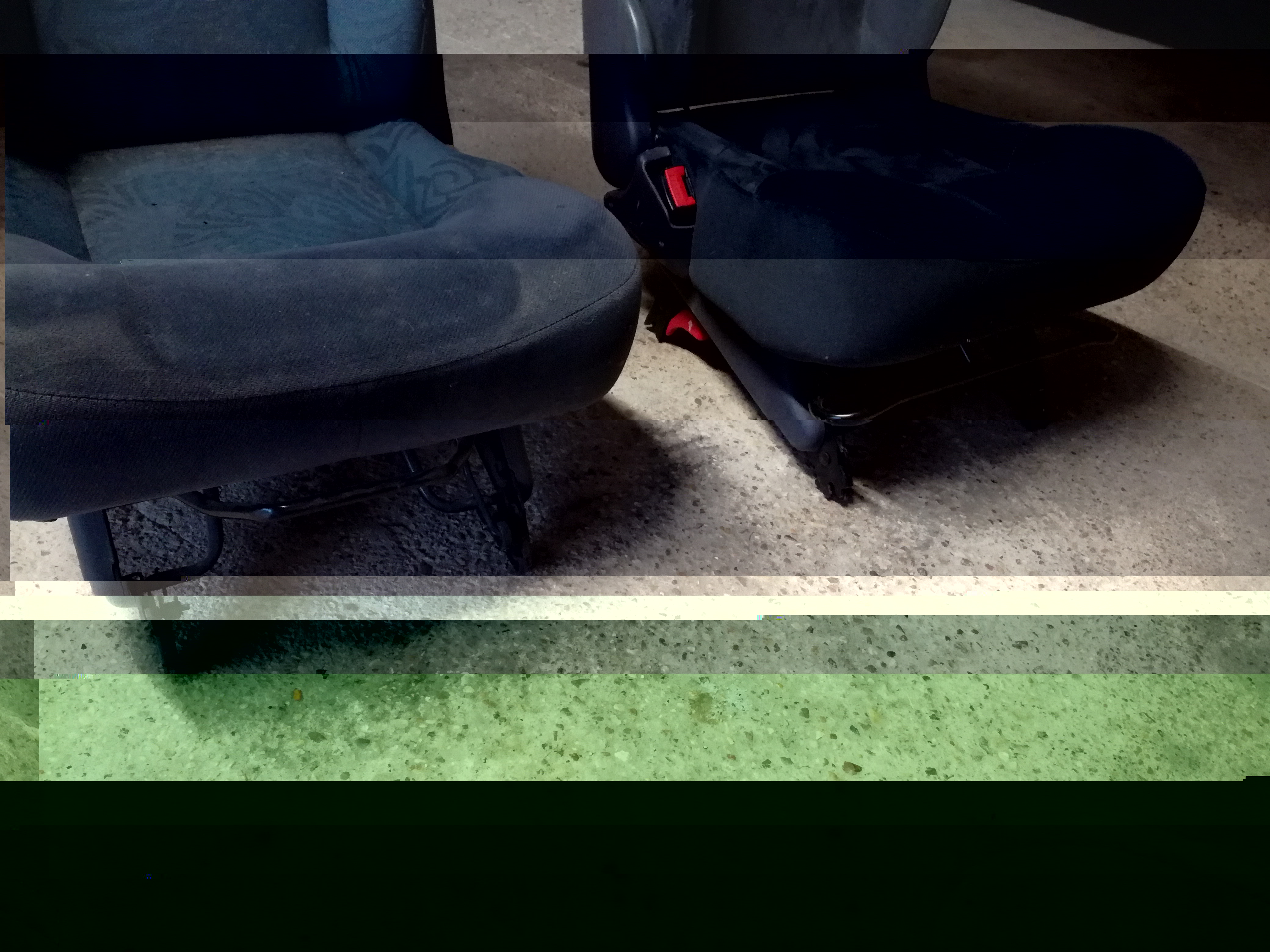

Grâce a vos conseils, j'ai facilement repéré cette annonce: Un type qui vend un espace pour pièces avec ... 8 sièges!
Non, pas de faute de frappe.
Et on voit bien que les sièges installés on les rails intégrés, par contre pas celui dans le coffre!
J'ai donc maintenant les 7 places!
