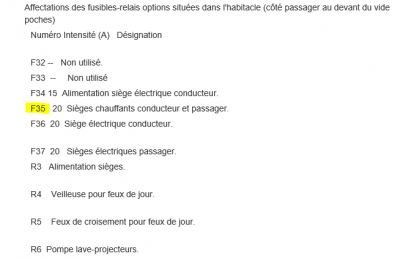

voici ce que j'ai sur la e-rta du 2.0 et 3.0 dci

voici ce qui est dessiné sur la rta:
mais je ne vois pas non plus ou elle est

Voilà exactement ce que j'ai quand je retire la trappe côté passager:

J'ai trouvé via le forum la réponse à ma question les fusibles des sièges chauffants se trouve derrière la commande de frein à main je l'ai donc démonté.
J'ai vérifier tout ce du bas ils sont ok.
Peut-être qu'ils sont sur la partie supérieure mais ils sont beaucoup plus difficile d'accès quelqu'un aurait peut-être un schéma ?

Bonjour @vw-91, as tu pu savoir exactement ou se trouvais ton fusible car sur tes photos, l'emplacement F35 est vide.
