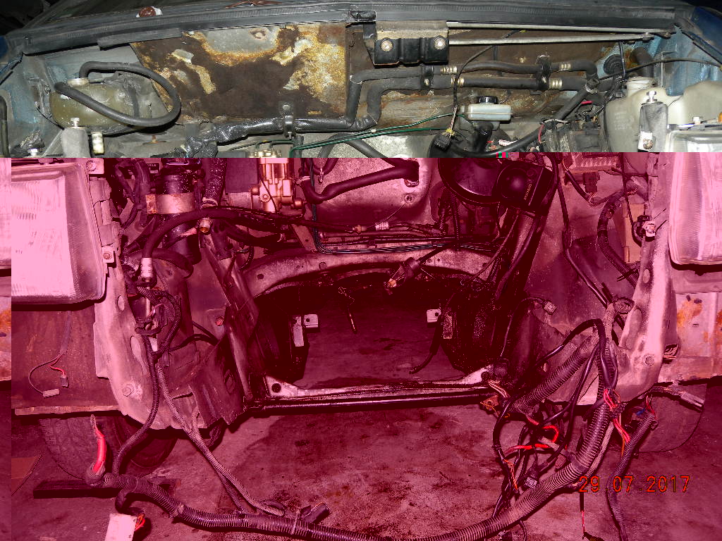

après démontage ça donne cela;
Prêt à sortir

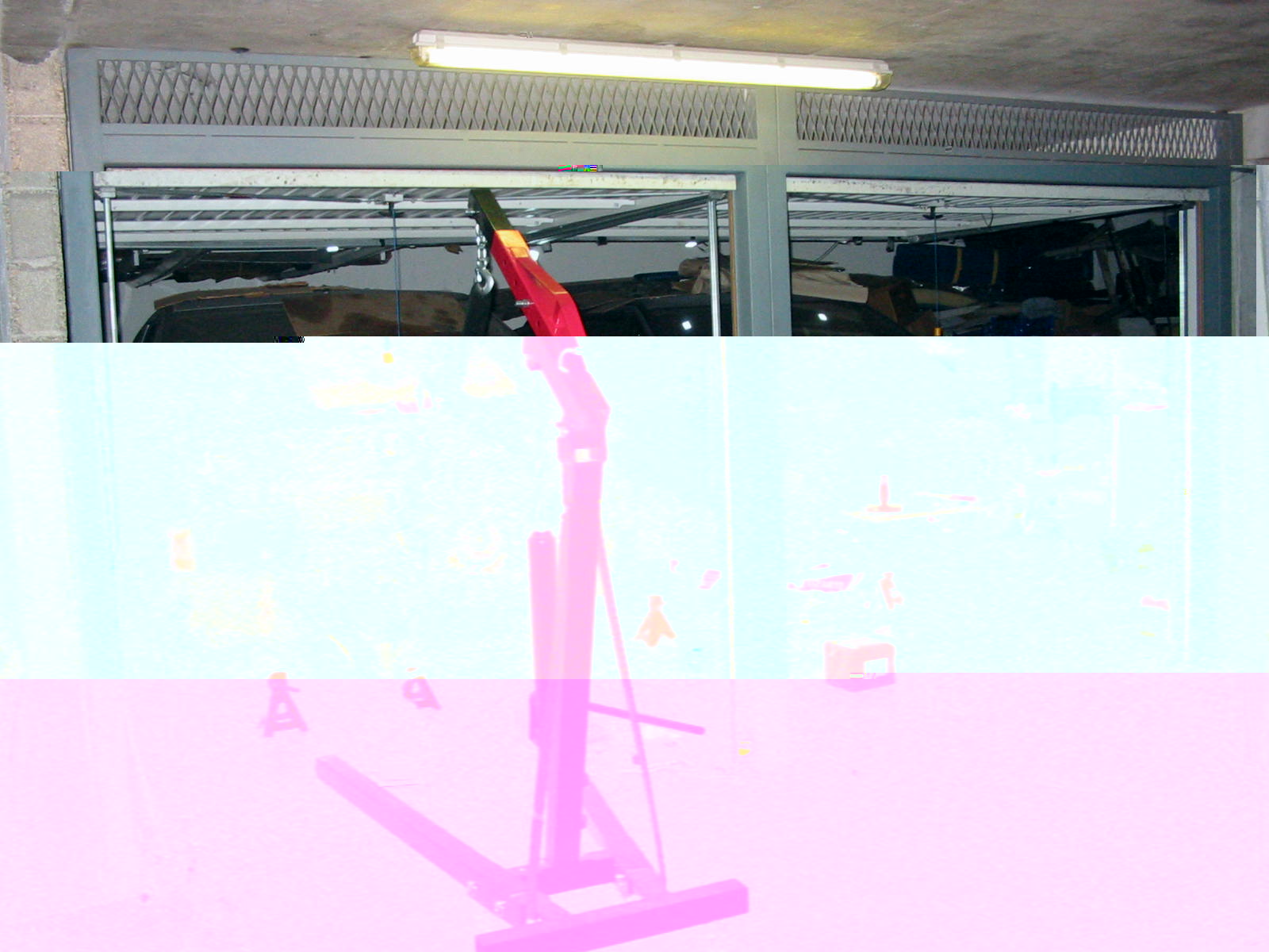

Grue en place
Grue en place

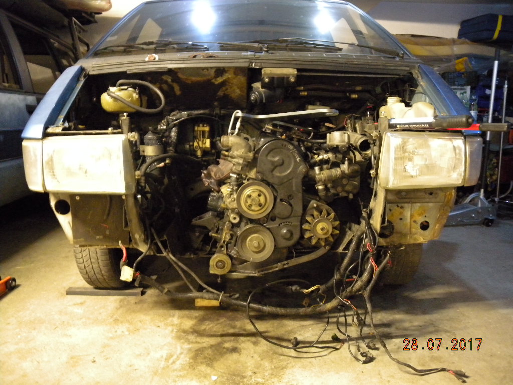

GMP sorti ...ouf
GMP sorti ...ouf
Ça fait de la place pour le nettoyage

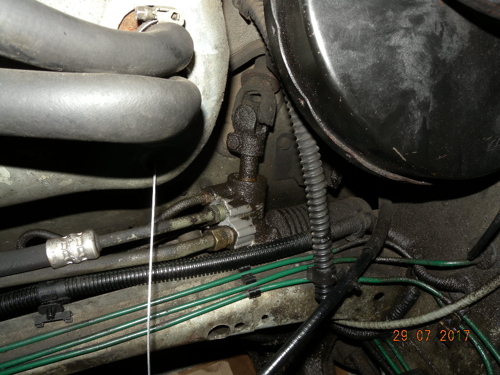

A première vue la crémaillère de DA à des fuites

il à l'air propre se quadra bleu, ça vaut le coup de le remettre en état! :wink:
Par contre pour la DA c'est possible qu'il y ai une fuite, tout comme c'est peu être une fuite du moteur qui à coulé dessus? .... :roll:

Après nettoyage la valve de la DA fuit et un support moteur HS.

ou est elle ? (la valve!)
C'est la partie ou sont raccordé les durites et la colonne de direction
Re: Remise en état : Espace 1 TXE injection quadra
Merci Yves !
Supposition :
Si c'est une partie ou se raccordent des durits, il doit y avoir des joints ?
Ces joints devraient pouvoir se changer ?

Je vais démonter la crémaillère ( c'est facile sans le GMP ) et regarder cela sur l'établi.
