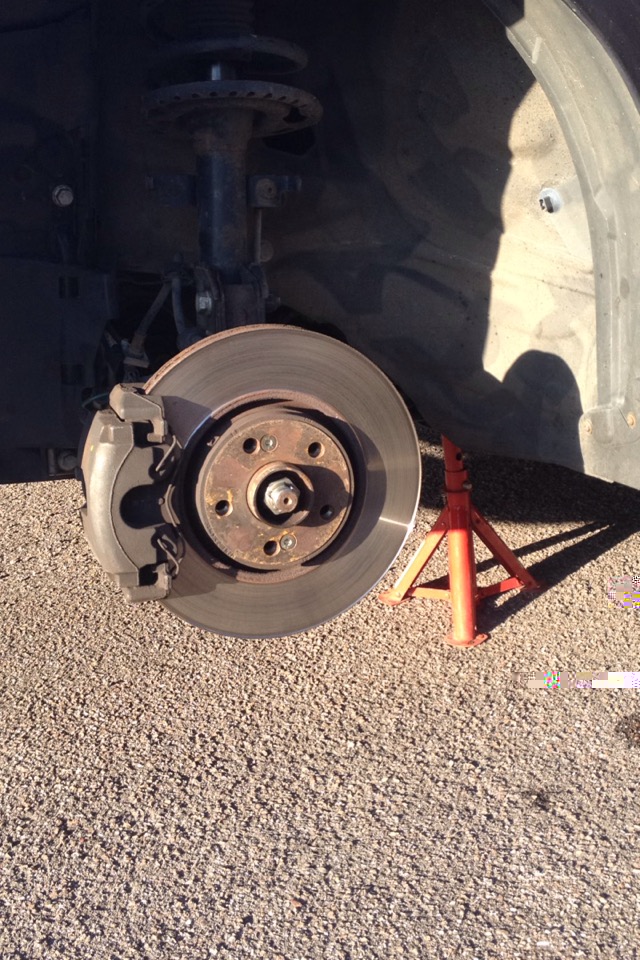

La première étape consiste à enlever la roue avant gauche et poser la voiture sur chandelle.

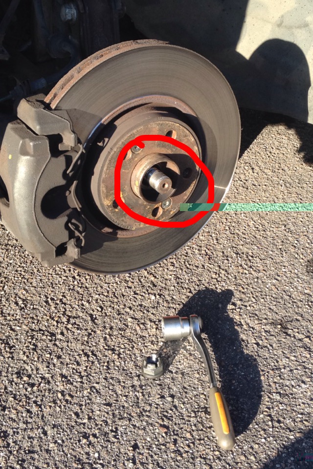

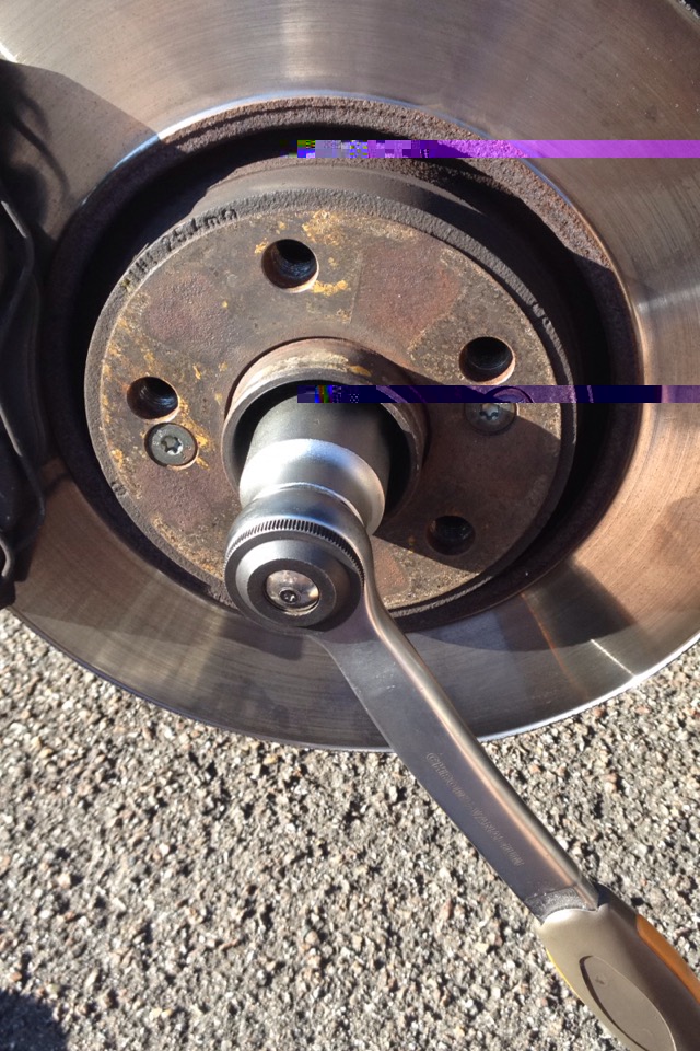

Desserrer ensuite l'écrou de cardan. Douille de 32, rallonge, 2 biceps et un tour de reins en perspective. C'est l'étape la plus difficile je pense).

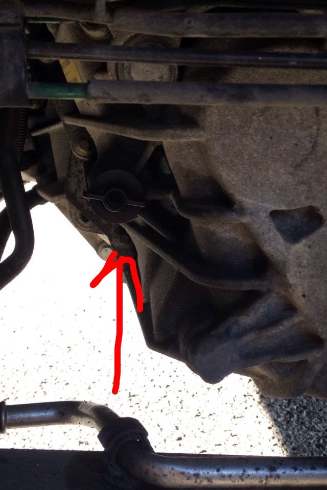

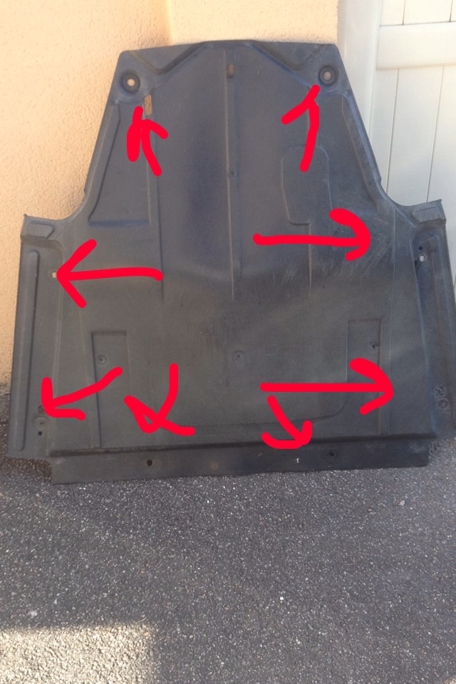

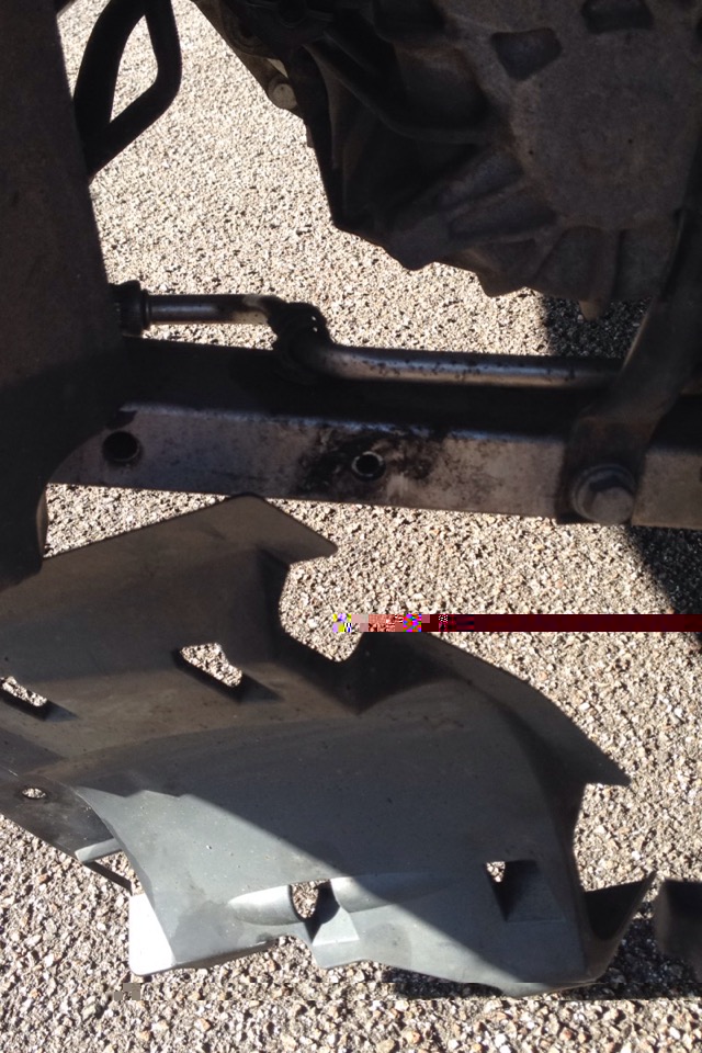

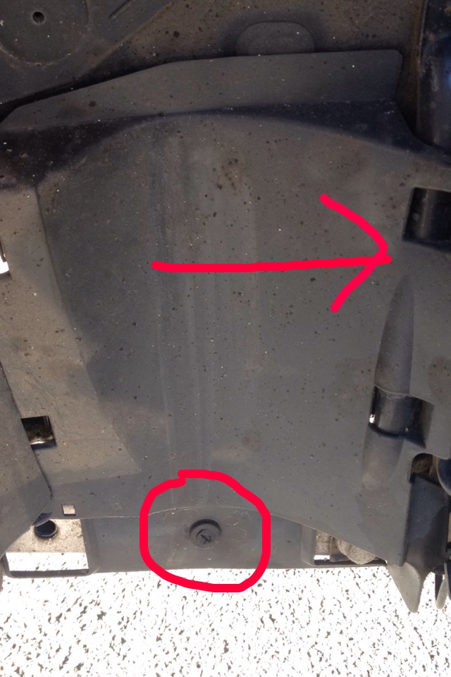

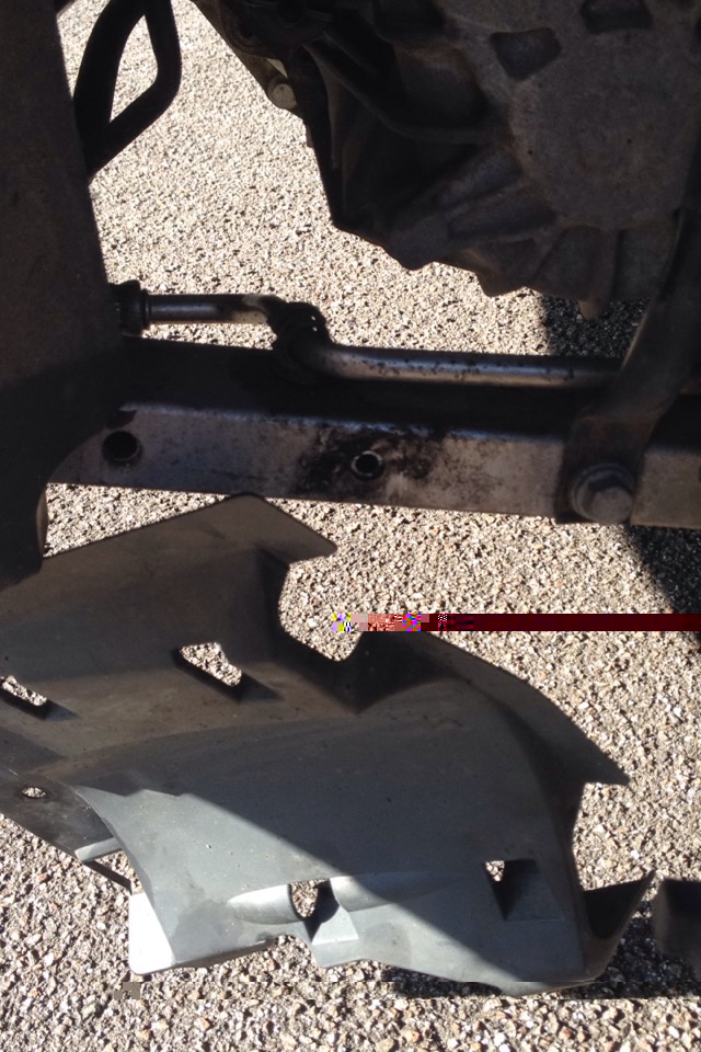

Enlever la plaque de protection du moteur sous la voiture. Douille de 10, 8 vis.

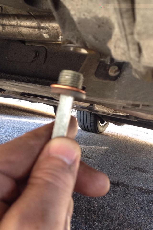

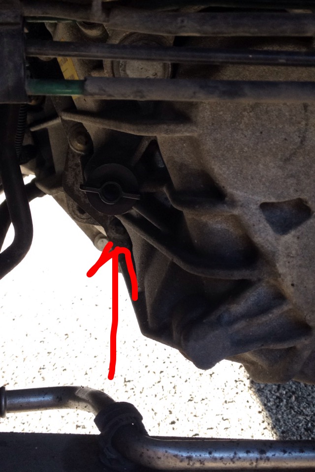

Vidanger la boite de vitesse. Clé a vidange, bassine.

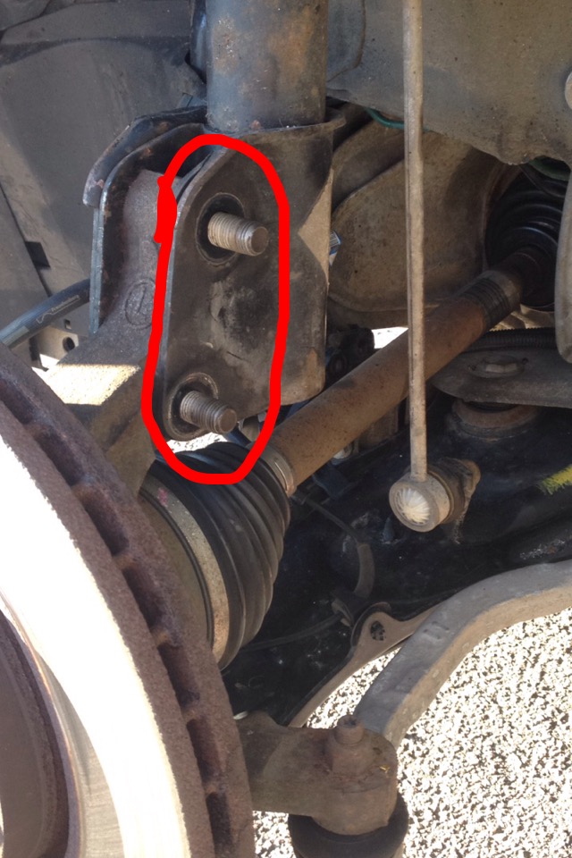

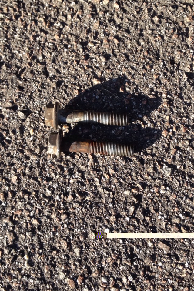

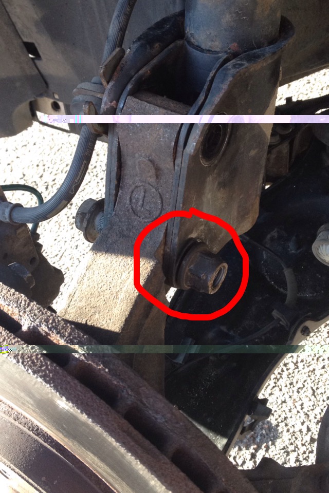

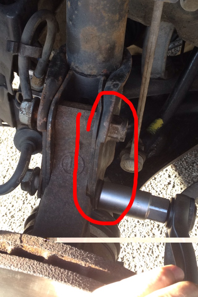

Desserrer les vis de fixation de l'amortisseur. 2 écrous de 21.
Les vis sont rainurées. Il faut taper dessus pour les enlever. N'essayer pas de les dévisser.

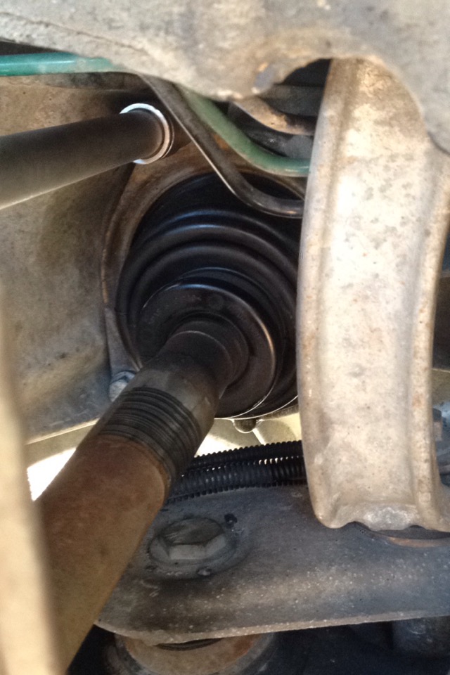

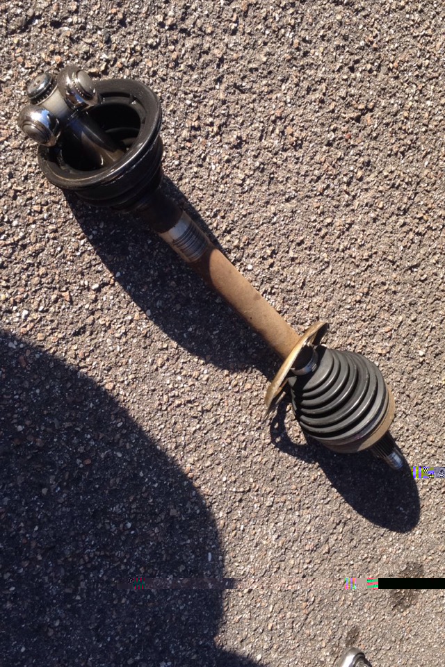

Séparer le cardan du moyeu. pour cela j'utilise un pointeau et un marteau pour ne pas endommager le filetage du cardan.

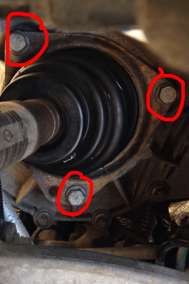

Desserrer les 3 vis reliant le cardan à la boite. Douille de 13.
Retirer le cardan gauche
et remettre une vis pour soutenir le moyeu (sinon ca tire sur le flexible de frein)

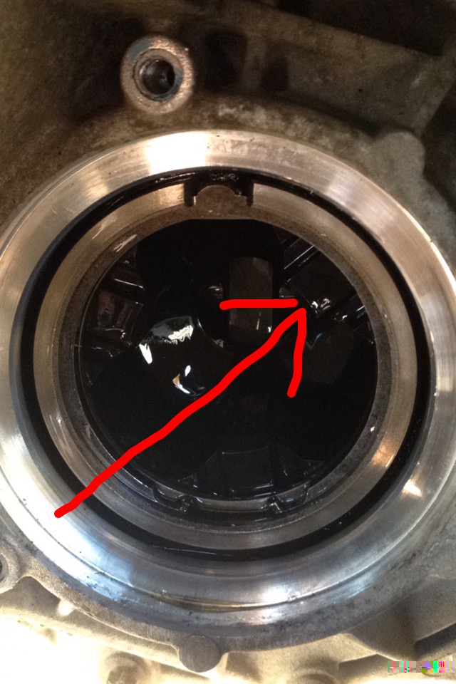

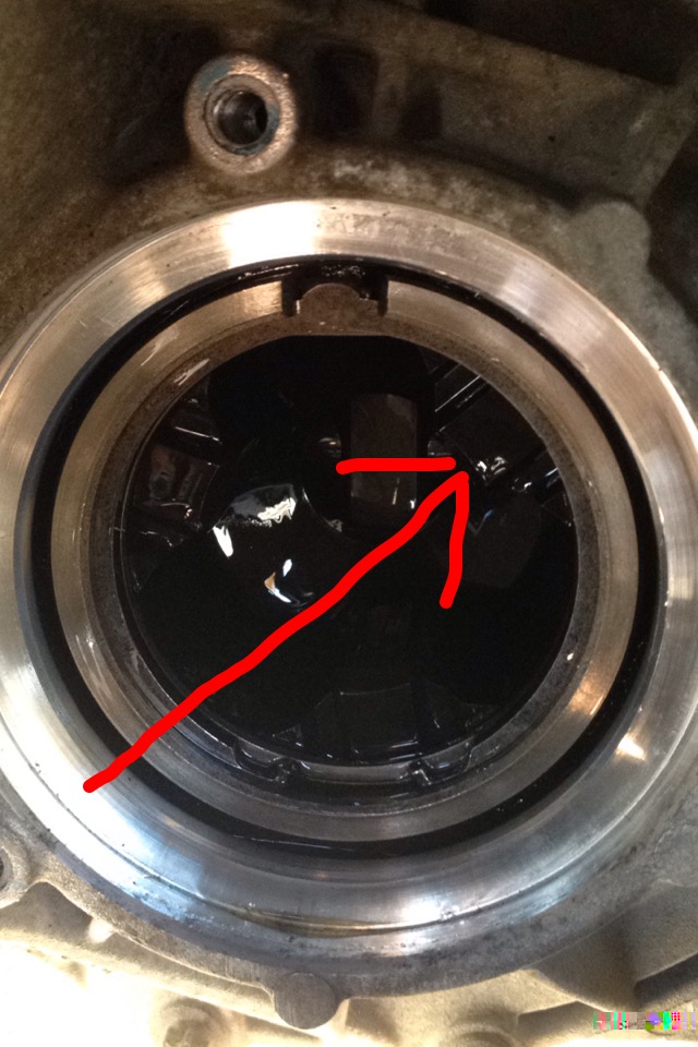

On aperçoit le planétaire dans la boite
Retirer le clip, la rondelle et le planétaire

Remettre en place le cardan. Renault préconise de le changer ou à défaut de remplacer le tripode mais comme personne ne détaille cette pièce, je préfère remonter le vieux cardan qui ne présente aucune trace d'usure.

Refixer la suspension au moyeu et resserrer les écrous

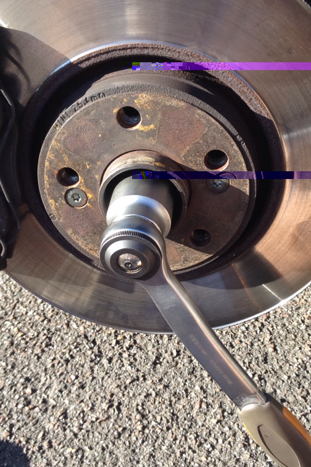

Resserrer l'écrou du moyeu.
Remettre le bouchon de vidange avec un joint neuf

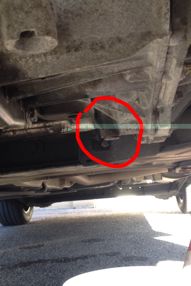

IL faut maintenant dégager le cache pour accéder au bouchon de remplissage de la boite. Faites sauter le clip, tirez sur le cache et faites le pivoter vers le bas.

Joli tuto, pas de critique mais le cliquet ne va pas durer longtemps si on force avec. Il vaut mieux utiliser le tube plein ou mieux la clé dynamométrique avec les bons couples de serrage.

Tu as tout à fait raison Harry. J'espère être équipé d'une clé à choc la prochaine fois, car j'en ai vraiment baver avec cet écrou.

2 aiguilles d’un roulement du tripode ont disparues, le roulement se met légèrement de travers, et le planétaire est de nouveau matter.
Renault m’avait dit que normalement, quand on change le planétaire, on change également le cardan (ou au moins le tripode qui se détaille selon lui). J’ai voulu économiser quelques euros en ne changeant que le planétaire, dommage.
On n’a pas retrouvé les aiguilles au démontage, ni dans l’huile de boîte. Elles sont donc passées dans la boîte, reste à espérer qu’elles ont été broyée ou coller sur l’aiment au fond de la boîte de vitesse.
