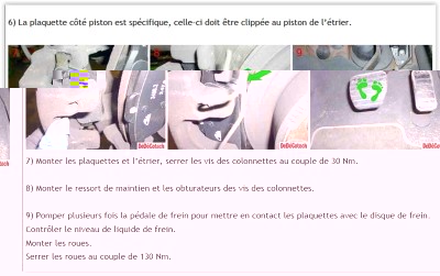

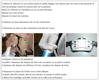

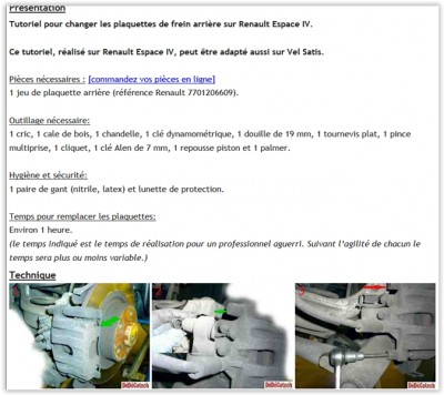

Vu que moi j'ai le droit de faire des clics droit sur leur site, puis-je mettre ça ou suis-je hors charte ?
Si réponse négative, effacer le message complet.
Harry. A+
