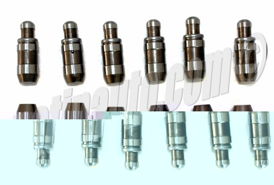

parcontre je trouve que mon moteur claque vraiment fort, que ce soit au ralenti à 100 110 120... un bruit tres régulier qui disparait sur certaines plages régime, un bruit tres repetitif de tac tac tac tac tac en continu
c'est les culbuteurs? l'arbre à câme?
- Messages : 7071
Re: depose moteur
je pense aux poussoirs hydraulique
- Messages : 253
- Inscription : 09 juin 2016, 23:24
- Année : 1997
Re: depose moteur
Mince il y en a combien à remplacer?dom89 a écrit :je pense aux poussoirs hydraulique
cest quoi le risque si je laisse en l'etat
- Messages : 25051
Re: depose moteur
Pourquoi les changer automatiquement, ils sont peut être simplement encrassés ( fort probable)
Il existe des additifs d'huile pour les decrasser.
- Messages : 7071
Re: depose moteur
tout a fait d'accord avec Yann,des produit comme bardhal sont vraiment efficacespub2n a écrit :Pourquoi les changer automatiquement, ils sont peut être simplement encrassés ( fort probable)
Il existe des additifs d'huile pour les décrasser.
de toute manière ton mécano dépose l'arbre à came ,il peux les décaper en mème temps
- Messages : 25051
Re: depose moteur

Encore 250 kilomètres de fait sur autoroute et c'est incroyable ce qu'il fait comme bruit...
tjrs ce bruit de tac tac tac comme si c’était un bruit de locomotive
Comment proceder au nettoyage de ces poussoirs?
C'est simple une fois que le moteur est tiré du compartiment moteur ou c'est beaucoup de boulot?
- Messages : 25051
Re: depose moteur
lis tu les réponses données précédemmentqqq a écrit :Encore 250 kilomètres de fait sur autoroute et c'est incroyable ce qu'il fait comme bruit...
S'il fait un bruit de locomotive, la vérité est peut être ailleurs
- Messages : 253
- Année : 1997
Re: depose moteur
Oui oui j'ai vu que tu avais soumis l’hypothèse du conduit qui amène l'huile pour chaque butée, mais je ne sais pas comment nettoyer ce conduit ni où il se situepub2n a écrit :lis tu les réponses données précédemmentqqq a écrit :Encore 250 kilomètres de fait sur autoroute et c'est incroyable ce qu'il fait comme bruit...
