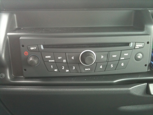

J'ai un espace 25th 2009. La radio CD Bluetooth et la navigation sont les mêmes que sur la photo. Il y a quelques mois, j'ai de-sélectionner la connexion Bluetooth dans le menu. Depuis lors, je ne peux pas re-sélectionner la connexion dans le menu, appuyez sur OK et rien ne se passe. Il y a un moyen de réinitialiser tout le système en dehors de ce qui est sur le menu? Comment entrer dans le menu caché de ce système?
