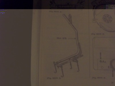

Quelqu'un aurait-il cet outil, dont j'aurais besoin pour sortir le V6 ?
Ca m'éviterait d'avoir à calculer la longueur de corde....
Vais aller voir demain chez RENAULT, au cas où.....

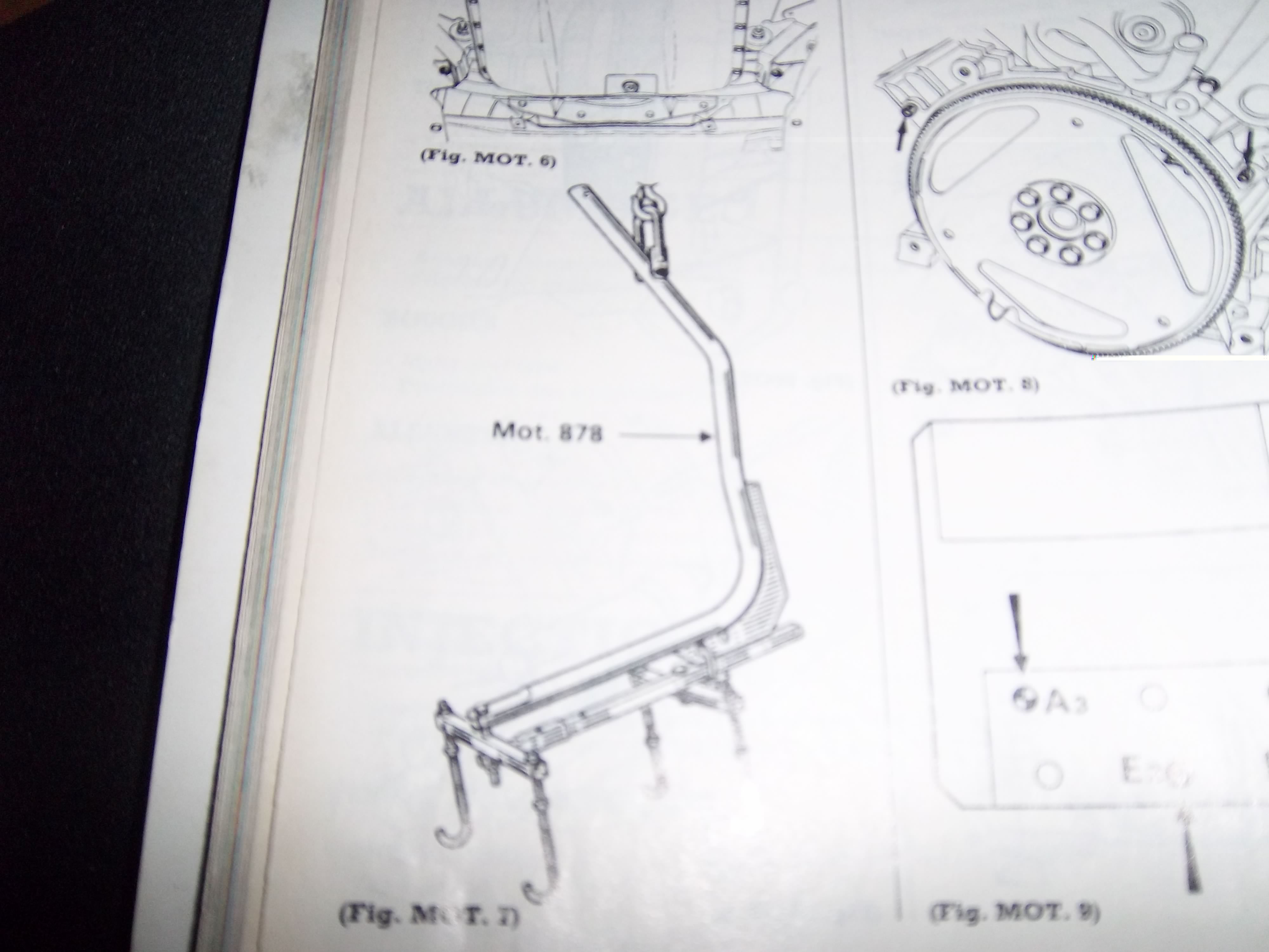

mot.878 ref:00 00 087 800

SAHRO a écrit :mot.878 ref:00 00 087 800
Salut Philip,
C'est l'outil qui permet de sortir le V6 en toute sérénité ! :mrgreen:

Oui mais le 1208 ?
Messages : 20364
Re: Outil RENAULT Mot 878 modifié et mot 1208
Le 878, c'est le support en lui-même,
le 1208, c'est l'ensemble des 4 crochets qui s'accrochent au moteur, pour le sortir.
