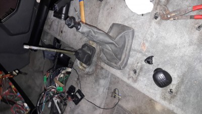

And the winner is:

Et tu l'as eu comment pour finir
- Messages : 12370
Re: Pommeau levier de vitesse
TU l’as eu comment ?
Par la douceur ou par la force?
- Messages : 13195
Vu les morceaux qui trainent je dirais par la force

waoohhh le premier E1 avec deux leviersGeorgesetcie a écrit :And the winner is:
Espace3 2L 16V JEO2 The race avec 247.500Km
- Messages : 25051
Un quatre roues motrices manuel quoiMichco a écrit :waoohhh le premier E1 avec deux leviersGeorgesetcie a écrit :And the winner is:

En fait, le pommeau est en deux parties :
Un support en plastique dur sur lequel repose le pommeau à proprement parlé.
Le support a pris cher mais il est encore viable.
Le pommeau est quant à lui intact !
