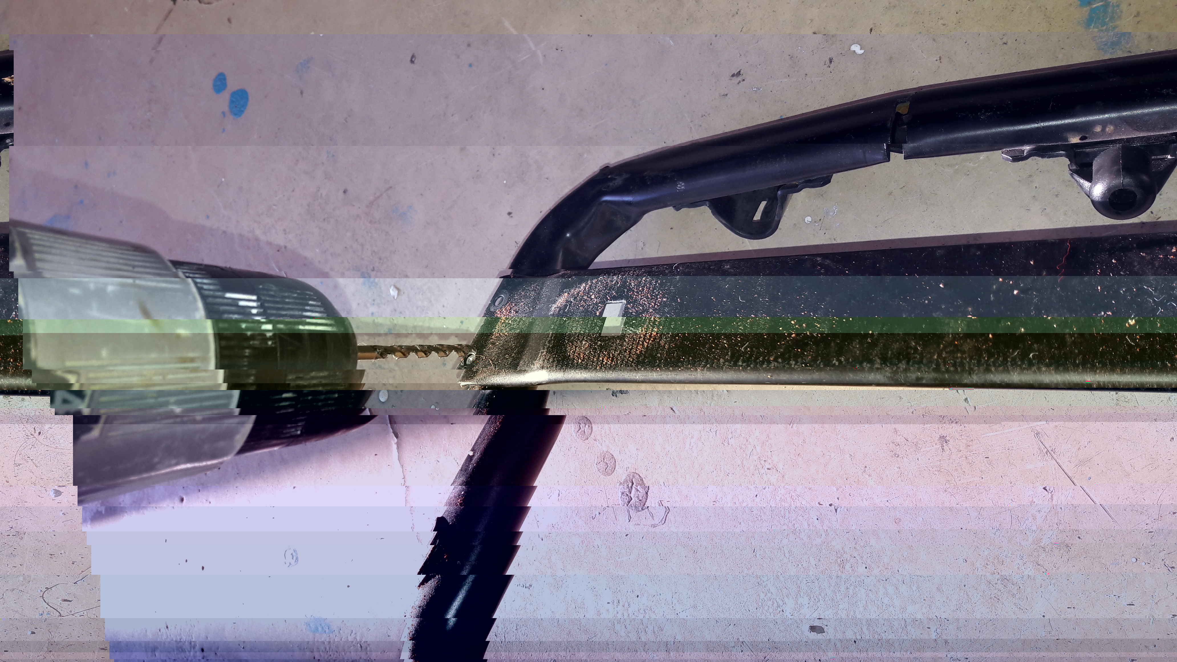

Premier constat:
- pas grand chose ne marche à bord au niveau de l'équipement
- les 4 portes sont bonnes a jeter
- le siège conducteur est hs y compris l'armature
- la voiture est globalement très saĺe.
- une alarme et deux anti démarrage rajoutés.
Honnêtement après deux mois, j'aime toujours autant les espaces mais Maryline a failli me rendre fou... heureusement j'ai de la compagnie! J'ai donc commence par démonter le tableau de bord pour nettoyer tous les contacts

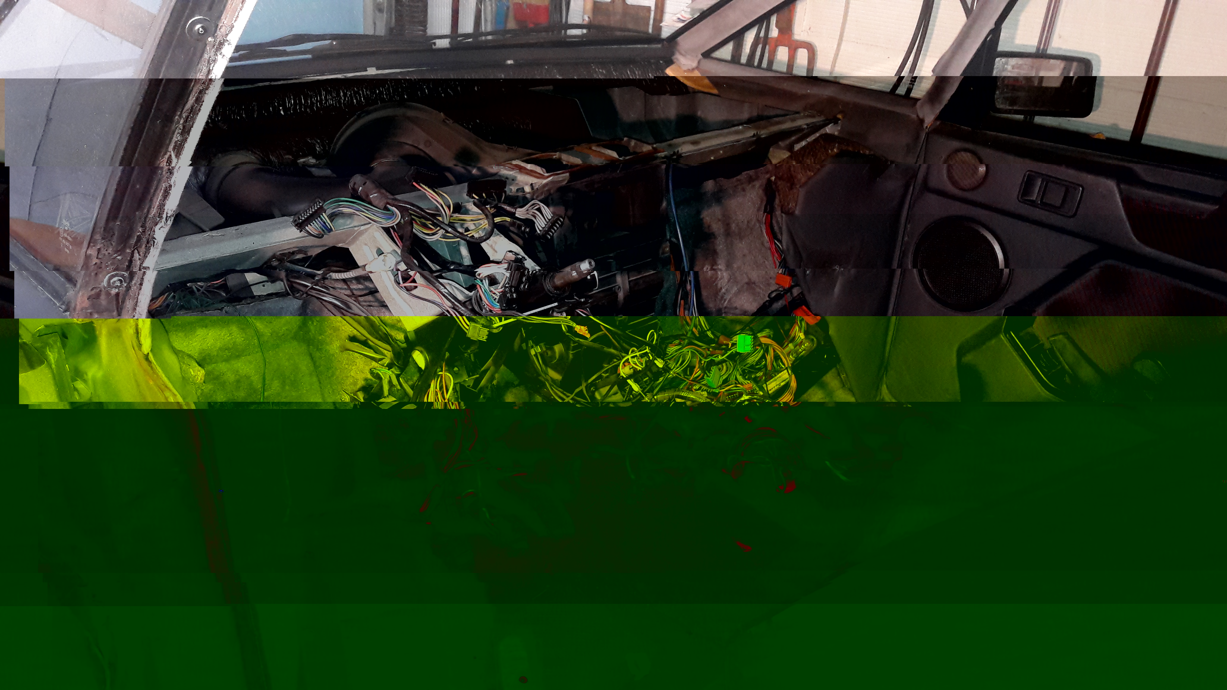

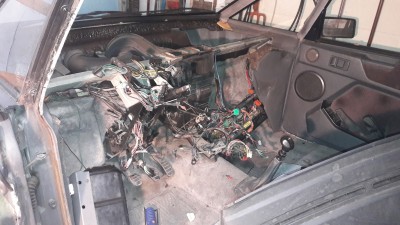

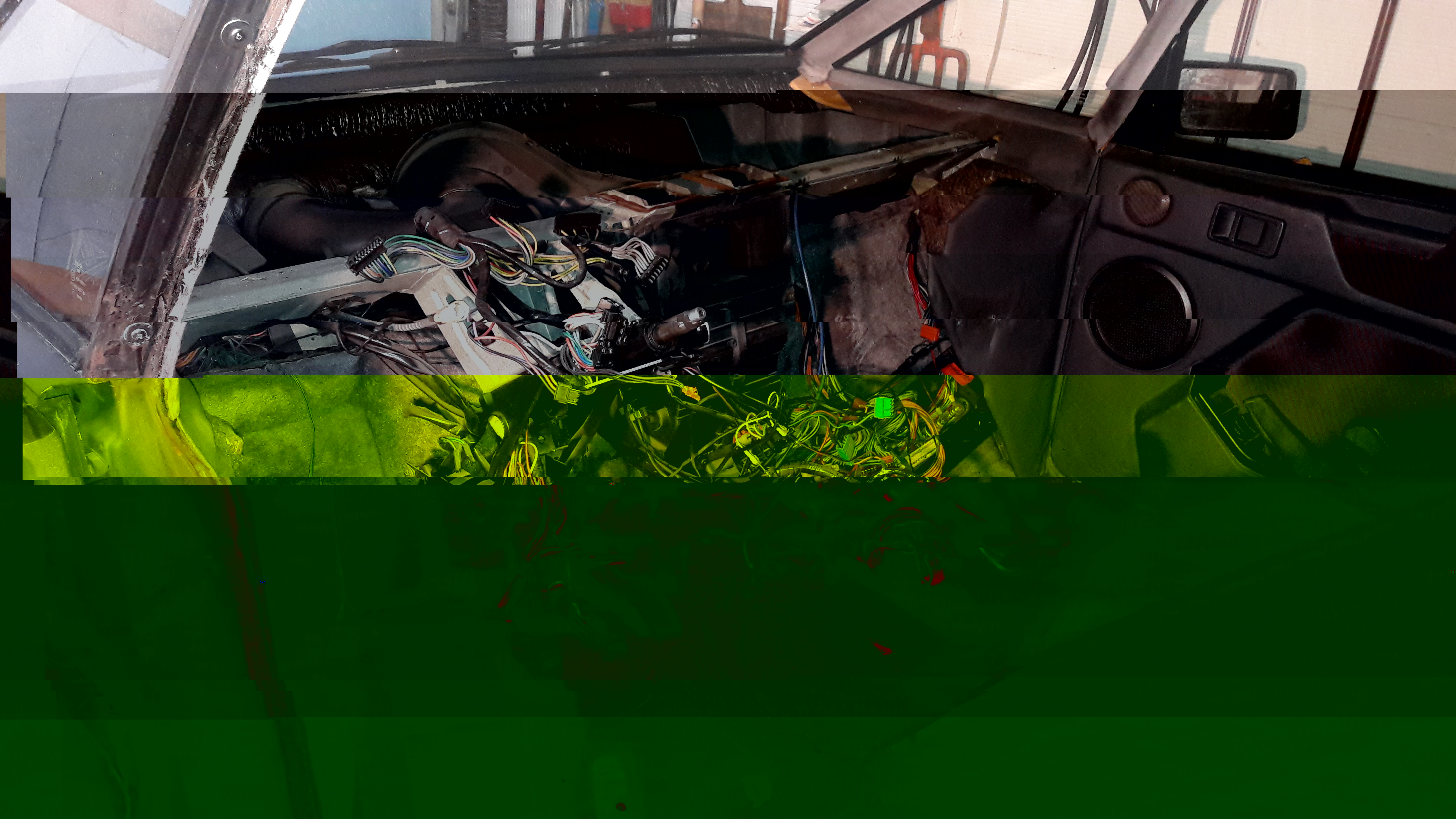

Après avoir tout nettoyé je remonte.... Et la j'en bave avec ce p...ain de tableau de bord....
Mais tout remarche! En même temps j'ai nettoyé chaque contact, chaque prise et le platine électrique.

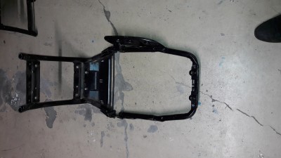

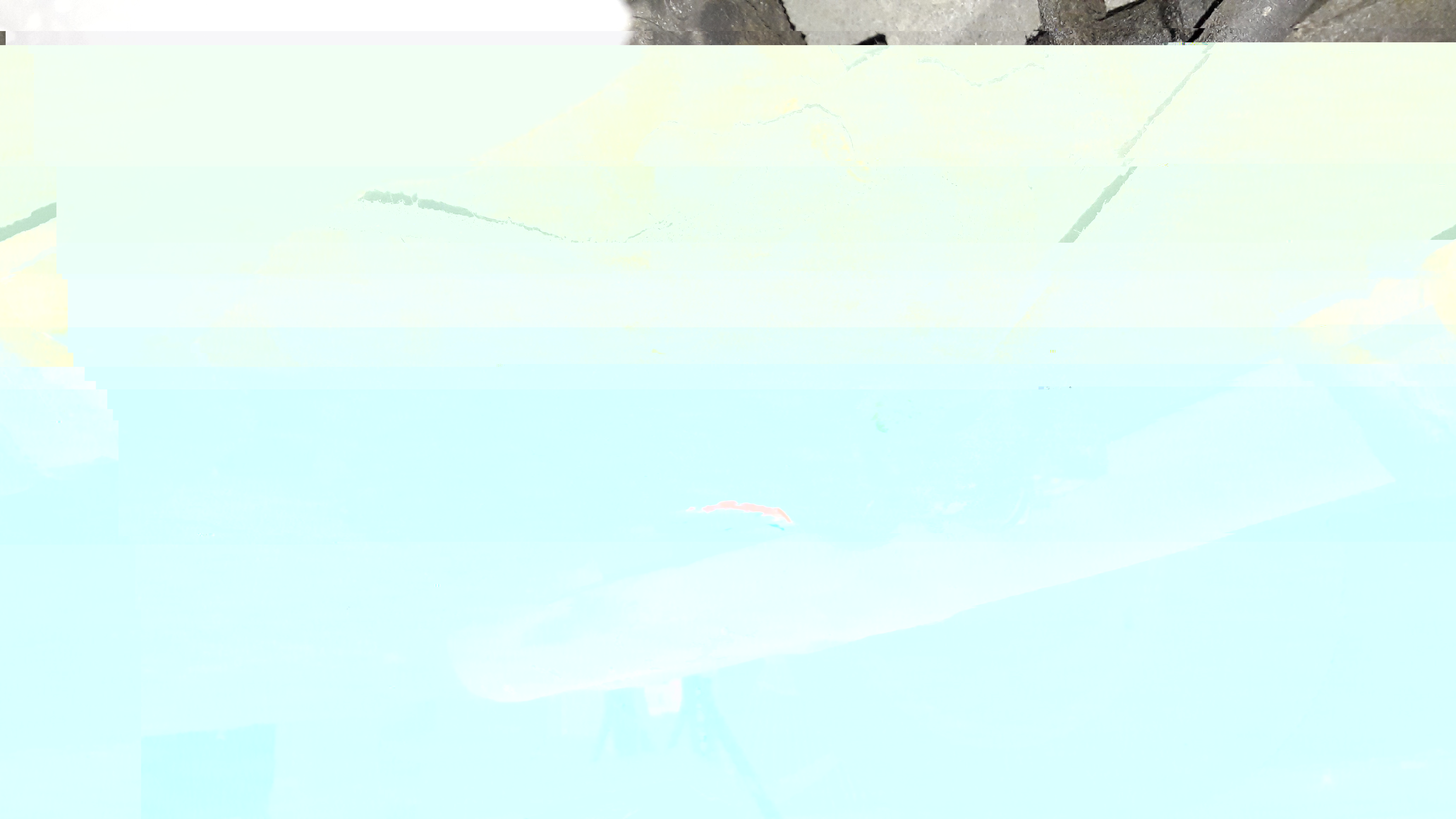

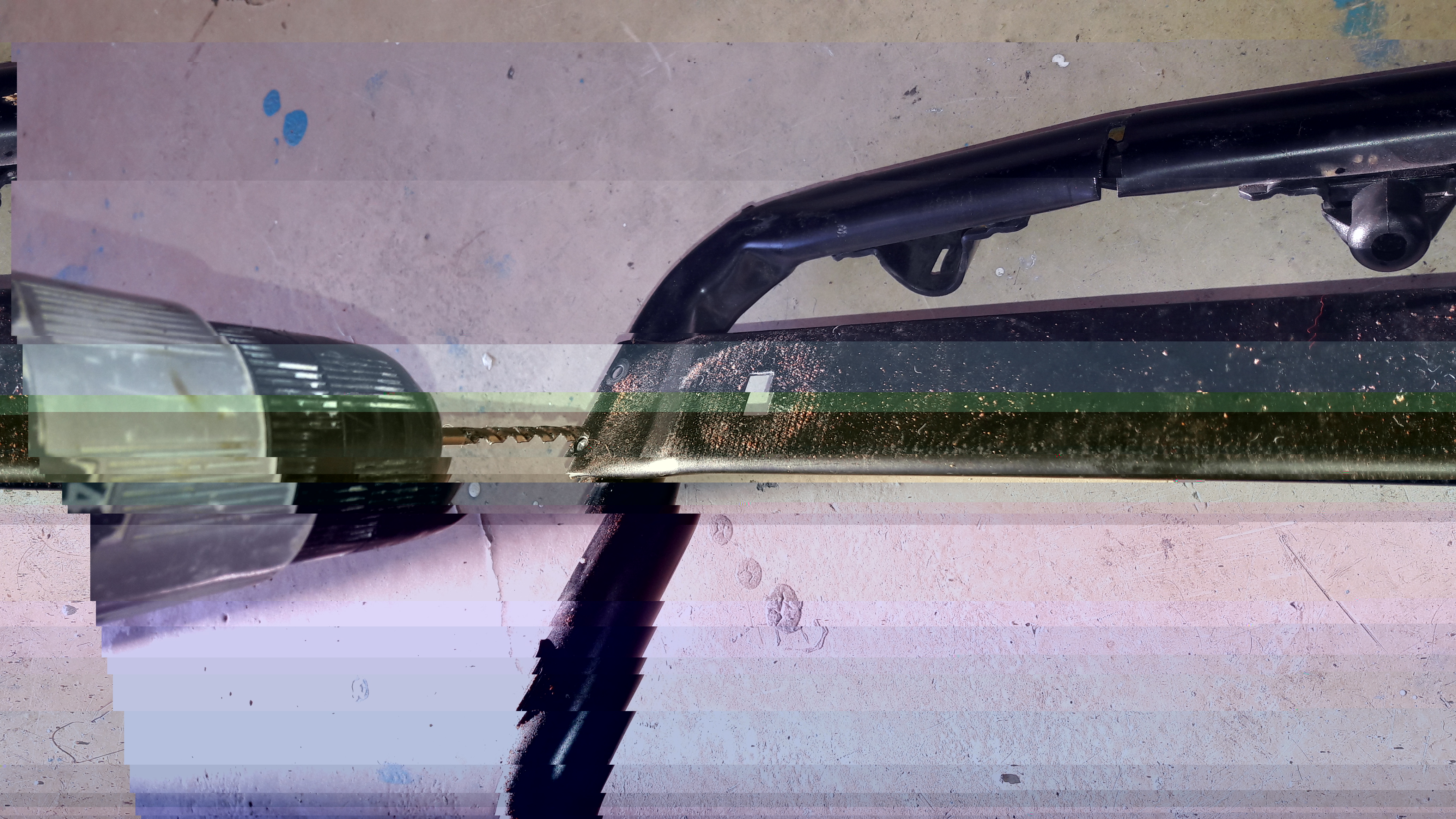

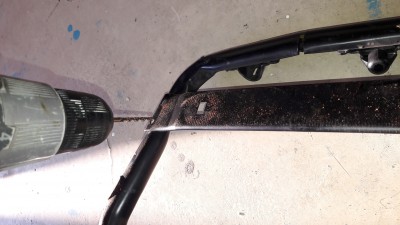

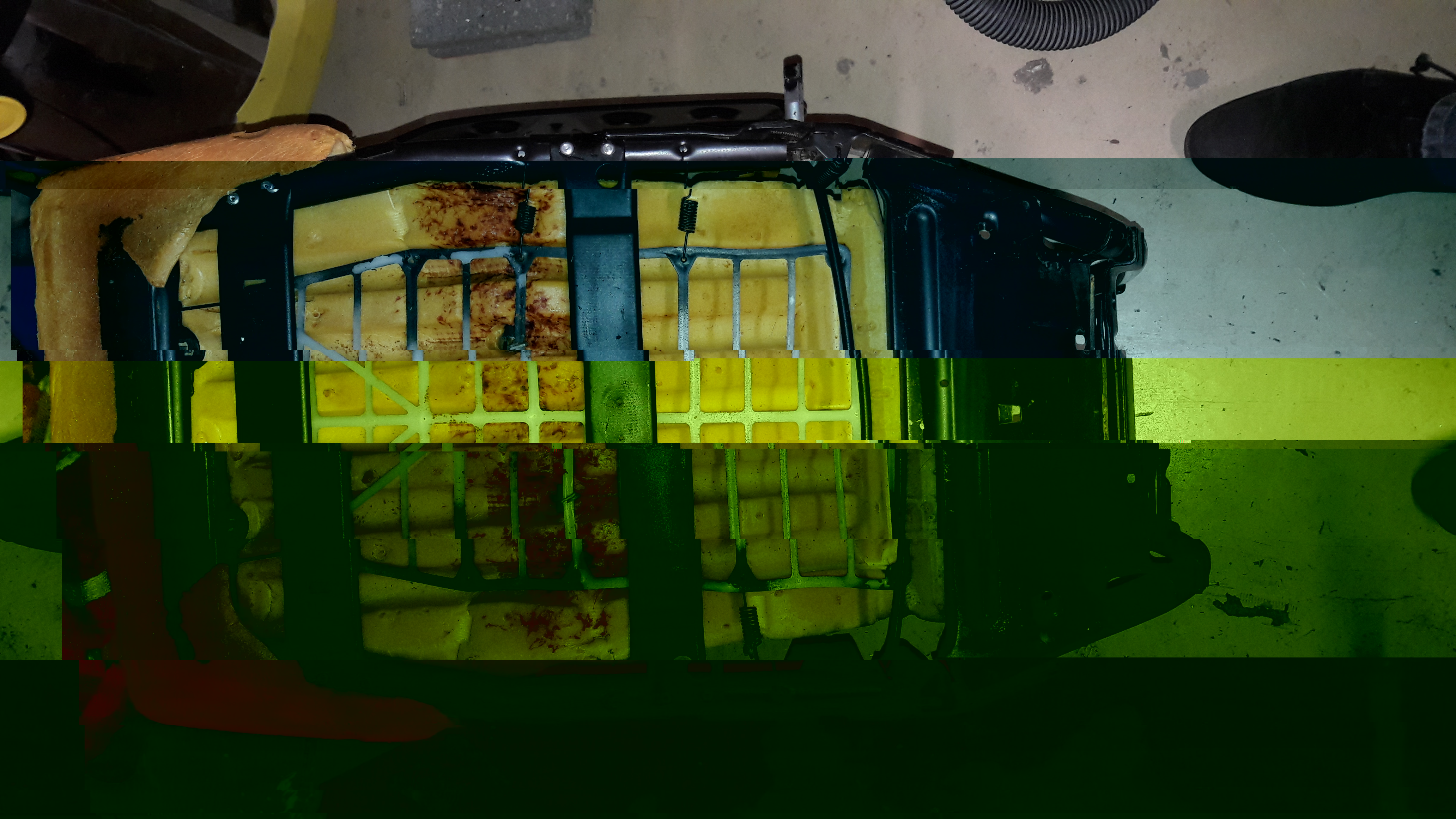

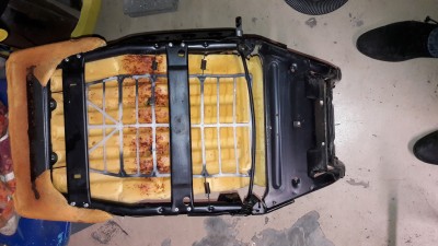

Donc je dehousse, nettoie, et sur le squelette du siège remplaçant je me rends compte qu'il me manque deux barres transversales au dos....
Pas grave, je décide de faire une transplantation! Bon au passage j'ai une connerie monumentale mais j'ai trop honte pour la raconter
Chantier suivant, refaire le siège conducteur a partir des sièges de r11 que j'ai trouvé.

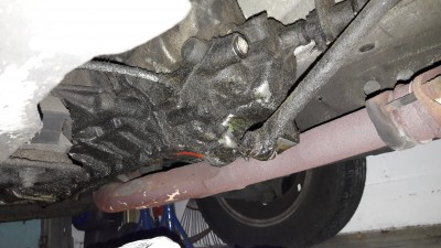

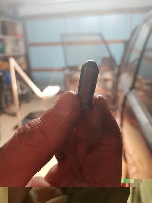

Et la c'est le drame, j'enlève la vis sur la boîte qui je pensait avait été mise en remplacement du câble d'origine, présente le câble et .... ça ne rentre pas car le câble est trop gros....
La boîte se présente ainsi:
Et en enlevant la vis j'ai trouvé une petite tige en métal et ceci a l'intérieur
J'ai voulu remettre le câble de déverrouillage de la marche arrière prélevé sur l'épave d'un membre car il manquait purement et simplement sur Maryline (mes fameuse aventure avec le pommeau).

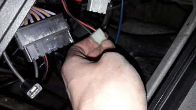

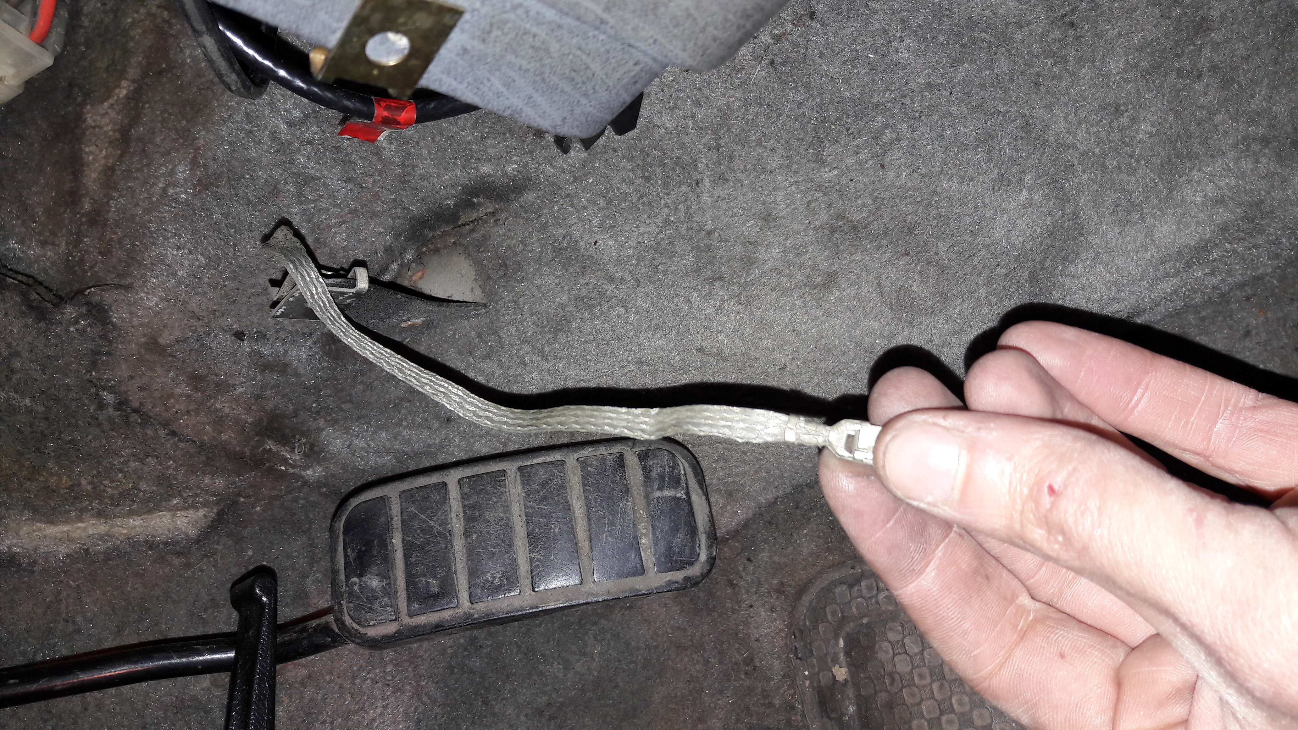

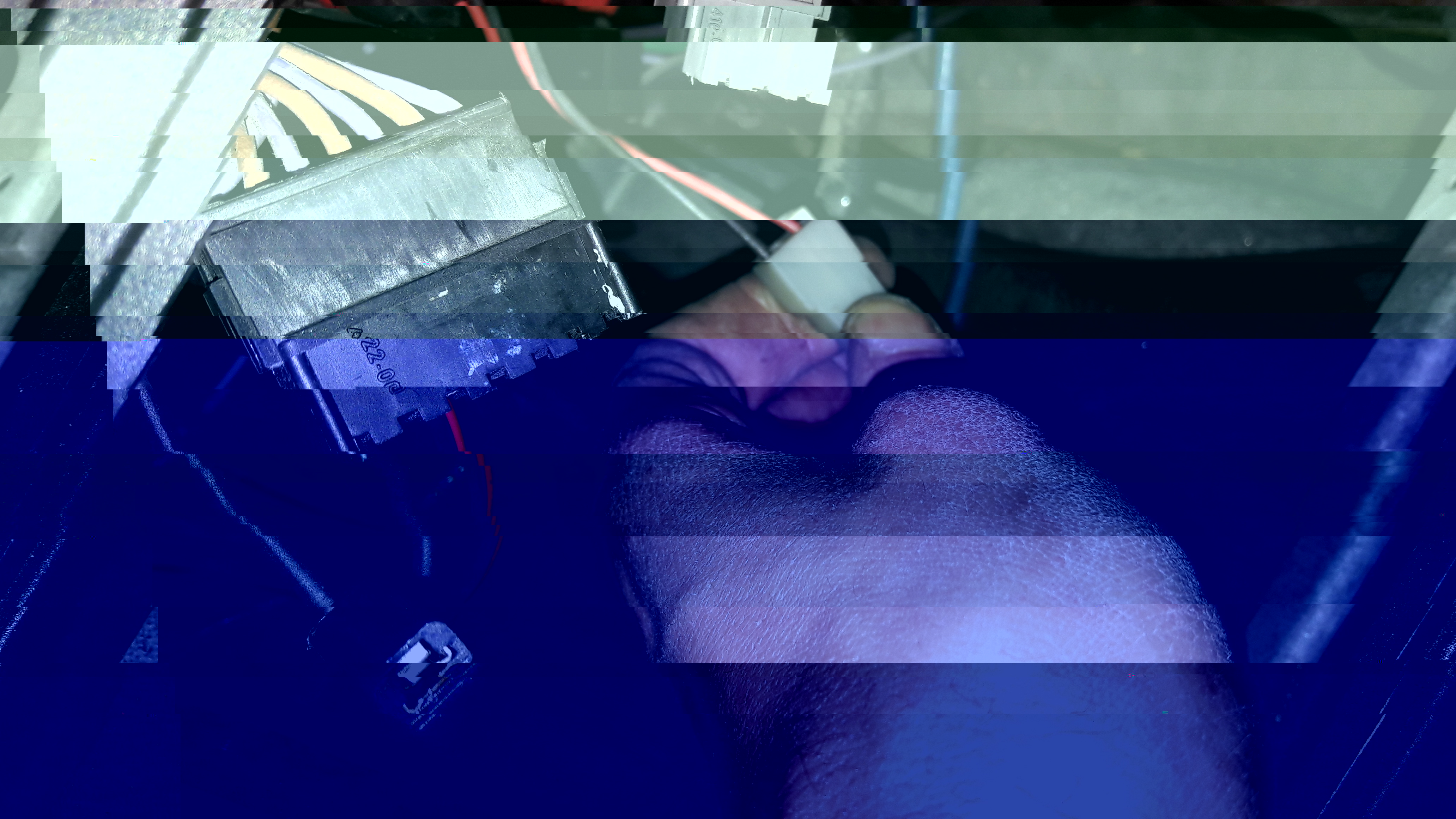

Donc ce soir,
Je me.pose les questions suivantes :
- la boîte de vitesse est dorigine? D'autant que curieusement les feux de recul ne.fonctionnent pas... Faut que je creuse..
- malgré mes précautions ( notes photos et tri des pièces) j'ai des pièces et prises en trop que je ne sais ou brancher ou remettre!

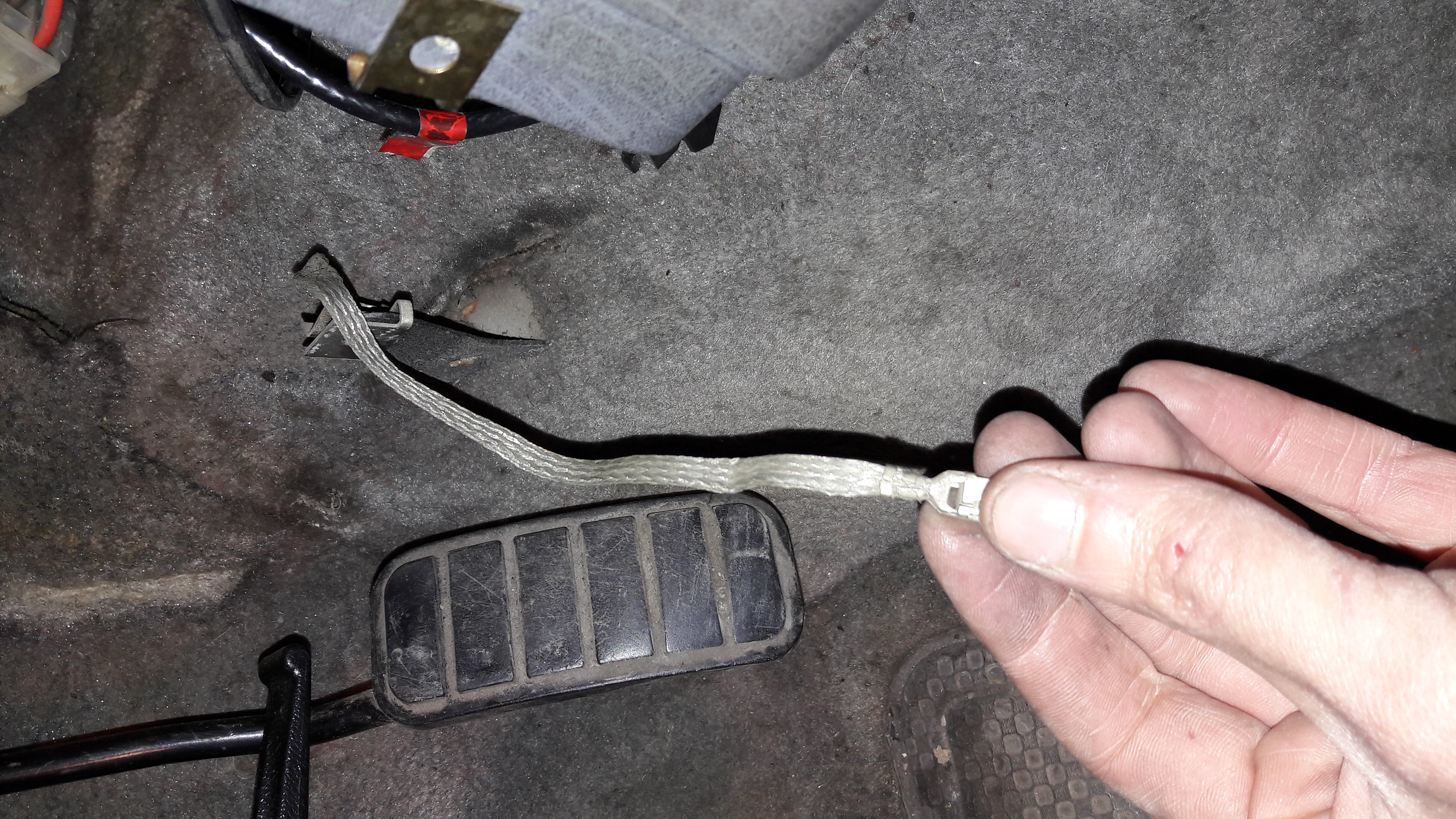

Re: Remise à niveau Maryline - espace 2000-1
Salut Georges,
De mes souvenirs, masse de l'autoradio et support arrière ou inférieur du même autoradio ?
- Messages : 13712
C'est toujours agréable d'avoir de la compagnie, surtout avec des yeux si admiratifs
Moi quand je bricolais vu le volume c'était lui ou moi, mais pas les deux ensemble dans la voiture, heureusement il restait bien sage dans le coffre

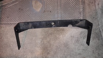

Pour tes photos je dirais
Masse autoradio
La prise entre tes doigts ? Les deux autres alim + haut parleurs autoradio
Support autoradio

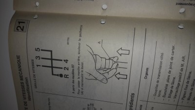

Quand au verrouillage de la marche arrière pas de soucis, il n'existe pas sur les I phase 1, c'est juste un point dur au moment d'enclencher. On s'habitue
Masse autoradio
Support autoradio

Bon courage pour la remise en état de Maryline...
C'est déja un bon point que tu re-fonctionne a l'intérieur.
+1 pour les pièces et câbles en trop,câble de haut parleurs,et le support c'est celui qui va a l'arrière de la radio,tu a le trous au centre dans lequel vient se glisser le caoutchouc qui se trouve a l'arrière de l'autoradio

vu l' état de la boite, elle aurai bien besoin d' un coup de karcher!
A priori, la pièce démontée à l' endroit supposé de raccordement du câble de verrouillage de MAR est un doigt de verrouillage de sélecteur de vitesse, à remettre au plus vite!
Masse autoradio
Support autoradio
Bonsoir Yann,pub2n a écrit :Salut Georges,
La masse de l'autoradio est une prise noir. J'ai retranché le poste pour le tester et RAS donc mystère sur cette prise.

Bonsoircactus69 a écrit :vu l' état de la boite, elle aurai bien besoin d' un coup de karcher!
si le feu de MAR ne fonctionne pas, ça peut venir du contact de MAR. il y a un câble qui vient sur la boite par l' intermédiaire d' un connecteur. Le débrancher et avec chaque fil d' un testeur sur mode "test de continuité", toucher chaque borne sur la boite. en PM, il ne se passe rien; Passer la MAR: le testeur doit biper. Si non, changer le contact.
Et bien en fait j'ai été surpris de découvrir que les modèles de 1984 à 1986 ne sont pas équipés du câble en question.
Je n'ai même pas pensé à vérifier au préalable car :
- mon premier 2000-1 l'avait
- le gts que j'ai cannibalise aussi
Mais tout deux étaient de 1987!

si vous saviez le nombre de fois que j'ai chopé la marche arrière au lieu de la deuxième lors de conduites nerveuses. Mais elle tient le coup la bête.Georgesetcie a écrit :

Sérieux, sur les 1ers espaces, la marche AR n'est pas baguée?
Ca doit effectivement faire bizarre de faire 1re > AR

Bon oui,Baccaronze a écrit :Sérieux, sur les 1ers espaces, la marche AR n'est pas baguée?![]()
En ramenant Maryline à la maison je pensais que la boite avait un coup dans le nez.... Et puis je me suis dis : mais il manque une pièce ! Mais quenini...
Moralité, il faut bien décomposer les passages de vitesse !
