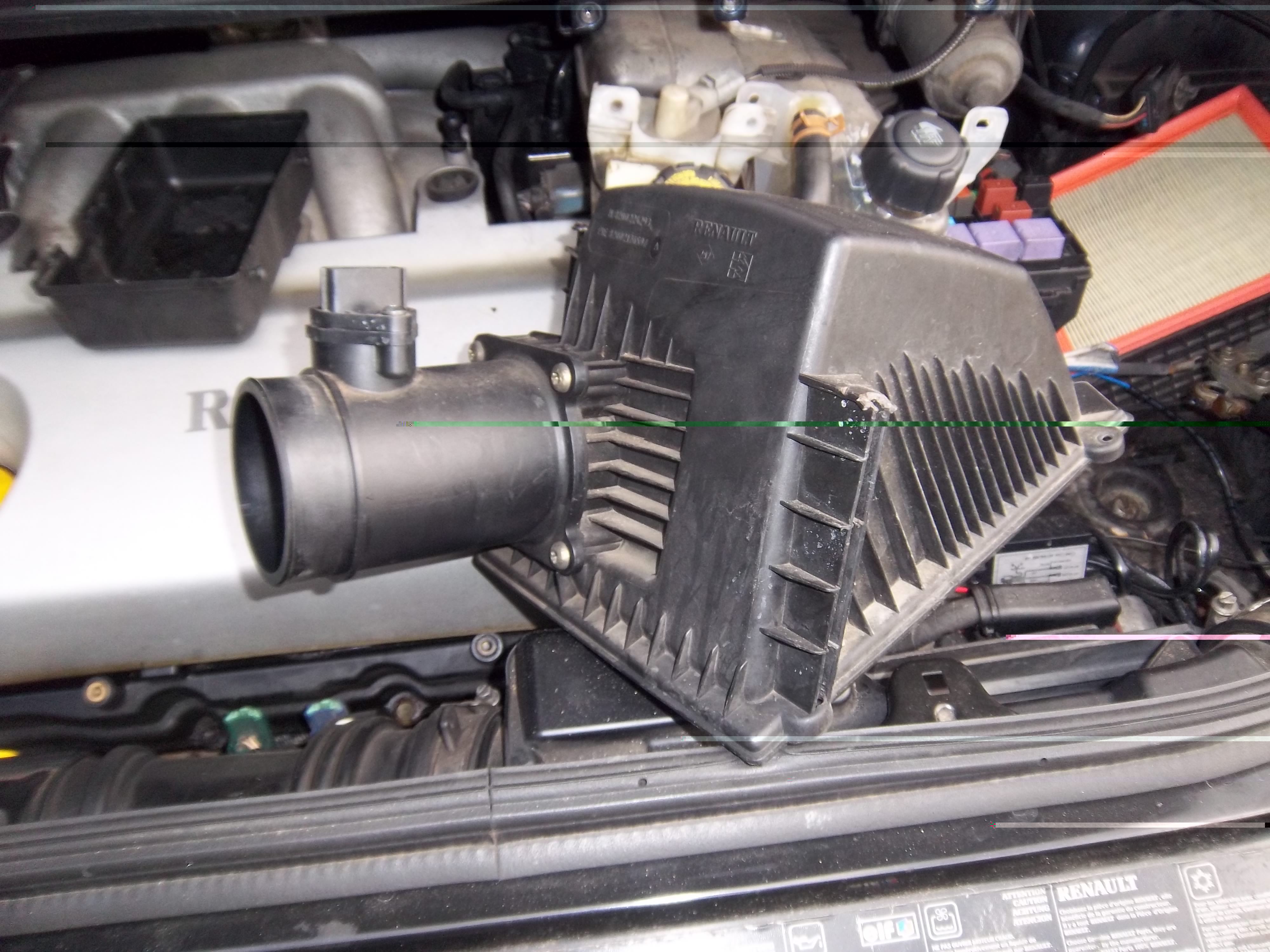

En clair, voilà la situation :
Le débitmètre est situé derrière l'ensemble réservoir LDR/Freins

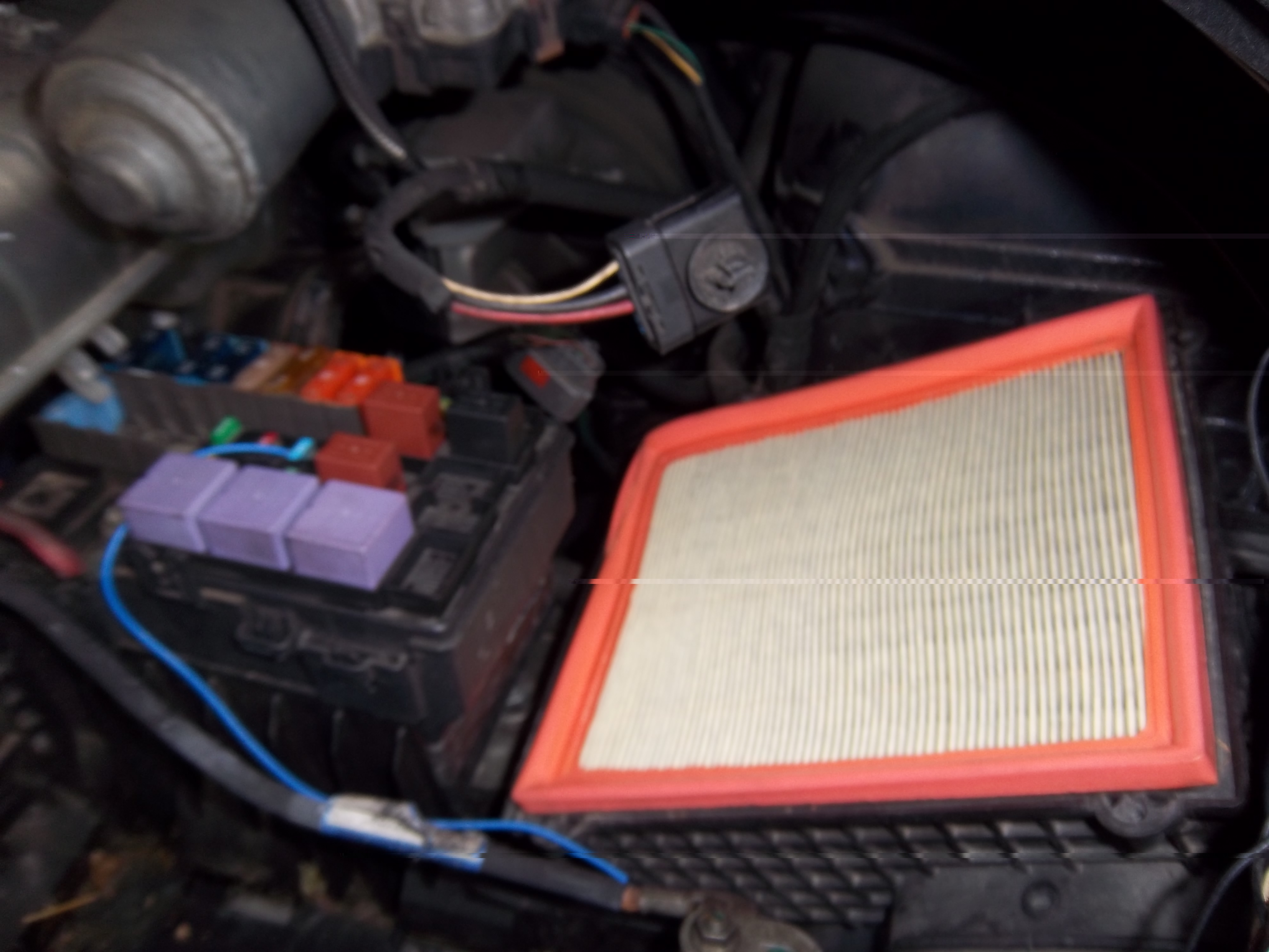

Retrait du support de filtre d'habitacle, réservoirs liquide de frein et liquide de refroidissement que l'on déplace vers la gauche
Retrait du couvercle de boite à fusibles, retrait des vis de maintien du couvercle de filtre à air, desserrage du collier et sortie du groupe couvercle/débitmètre, celui-ci étant solidaire du couvercle, après l'avoir débranché, bien sûr !
L'ensemble sorti :

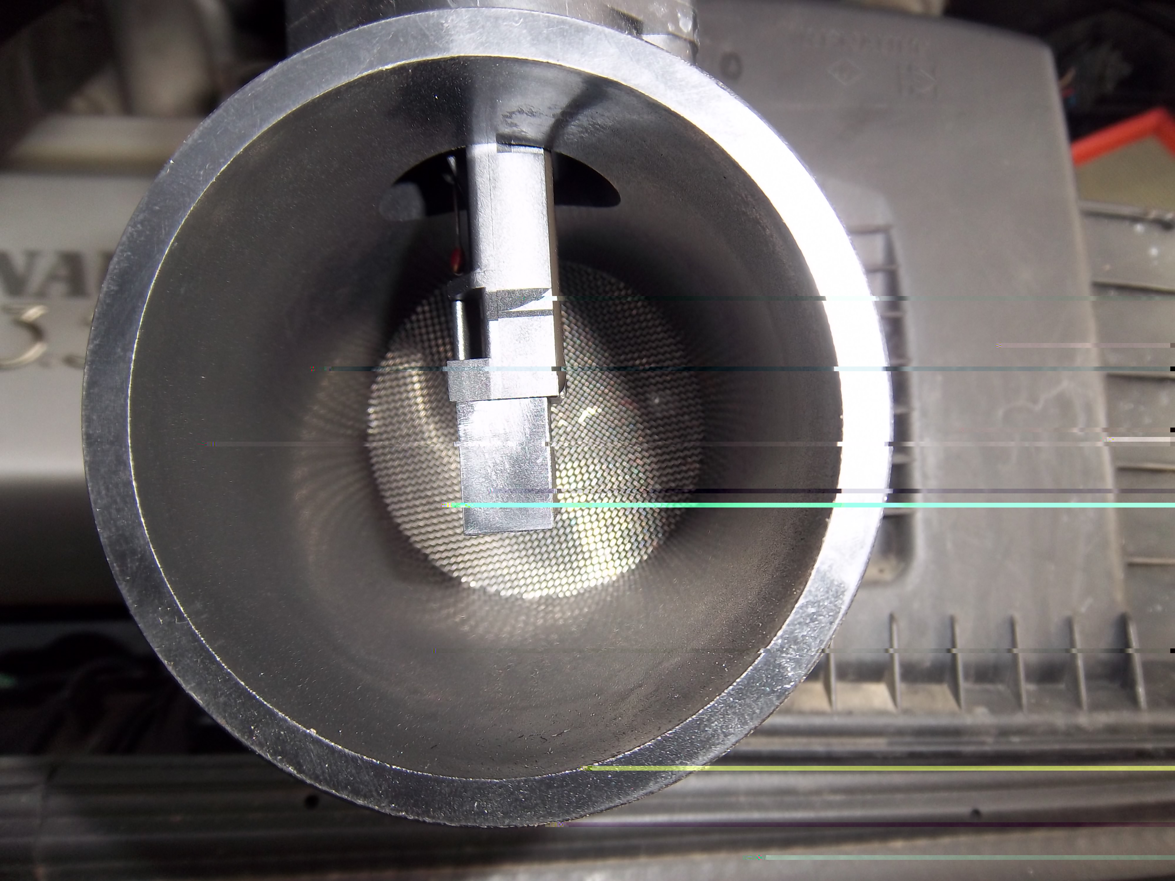

L'intérieur de l'ensemble, propre, mais le souci vient de la sonde..
4 torx pour démonter, nettoyage du tout, mise en place du nouvel ensemble, en faisant gaffe à la mise en place du joint (inexistant sur l'autre.... :shock: ).

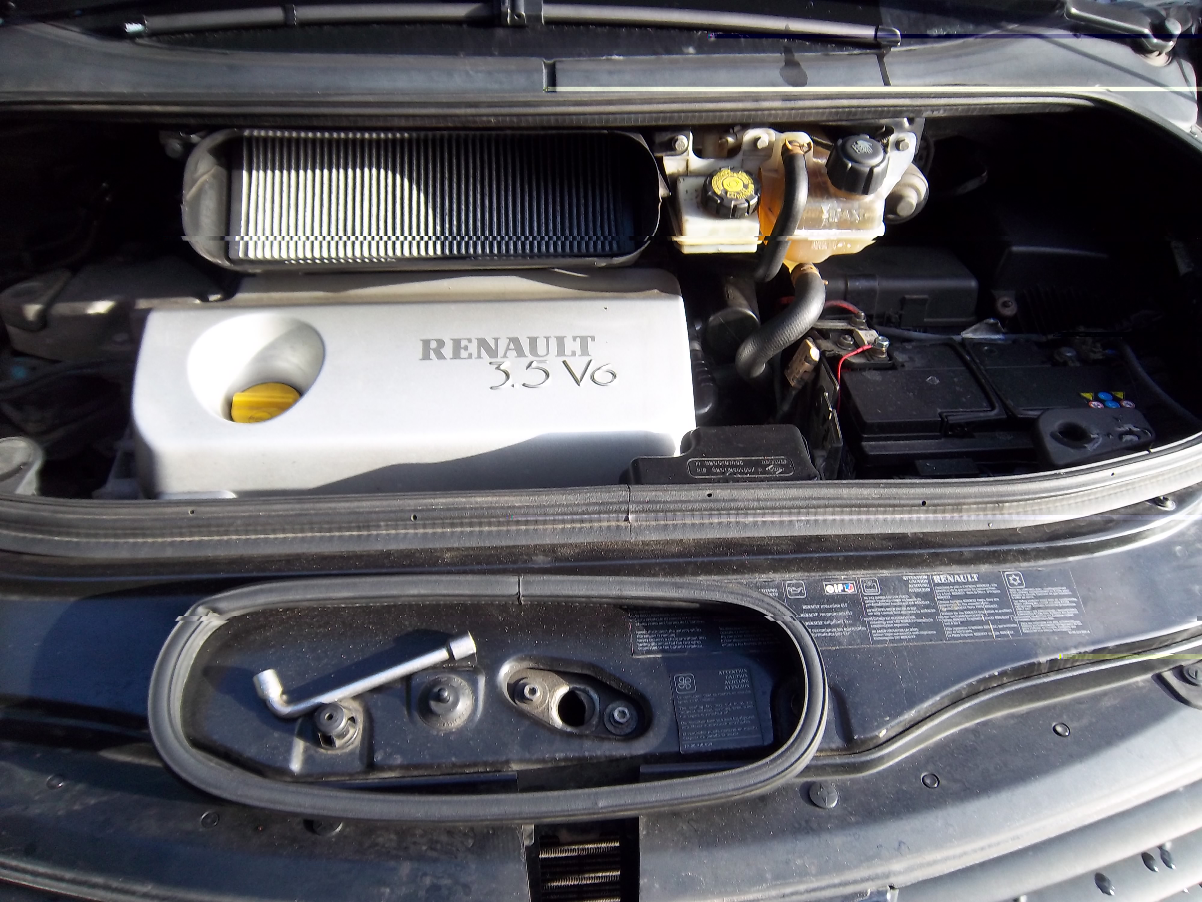

Et on procède à la remise en place..
En gros, 1 heure de boulot en extérieur, et 15mn à l'intérieur (mise à jour de l'heure, du C.A.R. et réinitialisation des 4 LVE !) :mrgreen:
En principe, ça doit mieux fonctionner ! :mrgreen: :lol: :lol:
