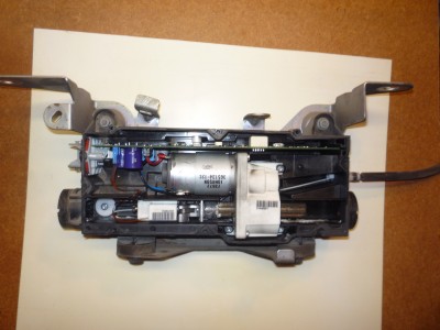

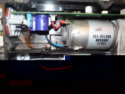

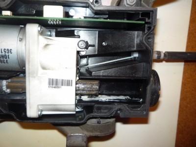

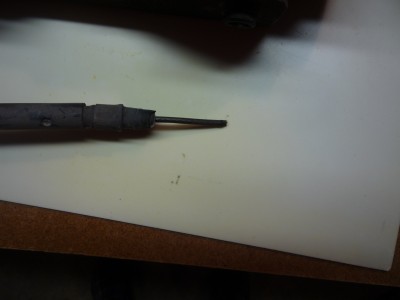

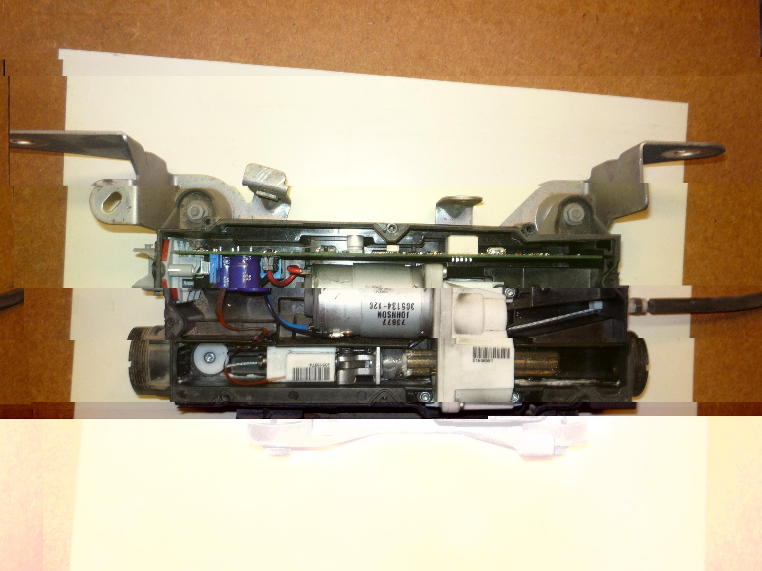

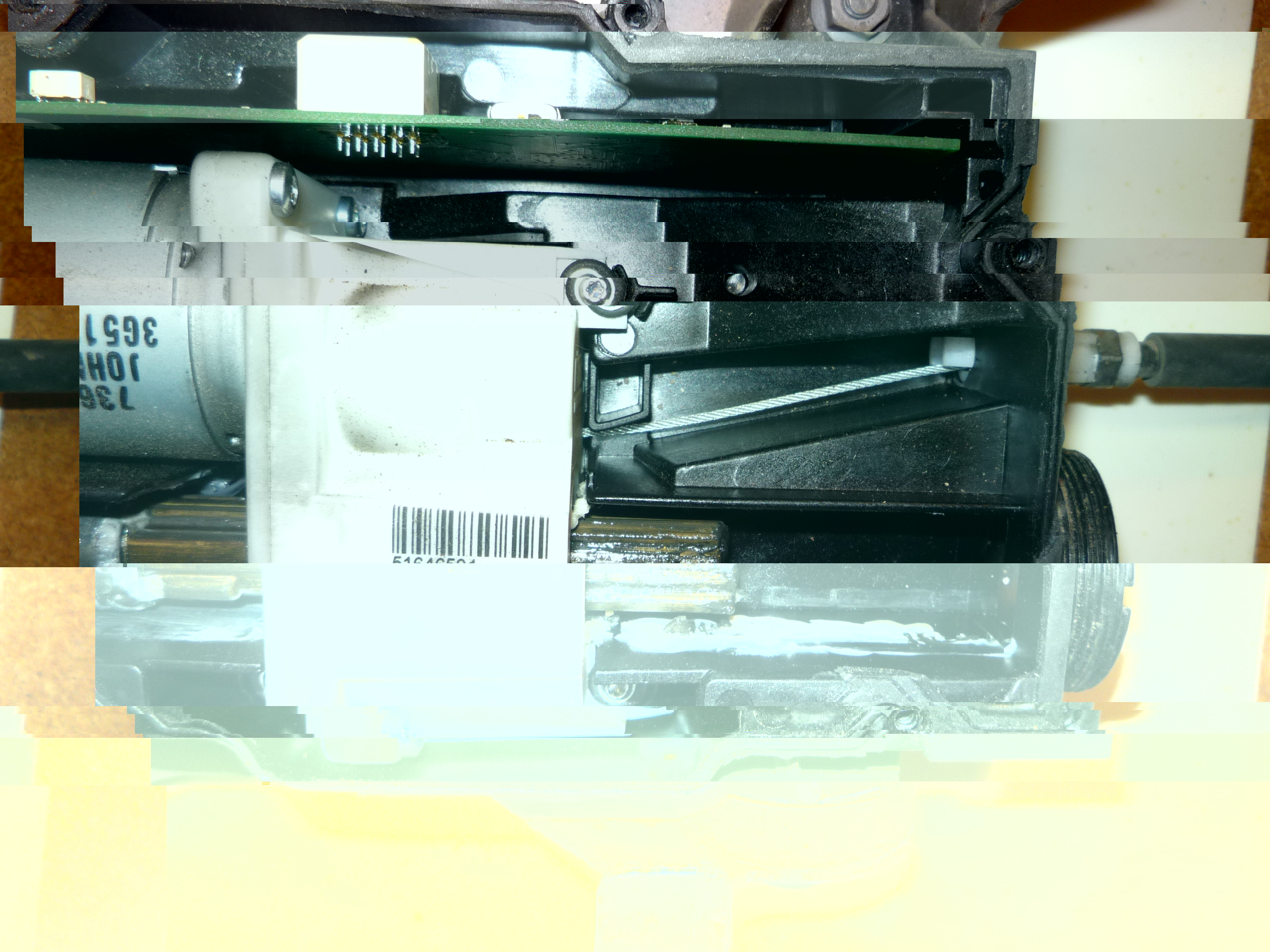

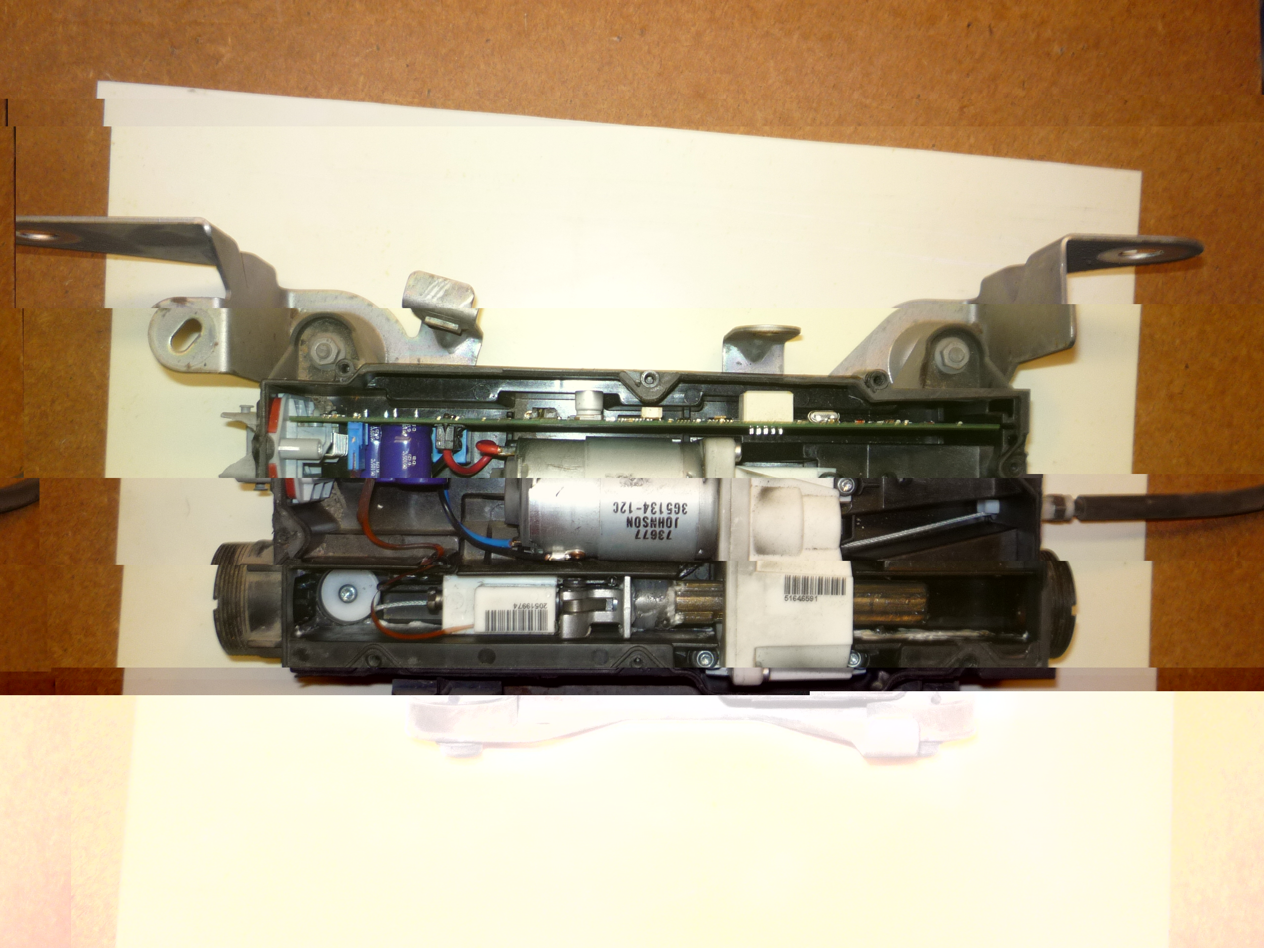

Ce n'est pas l'usine à gaz qui a lâché mais l'embout de cable sur l'étrier , donc plus de serrage du frein de parking .
Une surprise dans une forte pente avec la remorque au cul ( chargée bien sur comme la voiture ) et malheureusement de travers .
Le besoin opérationnel de l'auto et une méconnaissance du système m'a fait passer au garage avec remplacement du tout ( juste une journée comme de pièce comprise )
La panne : Pour info comment c'est foutu la dedans : Maintenant si quelqu'un peu expliquer le fonctionnement , les réglages , la poignée de commande et le débloquage de secours , je prends .

Re: Frein automatique de parking
Intéressantes les photos. Toujours sympa de voir comment c'est foutu. Par contre encore une modif qu'ils auraient pu éviter.
il y a une jauge qui mesure la contrainte (le truc avec le connecteur bleu)
et le déblocage manuel fait sauter le cliquet de blocage.
ps: histoire de partager: combien la facture: 700€ mo incluse ?

vu la pièce qui a cassé, j'aurai réparé: les embouts, cela se trouve assez facilement (gamme moto par exemple, quite à bricoler un peu: je préfère bricoler que de lacher 650€...)

Oui , peut être mais il faut connaitre la longueur du cable qui manque ( même si c'est peu ) .
Faut pas se louper quand tu sertis l'embout , ça doit tirer fort .
Donc pour moi = sécurité = pas de réparation que je ne sais garantir . Et des pièces d'occasion fiables c'est aussi entre 150 à 200 € .
J'ai pas de can clip pour causer avec la toto , donc passage chez garage .
Et puis besoin du véhicule vite .
Et aussi factures = garanti .
On est , ne pas oublier , sur un élément de sécurité .

sans compter que si sur l'espace c'est comme sur le scenic, on ne peut pas monter d'occasion : le module est apparié avec la voiture. le montage d'un systeme d'une autre voiture genere l'allumage du voyant de defaut en permanence.
Tout à fait, sauf à le faire re initialiser... mais cela ne se fait pas dans le réseau du constructeur !fkp 94 a écrit :sans compter que si sur l'espace c'est comme sur le scenic, on ne peut pas monter d'occasion : le module est apparié avec la voiture. le montage d'un systeme d'une autre voiture genere l'allumage du voyant de defaut en permanence.
