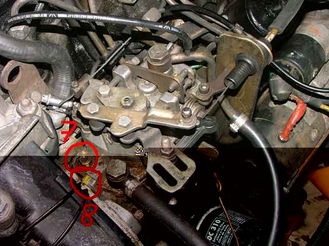

- Messages : 7068
Re: besoin d'aide sur renault express
1- tension du cable d'accélérateur (hauteur de la pédale)
2- bouchon pour le controle de PMH pompe
3- vis de fixation
4- vis de richese
5- butée de régime de ralenti
6- butée de régime maxi
7- réglage de pression de transfert (pression interne de la pompe)
3- vis de fixation
4- vis de richese
- Messages : 7068
sonde ralentie accélérée pour les démarrages à froid

- Messages : 7068
Vis d enrichissement .mais il faut que je trouve ou elle est sur ta pompe
Si tu peux me faire une photo plus grande que je fasse une recherche sur le web

- Messages : 143
- Inscription : 14 mai 2016, 17:13
- Localisation : ardèche nord
voici une photo de la pompe si ça peut aider !
c'est une lucas et je n'ai pas trouver ou était les réglages
merci à vous !
merci à vous !

décalé la couronne d'une dent, (en arrière ou en avant)
j'ai une idée
si je ne trouve pas de vis de réglage sur la pompe, peut-être que je pourrait

C'est pas comme ca que ca se fait
Il faut faire tourner le corps de la pompe pour ajuste le calage. Débloquer les fixations et tourner la pompe pour corriger l'avance .

merci du tuyau,
je veux plus de gasoil, sais-tu s'il faut décaler vers l'habitacle ou vers la calandre ?
